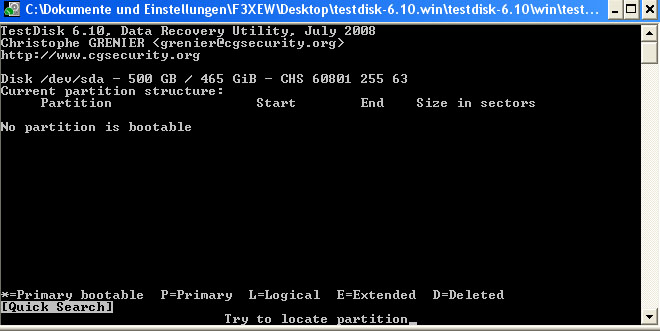

Hallo Leute,
ich habe mich schon eine weile durch das Forum gewühlt und leider wohl
einen falschen Befehl ausgeführt.
Erst hatte ich den Fehler:
Partition sector doesn't have the endmark 0xAA55
dann habe ich unter Menü: MBR Code -> Write new MBR Code to first sector ausgeführt
nun kann ich zwar meine Festplatte noch sehen unter testdisk 6.10
habe aber nun folgenden Fehler "No Partition is bootable"
Es handelt sich hier um eine:
- 500GB Western Digital Platte
- aus einem Netcenter
- Anschluß per USB und Lan
- laut Info mit ReiseFS-Dateisystem (wenn das richtig ist?)
- die Platte hatte sich aufgehangen und ich mußte den Netzstecker ziehen, wodurch
wohl der Fehler entstanden ist
was soll ich nun als nächstes machen?
Kann mir bitte jemand helfen?

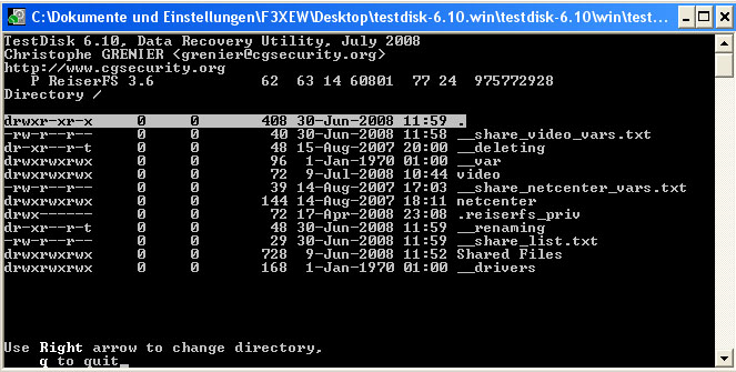

Hallo Mueli,
habe Deine Anweisungen befolgt
sichtbare files mit "P" konnte ich nur unter Raiser FS 3.6 sehen konnte aber nichts mit "c Files und ganze Partitionen kopieren" anfangen bzw anwählen siehe Pictures.
Was wäre der nächste Schritt?
Kann man da was wiederherstellen? Oder muß ich auf alle fälle Kopieren, wenn ja wie, konnte mit "c" nichts anwählen.
Gruß

Was soll ich mit einer Aussage 'wie konnte aber nichts mit "c Files und ganze Partitionen kopieren' ? Fehlermeldung oder was geht nicht.
Poste bitte die Bilder wie in meinem ersten Post beschrieben: der erste Screen direkt nach Analyse (unten steht dann Quick Search), dann nach Quick Search und zum Schluss nach Deeper Search.
Kopieren mit Testdisk:
Wenn du p drückst und bei deiner NTFS-Partition Deine Daten siehst, kannst du eine Datei oder Ordner markieren und c für copy drücken.
Wenn du nur den einzelnen Punkt markierst, kannst du das ganzes Laufwerk kopieren.
Dann wirst du nach dem Pfad gefragt. wenn du auf die zwei Punkte gehst, kommst du immer ein Ordner höher bis du deine Festplatten siehst.
Wähle dort deine Festplatte oder Partition wohin du die Daten kopieren möchtest aus.
Markiere dann den entsprechenden Ordner.
Mit dem Links oder Rechtspfeil kannst du in einen Ordner gehen.
Wenn du dann mit y bestätigst, fängt Testdisk an zu kopieren.
Infos zum kopieren nochmal hier!
https://www.computerbase.de/forum/t...s-systempartition-retten.305094/#post-2273568
Die Partitionen werden, soweit ich das mit derzeitigen Bildern beurteilen kann, gefunden, nur die doppelte Auflistung der zweiten Partition deutet auf einen Fehler im Bootsektor hin.
Den Bootsektor kannst Du überprüfen, indem Du anstatt auf Analyse ins Menü Advanced und dort auf Boot gehst (bei mehreren Partitionen wählt man jede Partition mit den Cursortasten an). Interessant ist bei Dir die dritte Zeile aus dem Screen mit den drei in grün dargestellten Partitionen.
Von welcher Partition hast Du überhaupt mittels p die Files eingesehen?
Zum kopieren brauchst Du sicherlich ein anderes Laufwerk mit ReiserFS. Ich könnte mir aber vorstellen, dass nach einer Reparatur des Bootsektors wieder auf die Daten zugegriffen werden kann.

Hallo Mueli,
Danke für Deine Info,
... die RaiserFS Partition konnte ich mit P anwählen die anderen zwei nicht.
ein kopieren ist schwierig, wie Du schon sagtest müßte ich noch einmal ein
RaiserFS Partition haben, da sieht es mit dem Platz eng aus.
Eventuell schaffen wir es ja den Bootsector wieder zum laufen zu bringen.
Ich habe mal den Screen unten angehangen.
Ist der Bootsektor defekt?
Danke für Deine Hilfe Mueli

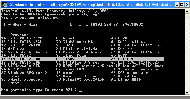

Hallo Mueli,
Auf der disk war nur eine Partition eingerichtet, da hast du recht.
Ich bin Deinen Anweisungen befolgt
Bin über:
Menü -> /Intel/PC Partition -> Advanced -> Typ -> 83 gegangen
da erscheint aber unten nur die Auswal "Typ - Superblock - Image Creation - Quit"
(siehe Pic) ich komme von da irgendwie nicht auf Boot und List zurück?
Da mache ich doch irgend was falsch, oder?
oder hätte ich über
Menü -> None -> Advanced -> Typ gehen sollen? Da kommen aber dann ganz ander Auswahlmöglichkeiten
Gruß
Joohn

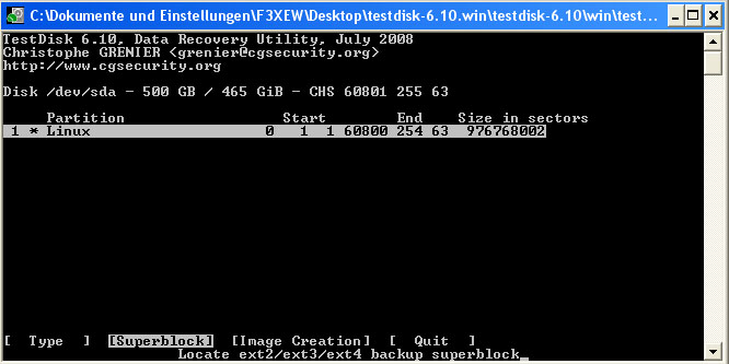

Es sollte eigentlich gehen, wenn Du über Quit aus dem Menü gehst und dann eine Analyse machst. Alternativ könntest Du auch im Menü nach Quick Search mit T den Typ setzen und dann die tiefere Suche laufen lassen.

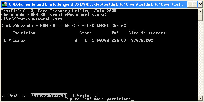

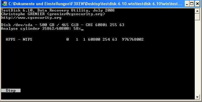

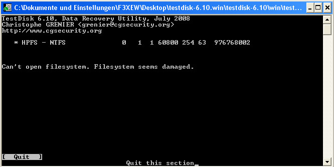

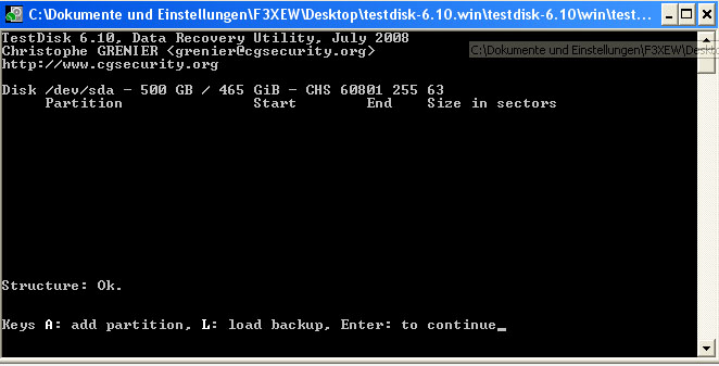

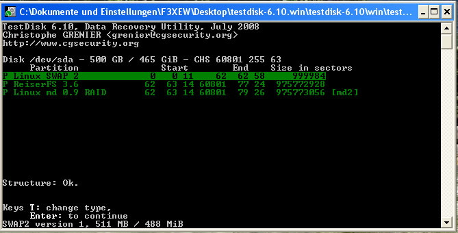

Ich bin über Menü -> Quick Search ->T den Typ 83 auf Linux gegangen
- Bin mit T auf Linux Punkt 83 gegangen Pic 1

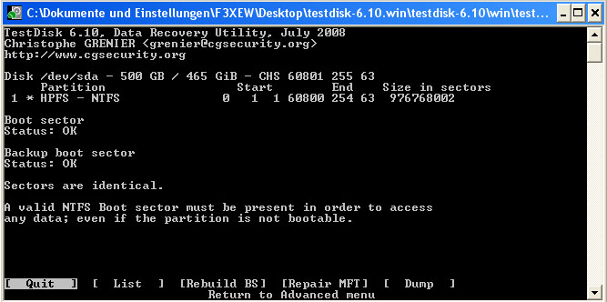

- Habe versucht mit P die file zu öffnen Pic 2 (ging nicht)

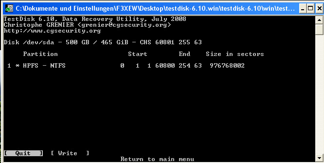

- Bin dann auf Deeper Search gegangen Pic 3

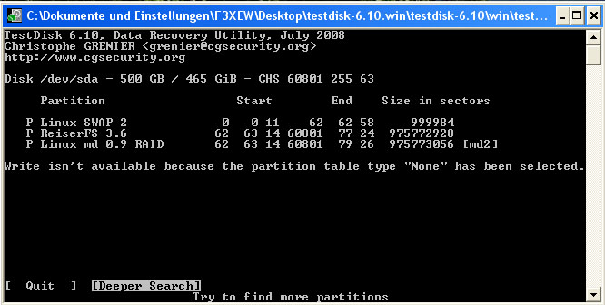

- ist das richtig das dann bei Deeper Search wieder HPFS - NTFS steht ? Ich hatte doch Linux ausgewählt siehe Pic 4

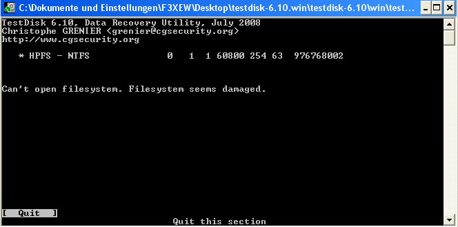

- Ergebnis nach Deeper Search Pic 5

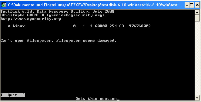

- Auswahl mit P kein Filesystem gefunden Pic 6
Mich irretiert jetzt das vorne wieder HPFS - NTFS anstatt linux ?
Ist das richtig so ?
Habe ich jetzt was Falsch gemacht , Müeli?
Gruß Joohn

ups habe gerade mitbekommen man kann nur 4 Pics hochladen , hier die restlichen
Pic5 und Pic 6

Man kann schon mehr Files hochladen, es muss nur nacheinander geladen werden, also immer wieder neu auswählen.
Der Typ eines Filesystems wird nicht nur durch den Wert in der Partitionstabelle festgelegt, jedes Dateisystem hat auch Merkmale, an denen es erkannt wird, wie z. B. die MFT (NTFS) oder FAT (Fat32) usw.!
Es ist ja auch nicht bekannt, ob dieses NAS evtl. eine Bootpartition besitzt, also sein OS von der Disk hochzieht, sowas hat es sogar in einer etwas anderen Form bei Compaq mal gegeben, wo das BIOS von der Disk geladen wurde und man richtig Arbeit hatte, wenn die Disk im Eimer war. Du wärst besser beraten gewesen, wenn Du vor den ersten Aktionen ein Image der Disk gezogen hättest.
Ich würde jetzt erst einmal die Disk mit einem Datenrettungstool mit Linux Unterstützung untersuchen.
