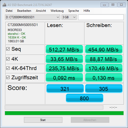

Oh man, jedes Mal wird neue Hardware geprüft. Dieses Mal nicht! Verflucht, ich glaube, ich spinne:
Hast du eventuell eine andere SSD zur Hand um zu testen das es nicht am Laptop liegt?
Ansonsten schaut das ganze nach einem Defekt der SSD aus.

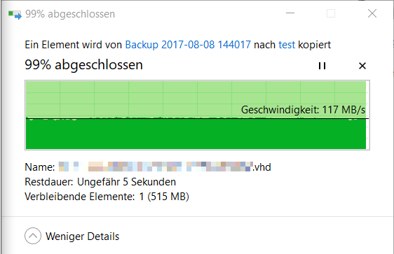

Bitte schaut euch den Benchmark an, der ist ja eindeutig! Oder kann ich da mit der Cache-Einstellung noch was rausholen? Werde es einfach probieren.
Okay, wieso auch immer das nicht standardmäßig aktiviert war:
Vielen, vielen Dank!
So, auch der Test mit derselben Datei wurde nun sauber bestanden:
Maximale Temperatur: 54°C.
Der Schreibcache auf der externen HDD ist nicht aktiv.
Nochmal vielen Dank @deo mit dem richtigen Hinweis! Aber natürlich auch für die anderen, für die rege Beteiligung. :D
