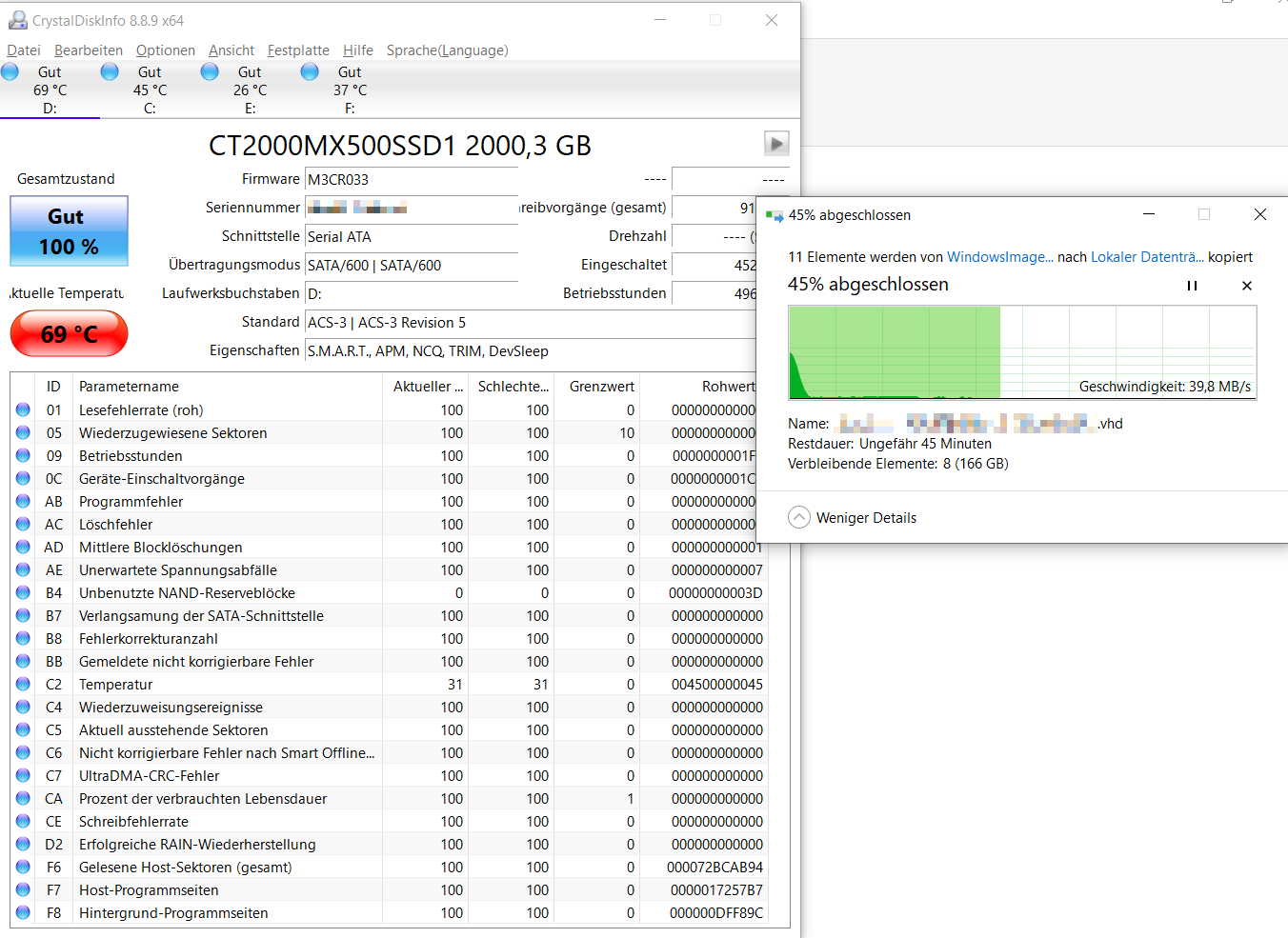

extra die "bessere" SSD, also die MX500, gekauft und nun bringt ein Kopiervorgang via USB 3.0 die SSD ins Limit?! Aber wie so oft: Bilder sagen mehr als tausend Worte:
Gut gestartet, aber dann auch gut eingebrochen:
Wenn man den Kopiervorgang anhält und dann wieder startet, geht es wieder kurz vorwärts:
Aber wirklich nur kurz:
Ist sie defekt? Wirklich zu heiß? Obwohl es ja am Anfang auch langsam wurde, und da war noch nix zu heiß. Eventuell gibt es ja doch einen Zusammenhang: https://www.computerbase.de/forum/t...arzer-bildschirm-nach-energie-sparen.1992286/
SSD ist noch ziemlich neu, aktuell 999GB geschrieben. Was ist hier los?

Bei kleinen Daten bricht bei mir die MX500 (Desktop - 500 GB & Notebook - 256 GB) auch recht schnell ein, zu heiß sind sie aber noch nicht geworden. Das einzige was mir aufgefallen sit das sie sich laut Crystal Disk recht schnell abnutzt. (91 % Restkapazität bei 17 TB geschrieben - 500 GB Version)
Mal getestet wenn man die SSD besonders Kühlt?

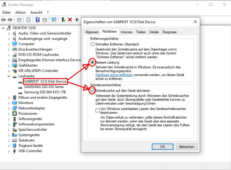

Ist der Schreibcache im Gerätemanager aktiviert?
Reaktionen: Nilson und cartridge_case
wie und wo ist die MX500 denn verbaut das die so heiß werden kann?
Bei den Temps wird die drosseln
Reaktionen: dahkenny, cartridge_case und 0x8100

@deo: Auf der SSD? Nein.

Ist im Laptop etwas schwierig. ;) Und, wie geschrieben, am Anfang war sie ja auch noch "kalt" und ist trotzdem schnell eingebrochen.

Habe noch nie eine SATA ssd gesehen die so heiß wurde. Dass sie aber am.anfang des schreibvorgangs einbricht ist aber komisch

Ich hätte mal noch ein Gegenchecken mit Benchmarks in den Raum geworfen, welche Temperaturen treten da auf?

Ich habe selbst mehrere MX500 verbaut (Desktop und Notebooks) und selbst mit dutzenden externen USB 3.0-Platten ist keine von denen so heiß geworden und so schnell eingebrochen. Hmm...
