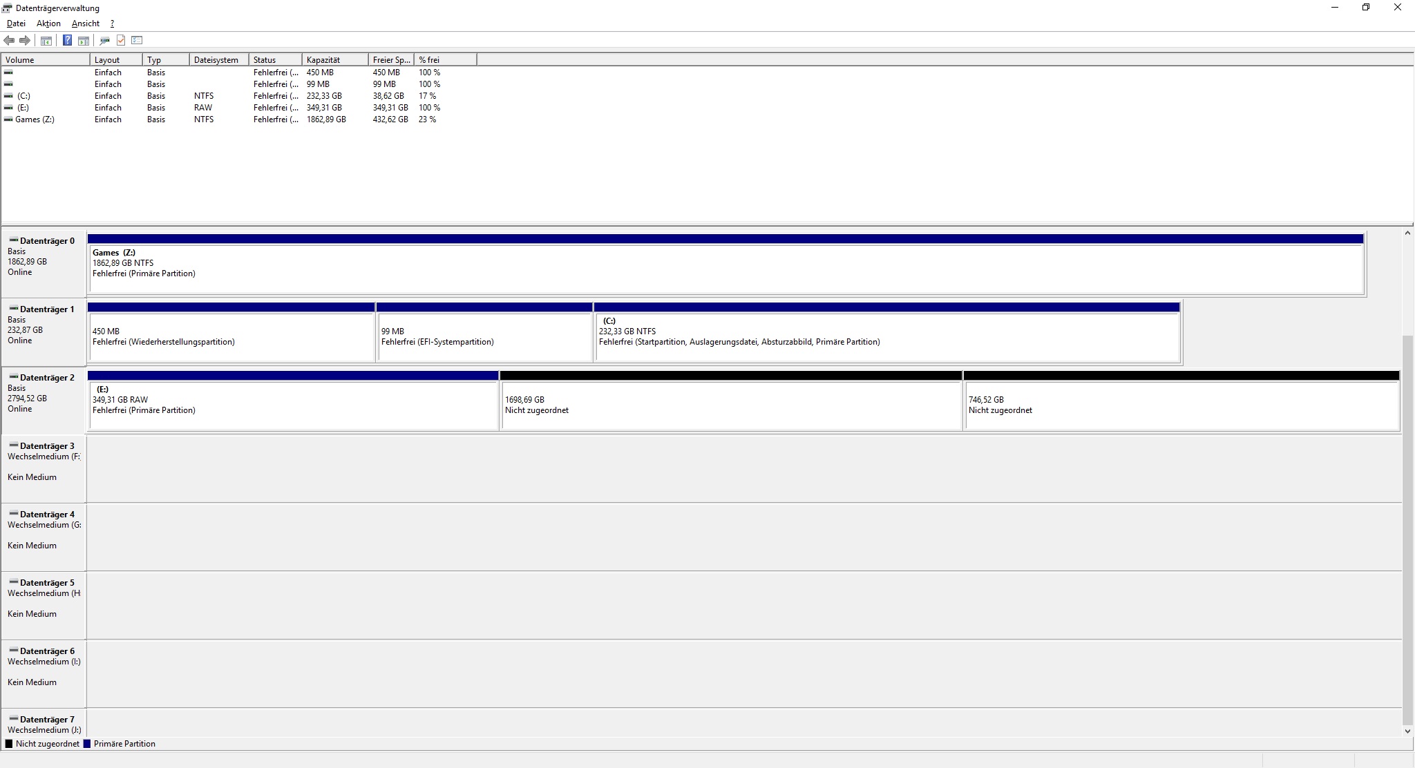

Per USB wurde sie nicht erkannt unter Windows, Datenträgerverwaltung hat die Suche nicht beendet.
Dann habe ich sie direkt per SATa angeschlossen und sie wurde erkannt von der Datenträgerverwaltung, auch von Seatools, SMART Test bestanden.
Jedoch kann ich nicht auf Daten zugreifen, da Windows sagt ich solle sie formatieren.
Komme ich an die Daten noch ran?
Im Anhang der Screen was mir Sie Datenträgerverwaltung sagt.

t0x hat mit sicherheit Recht, wie die 350GiB (375GB) Partition vermuten lässt, denn 3000/8=375 (bzw 2794,52/8=349,315). Die Sektorgröße war mit 4KB ja vorher 8x so groß wie jetzt mit 512B, aber die Anzahl der Sektoren für die Partition hat sich nicht geändert

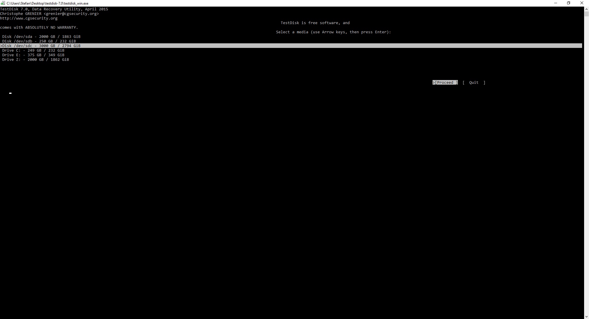

TestDisk geladen.
Zunächst wird die 350Gb Partition als Laufwerk angezeigt. Aber es gibt auch einen Eintrag der kompletten Platte.
Ich denke ich muss letzteren nehmen?
Bei Sector Size 4096 vermute ich?

Was hat denn Testdisk gesagt? Am besten die HDD selbst auswählen, also nicht die Partition.
Noch nicht getraut, weil ich ne Warnung bekommen dass dan evtl. großer Crash ansteht. Wollte wissen ob die Sector Größe dann auf 4096 geändert werden muss.
Doch die Anzahl ändert sich auch, aber die Anzahl der Sektoren die zur Partition gehören steht in der Partitionstabelle und die ist natürlich um den Faktor 8 zu gering. Das Gehäuse hat eine 4k Sektoremulation, was auch nicht verwundert.
Mir gehts eben um die Anzahl der Sektoren die zur Partition gehören, und die ist dann denke ich noch gleich, nur eben auf grund der kleineren Sektoren resultiert daher eine kleinere Partition.
Wenn eine 3TB HDD 4K Sektoren nutzt, währen das ja 3000000000000 / 4096 = 732421875 Sektoren.
Intern Angeschlossen bleiben halt für die Partition denke ich die 732421875 Sektoren als Partitionsgröße, aber x 512 ergibt das eben 375000000000 Byte.

Der Wert in der Partitionstabelle bleibt gleich, wird nun aber auf 512 Byte pro Sektor bezogen statt auf die 4096 Byte die vorher vom USB-SATA Bridgechip emuliert wurden und damit ist die angezeigte Partition nur noch 1/8 so groß wie sie sein sollte.
