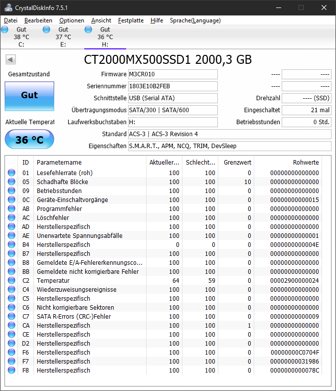

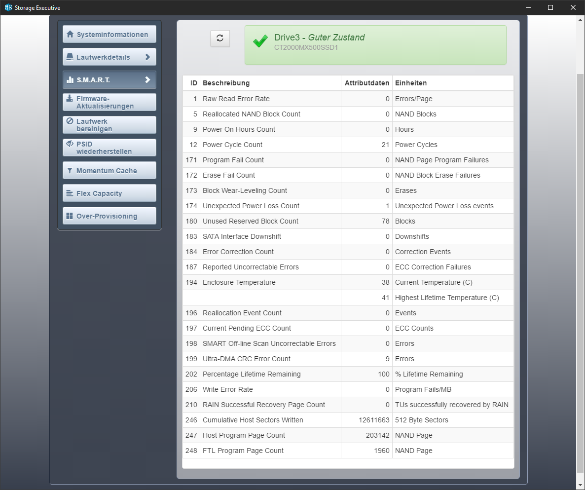

In den angehängten Bildern ist allerdings grundsätzlich zu erkennen, dass die Festplatte an sich wohl keinen Defekt hat. Wenn ich sie per USB verbinde, dann funktioniert sie auch tadellos.

Du hast bei 21 Einschaltvorgänge schon 9 SATA CRC Fehler. Das stimmt was mit der Verbindung Board / SSD nicht. idR liegts am Kabel. Das lange booten von Windows spricht auch dafür. Die SSD wird irgendwie erkannt und oder ständig angesprochen, was aber nicht so richtig klappt.

Der C7 Wert spricht da eine deutliche Sprache.

Tja, dann kann man Dir hier keine weiteren Tipps mehr geben. Anderer Rechner wäre jetzt noch eine Möglichkeit. Aber wie ich schon oben sagte. Und dafür sind die SMART Werte da. Der Wert C7 ist eindeutig. Der wird hochgezählt, wenn es Verbindungsprobleme gibt. Das sind keine Controller Probleme, das sind keine SSD Probleme. Das sind reine Verbindungsprobleme.

Die Ultra-DMA CRC Fehler (Rohwert von Attribut C7) belegen klar das es Kommunikationsprobleme zwischen den SATA Host Controller und dem Controller der SSD gab. Da bei USB Gehäusen der USB SATA Bridgechip im Gehäuse der SATA Host Controller ist, passieren sie dort kaum, nur wenn die Platte nicht ordentlich auf der Steckerleiste sitzt, daher dürften diese beim Anschluss im PC aufgetreten sein. Außer den dem Kabel kann ggf. auch eine Backplane schuld sein, wie sie z.B. in Wechselrahmen sitzen.
CRC Fehler sind bei USB Adaptern selten und treten dabei nur auf, wenn die Platte nicht ordentlich sitzt, da der Chip auf dem Board im Adapter eben der Host Controller für die Platte ist, es gibt also nur einen kurzen Signalweg und nur eine Steckverbindung die Probleme machen könnte.
