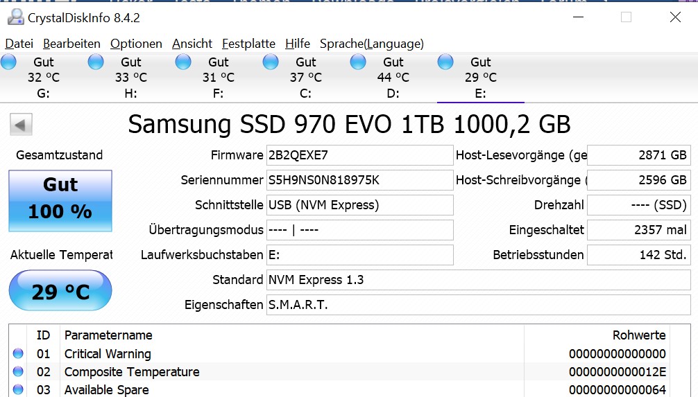

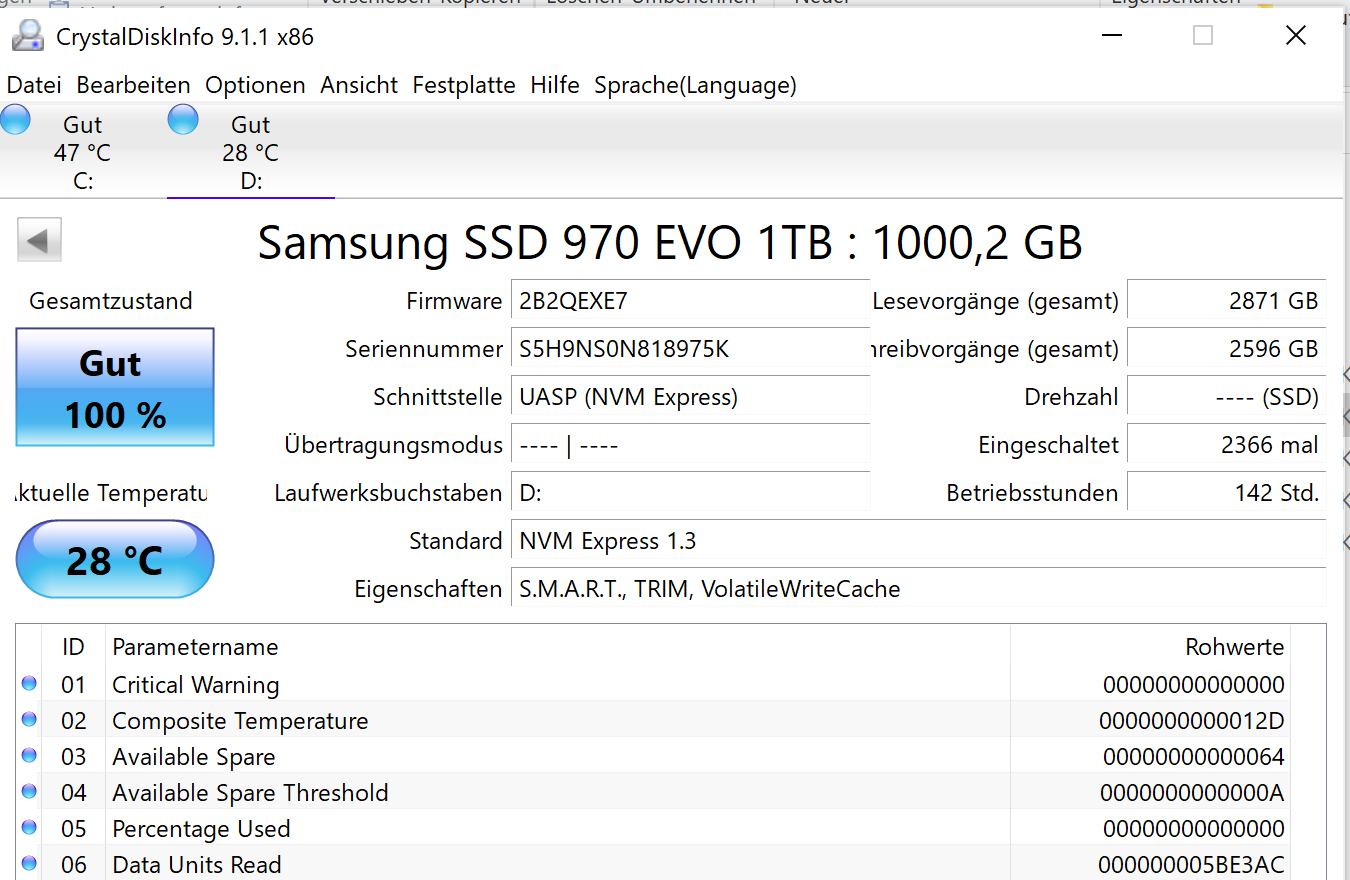

PS: keine UASP und Trim Unterstützung laut Screenshot. Kann das das Gehäuse nicht? Ist das am USB-C Port des Laptops auch so?

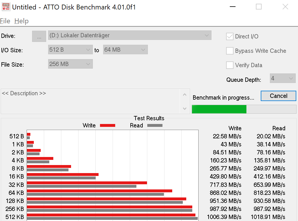

Am Laptop wie gesagt 900+MB/s, hier die Crystal disk und Atto Screenshots. Das Gehäuse kann es also offenbar. Und Trim sollte ja für einen kurzen Bench der leeren SSD erstmal keinen Unterschied machen.
