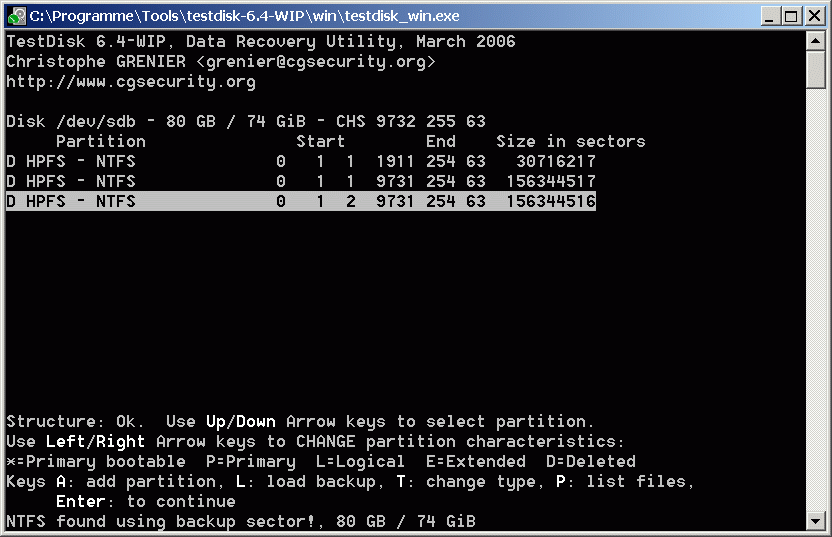

Ich habe Probleme mit dem Zugriff auf meine ext. Platte (Maxtor 80GB in einem Mapower USB/Firewire-Gehäuse).
Die Platte wird im Explorer als "Lokaler Datenträger" angezeigt, es ist aber sowohl über USB als auch per Firewire kein Zugriff möglich.

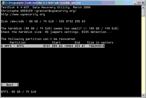

Mit testdisk habe ich es versucht. Leider konnte ich die Platte nicht wieder herstellen bzw. habe immer noch keinen Zugriff. Folgende Meldungen sind gekommen:
Disk/dev/sdb - 80GB/74GiB CHS 9732 25563
The harddisk (80Gb/74GiB) seems too small (<160GB/149GiB) check ...
The following partition can't be recoverd
D HPFS-NTSF 9731 254 63 19463 253 61 156344516
Die Filelist kann ich nicht anzeigen lassen (Input/Output error)

Deine Partition wird im Moment mit einer Größe von ca. 160 GB erkannt.
Auch ist es eine völlig verkehrte Geometrie der Partition.
Normal sollte die auch so wie die Festplatte nur 80 GB haben.
Daher ist die Partition im Moment größer als die Festplatte und läßt sich nicht wiederherstellen.
Auch kommst du nicht an die Daten nach dem Speicherbereich von 80 GB.
Ich weiß nicht ob ein Fehler im Bios oder den MBR und der Partitionstabelle vorliegt.
Oftmals kann in Testdisk in diesem Fall auch die tiefere Suche helfen.

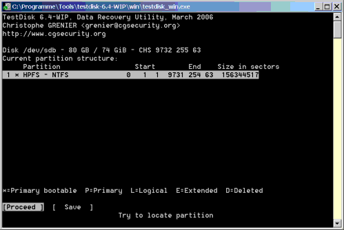

Starte Testdisk, wähle deine betroffene Festplatte aus und bestätige mit Enter, bestätige bei Partition Table Typ Intel, bestätige bei Analyse mit Enter und setze mir einen Screenshot.
Bestätige bei Proceed und setze mir auch einen Screenshot.

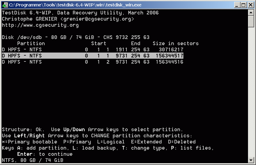

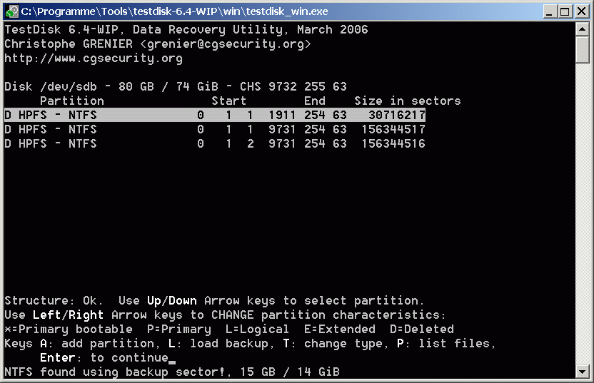

Hallo Fiona,
anbei die Screenshots in der gewünschten Reihenfolge. Ich hoffe es ist o.k., wenn man sie nicht direkt lesen kann. Wollte aber die Dateien nicht unnötig größer machen.
Eigenartig ist, dass 3 Partitionen angezeigt werden, obwohl die Platte nur eine Partition haben sollte.
Die Daten bekomme ich von keiner der Partitionen angezeigt, die Fehlermeldung ist immer "Can´t open NTFS filesystem: Input/Output error"
Markiere mal bei deinem letzten Screen die mittlere Partition.
Drücke mal p ob deine Daten oder ein Fehler angezeigt wird.
Teile es mit.
Teile auch mit was wenn du die markiert hat am Screen ganz unten in der letzten Zeile steht.
Wenn du deine Daten nicht siehst oder nur ein Fehler angezeigt wird, dann probiere es auch mit der Partition ganz unten.
Selbe Prozedur.
Viele Grüße
Fiona

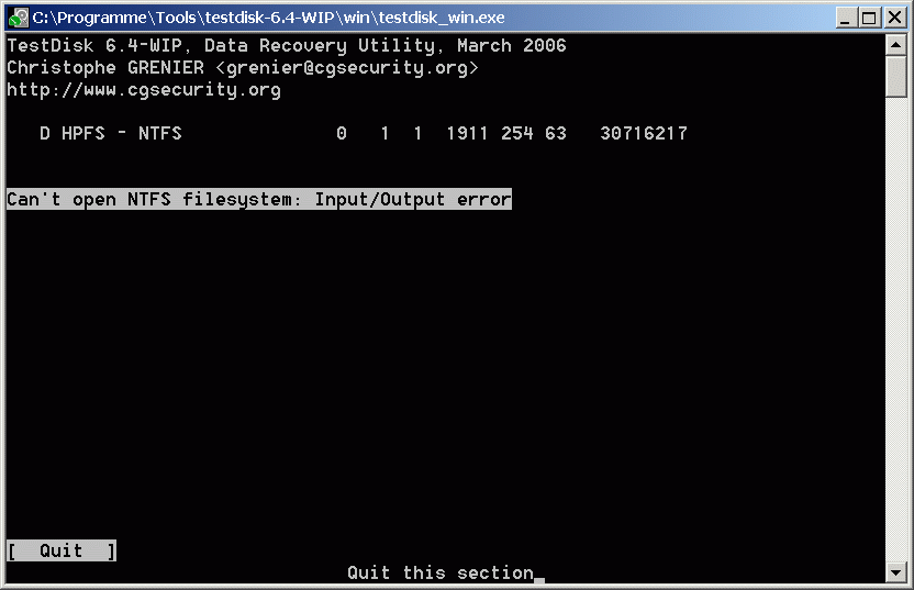

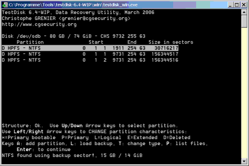

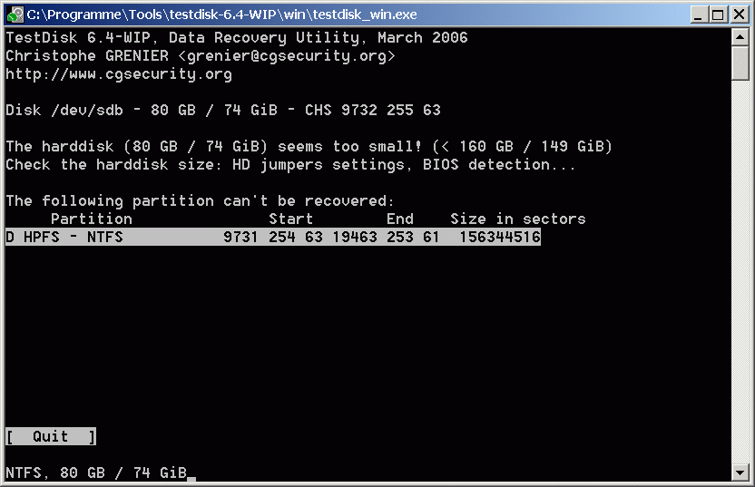

@Fiona
Leider bin ich erst heute dazu gekommen, die Sache weiterzubearbeiten. Anbei findest Du die ergänzenden Screens. Die Reihenfolge entspricht den Dateinamen. Ich hoffe, dies ist so o.k. Die Fehlermeldung im Screen 5 kommt bei allen drei Partitionen (drücken von p). Ich habe daher nur einen Screen eingestellt.
Sieht so aus das dein Dateisystem beschädigt ist.
Siehst du auch anhand der Fehlermeldung bei deinem letzten Screen.
Die Partitionstabelle und der Bootsektor sind soweit in Ordnung.
Daher kann Testdisk nichts reparieren da nichts zum reparieren vorhanden ist.
