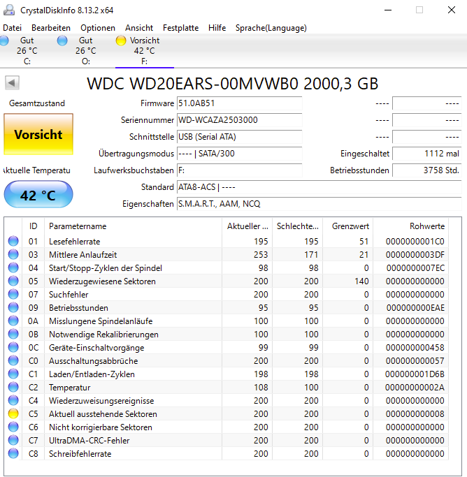

ich habe eine WD 2,0 TB. HDD USB 2.0 Festplatte mit original cabel angeschlossen.
Windows 10 ist up to date.
Nach eine weile in gebraucht fing die Festplatte langsamer zu werden. Vllt. habe die Festplatte nicht korrekt von Windows entkoppelt :(
Nichtdestotrotz versuche ich sie bestmöglich zu reparieren. Ich habe den Rechner neu gestartet, andere USB Port ausprobiert, Windows eigene "scan & repair" bleibt bei ca. 35% stehen, chkdsk durchgeführt (/r /f parameter ausgewählt). Alles ohne Erfolg.
Habt Ihr vllt. Tools oder andere Ideen die Festplatte wieder im Gang zu bringen?
PS: Die Lösung Formatieren steht nicht zur Debatte, weil die HDD sehr wertvolle Dateien beinhaltet.
Ich würde mich über eine baldige produktive Antwort freuen.
VG
LoCo
Was sagt CrystalDiskInfo zu deiner HDD?

Wenn es sehr wertvolle Daten sind und Du keine Erfahrung mit Datenrettung hast, ab zum Fachmann damit. Meist gibt es nur 1 Chance. Herumprobieren oder Learning by Doing klappt im Fall Datenrettung selten.
Schlechtes Zeichen und wäre eigentlich der Startpunkt für weitere Maßnahmen gewesen. Die Platte dürfte auch an die 10 Jahre alt sein.
Ich würde empfehlen die Daten „häppchenweise“ zu kopieren. Wenn sich der Explorer an einer bestimmten Datei aufhängt, dann liegt die in einem fehlerhaften Bereich und muss ausgelassen werden. Oft ist danach kein Zugriff auf die Platte mehr möglich und sie muss dann aus- und wieder eingeschaltet werden. Also genau beobachten.
P.S. Ich würde fast empfehlen die Platte intern anzuschließen. Sofern die Platte noch in manchen Bereichen normal arbeiten kann, hast du einen großen Geschwindigkeitsvorteil.

wäre es nicht besser, die Platte an einem internen Sata-Anschluss zu hängen?
und dann nochmal chkdsk F: /f /r /x versuchen.
und die Platte vollends töten?
Man kopiert hier idR mit Tools, die nicht endlos versuchen eine Datei zu kopieren, sondern zügig bei Lesefehlern weiterspringen.
Reaktionen: Myron und AlanK
Man verwendet kein chkdsk auf defekten Platten! Erst recht nicht bei sehr wertvollen Daten (die man bestimmt aus einem guten Grund nicht gebackupt hat)
Eigentlich sollte es nie nötig sein, dieses schreckdisk zu verwenden, sonst stimmt eh was im System nicht.
