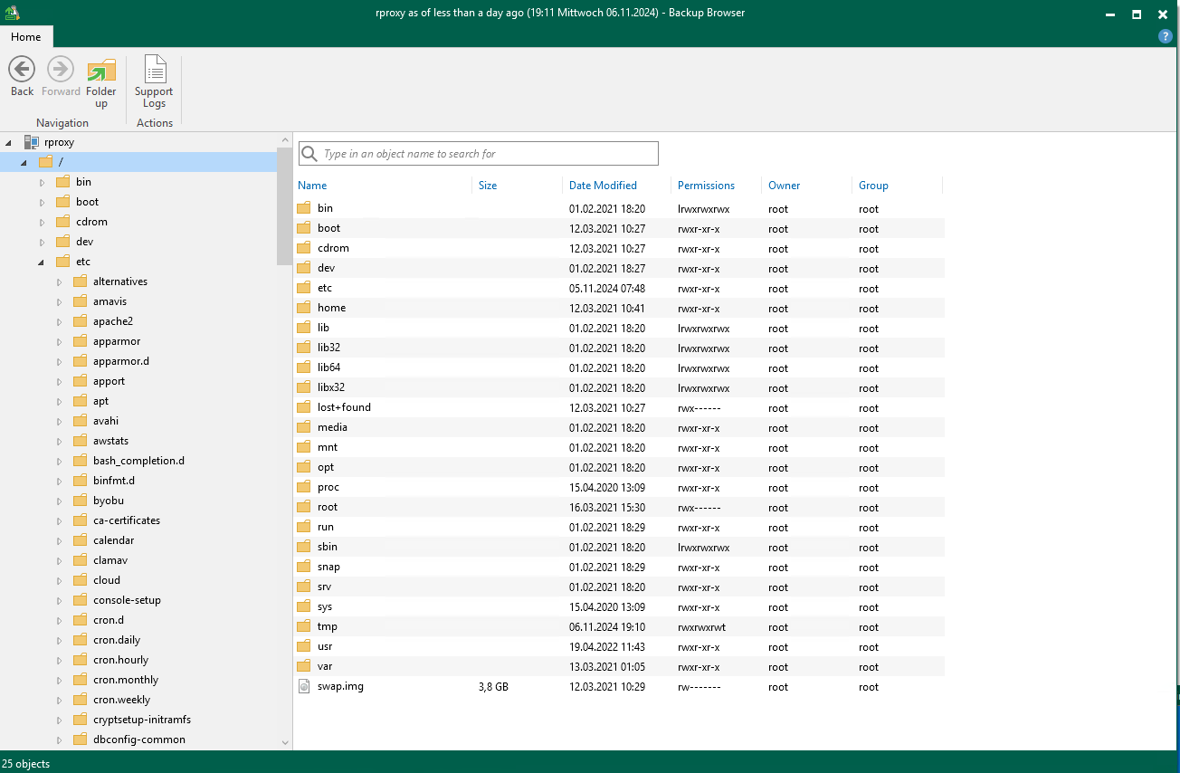

Mit dem Agent wird das nicht funktionieren, mit Veeam Backup and Replication schon.

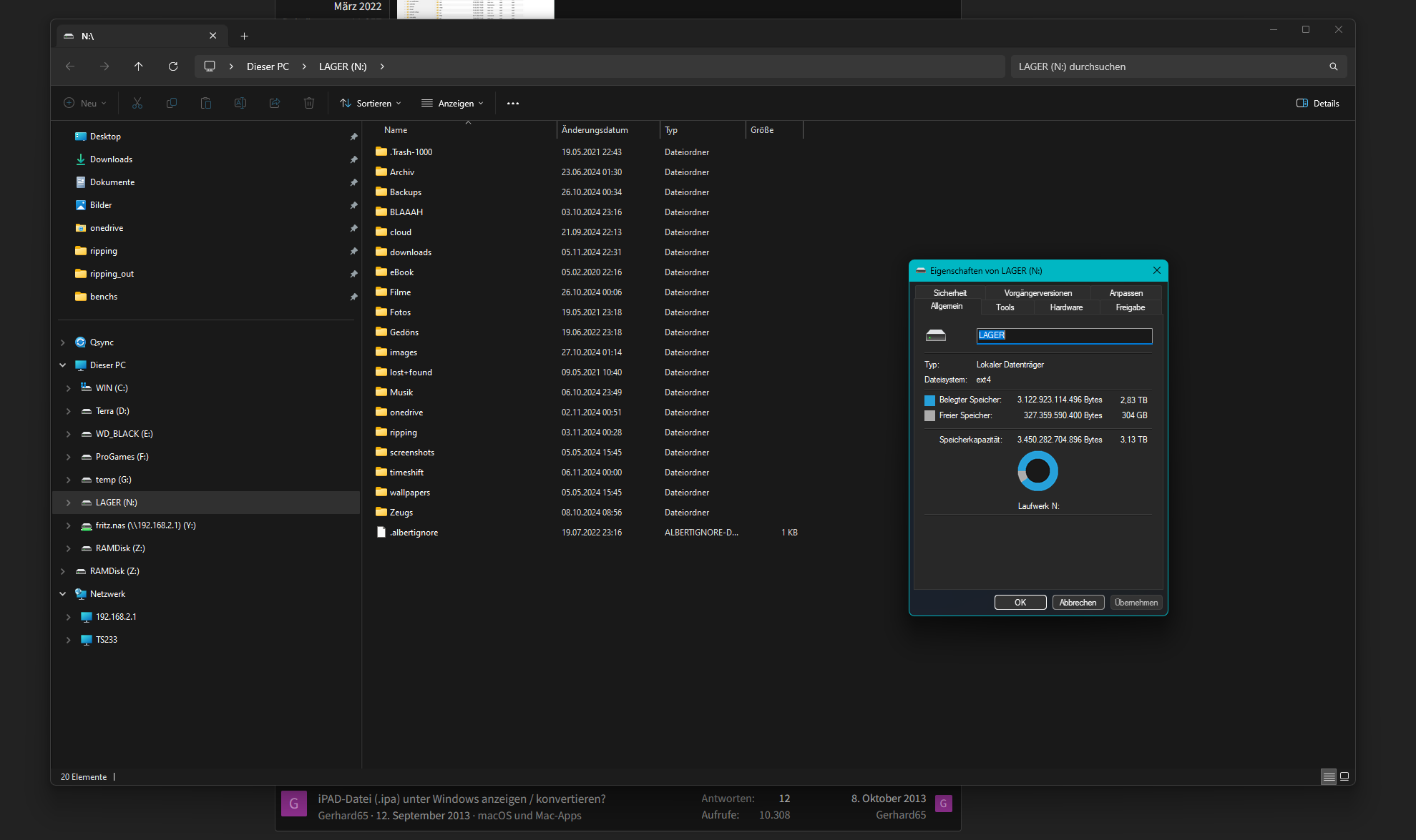

Mir wars das Geld wert, auch wenn nur Privat. Hab so ziemlich alle getestet. Ist ja auch nicht so teuer, da geb ich im Monat ja mehr für Bier aus.
edit
Ja, 1x zahlen.

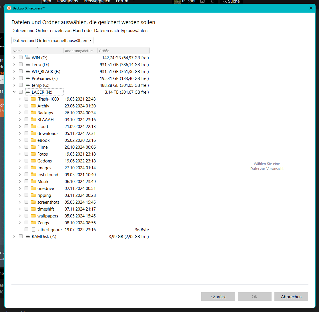

Habe gerade die Demo Version probiert. Er bindet es in den Explorer ein, gibt ihm auch einen Buchstaben, aber Veeam erkennt das Laufwerk nicht.
Ja, habs auch jetzt grad mal getestet, du hast Recht. Habe dann mal Paragon Backup & Recovery Community Edition installiert und in dem wirds angezeigt.
