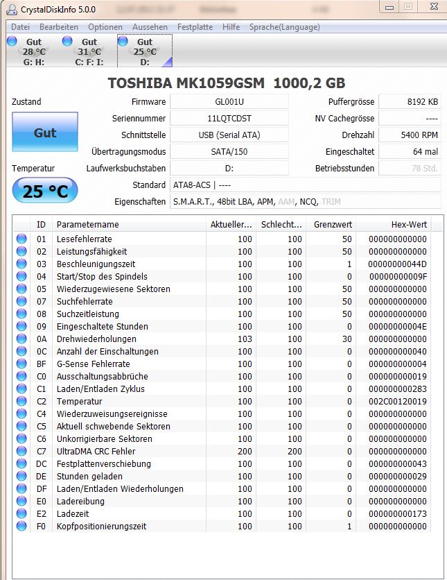

Les sie doch bitte mal mit CrystalDiskInfo aus und poste ein Bild von den SMART Werten. Dann sieht man vielleicht woran es liegen könnte.

Hier die SMART Werte
Die Festplatte (kürzester Ort, die Anderen habe ich woanders verstaut) hat wieder rumgezickt.
Wenn Sie erkannt werden, ist alles i.O.
lg Chamaeleon

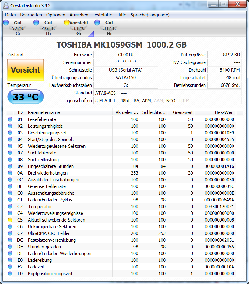

So eine habe ich auch, die hat zwar immer perfekt funktioniert, aber nun sind die ersten schwebenden Sektoren aufgereten und seidher kann ich auch nicht mehr darauf zugreifen, hat wohl gerade wichtige Sektoren des Filesystems erschwischt.
Hier die S.M.A.R.T. Werte:

Mit einer Linux LiveCD Daten sichern, dann einmal vollständig überschreiben, da die Pending Sectors erst verschwinden bzw, ausgelagert werden, wenn die entspr. Sektoren wieder beschrieben werden.
