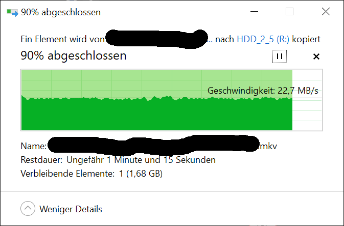

In einem Durchgang werden 500 Dateien von durchschnittlich 40 MB kopiert? Das sind 20 GB.
Auf eine rumliegende, leere 5 TB 2,5" Seagate Backup Plus habe ich soeben testweise eine 17,8 GB Datei kopiert. Das benötigte ca. 14 Minuten. Und nein, der Flaschenhals ist weder USB noch die Datenquelle. Performanter wird es nicht.
