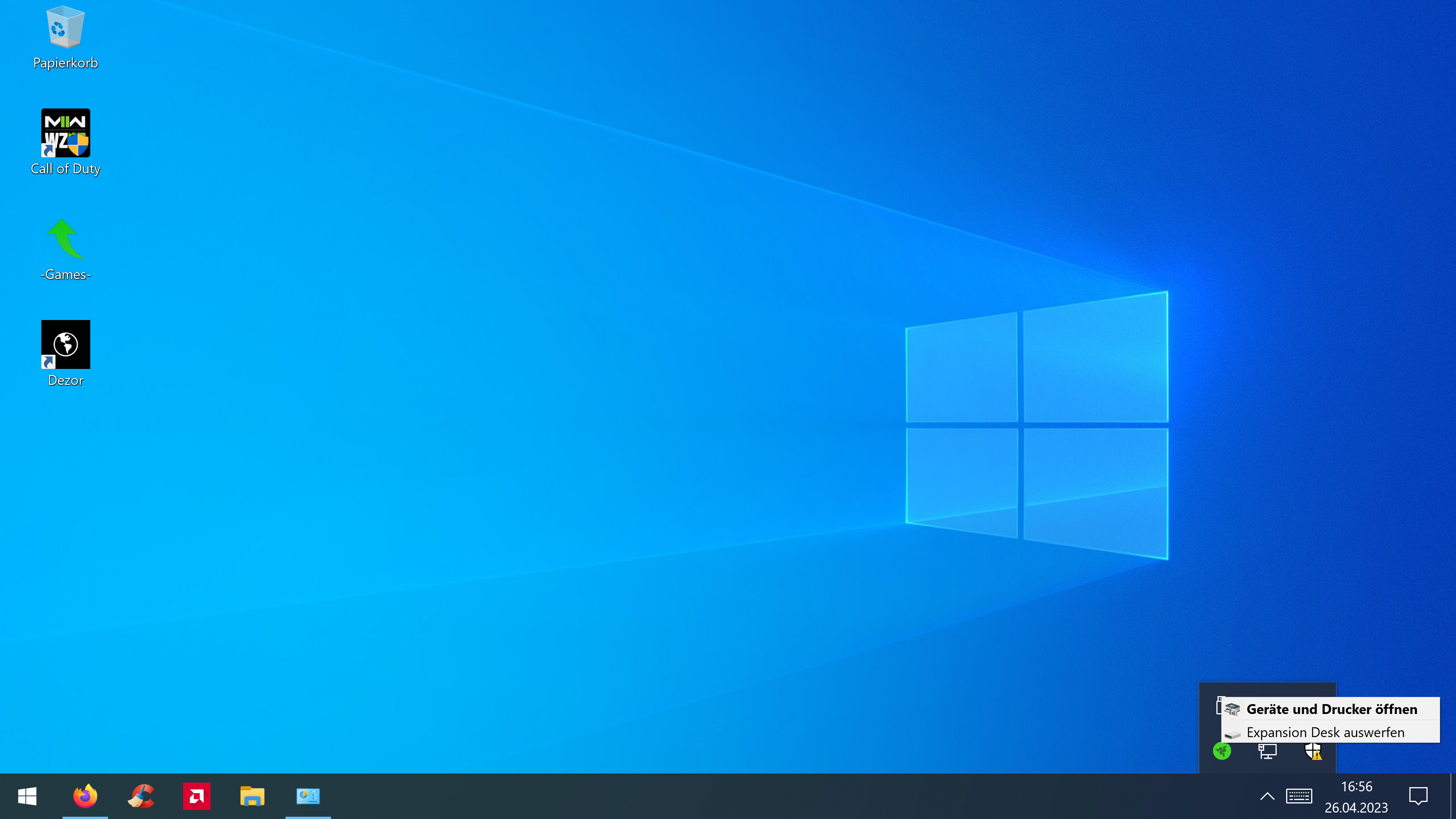

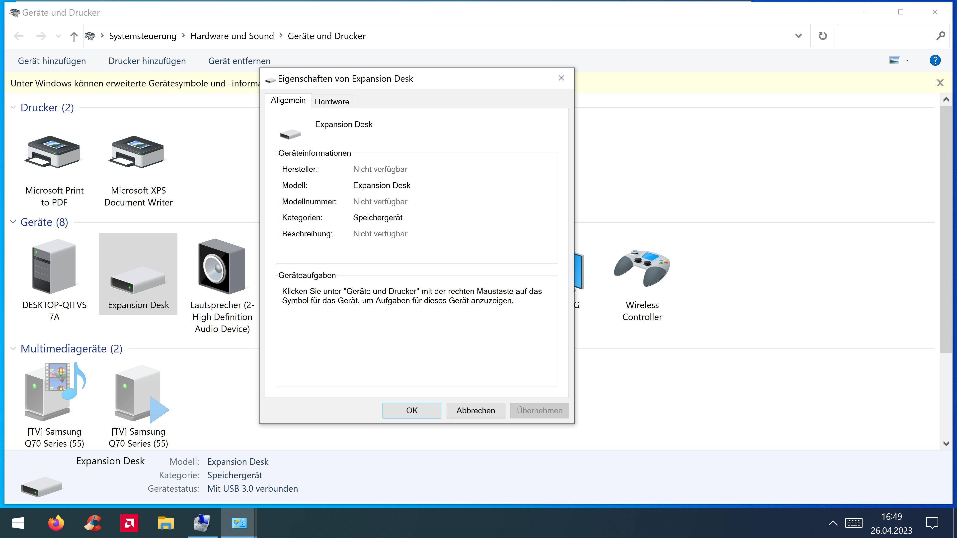

Hey zuzsammen,habe mir bei Ebay ne Externe Festplatte geholt mit 5Tb von Seagate.

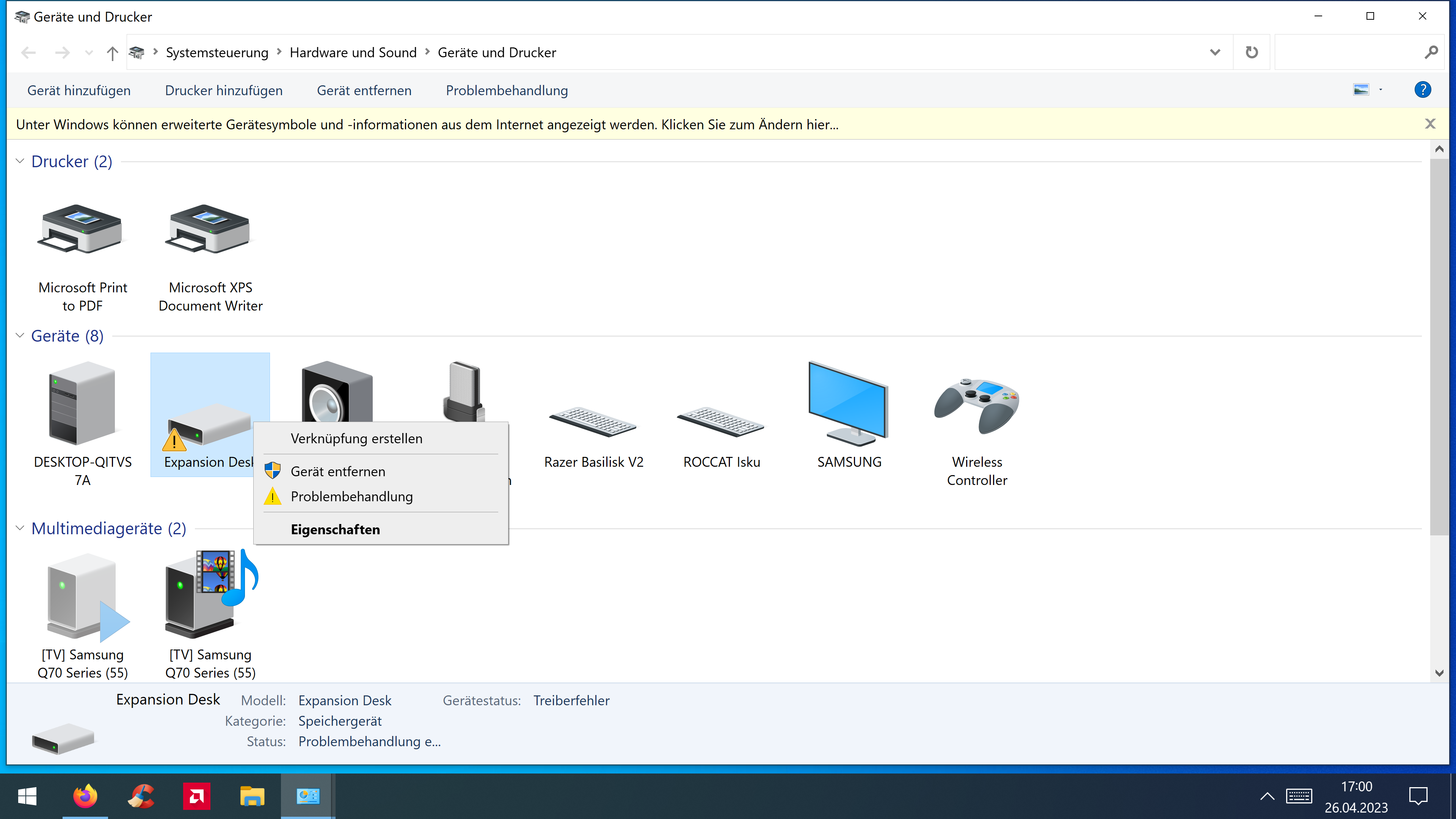

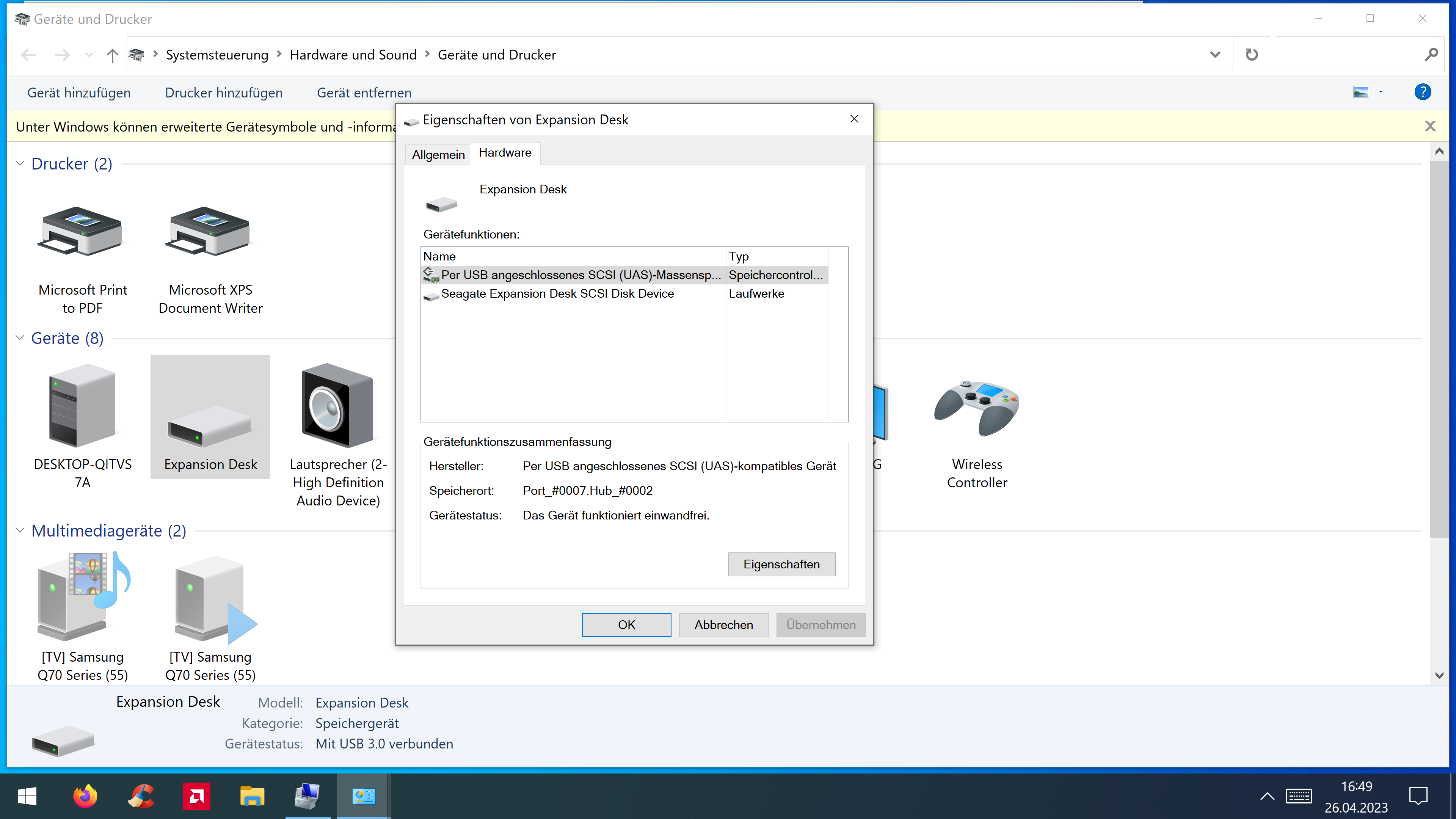

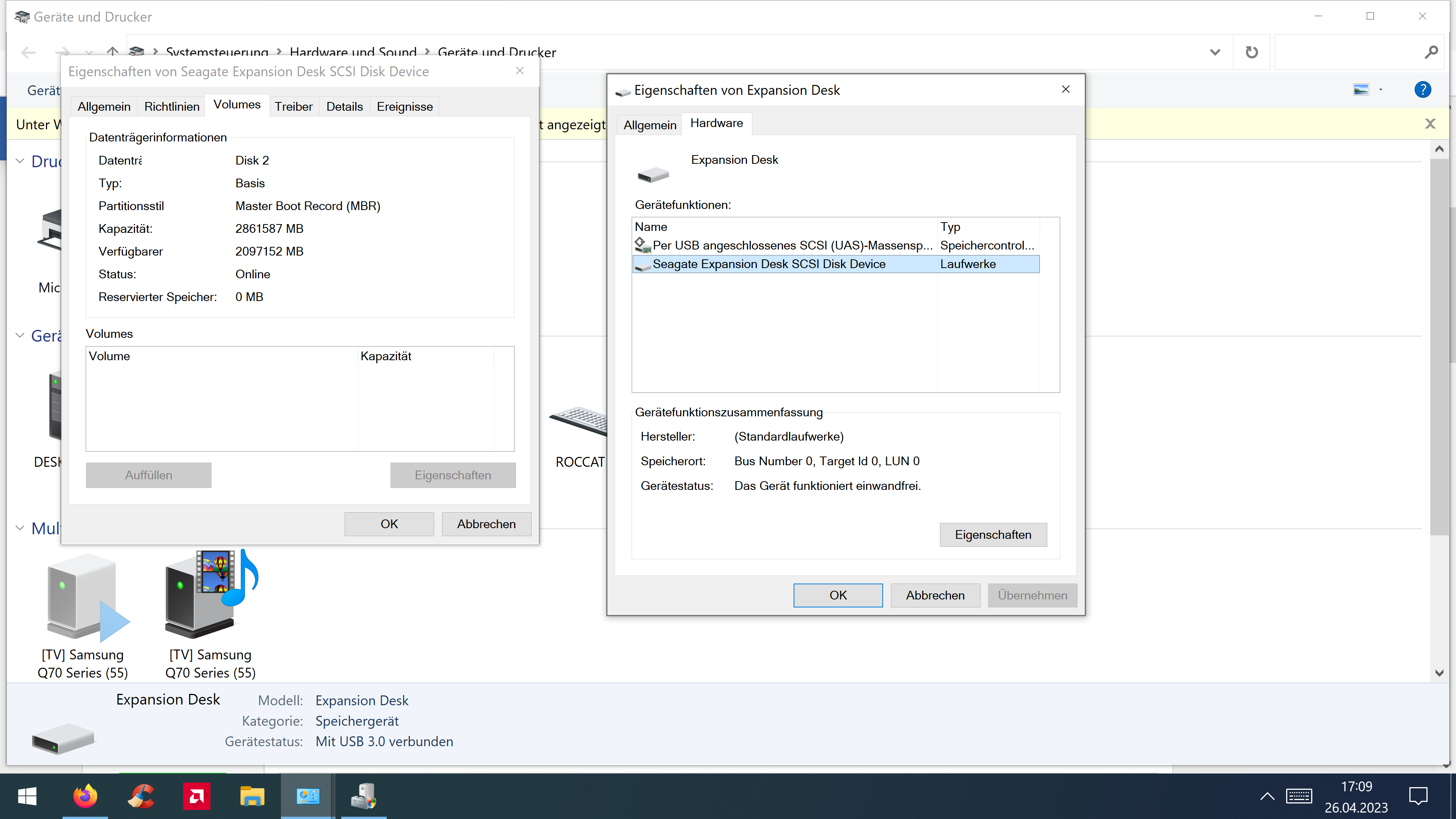

Als ich es per USb anschloss zeigte er mir die Festplatte im Windows Browser aber nur mit 2,72 Tb ?
Nächste Problem ist jetzt seh ich die Festplatte nicht mehr im Browser.
Was muss ich tun,habe gelesen von MBR ZU GPT ? Aber wie? Finde die Platte nicht,nur unten in der Taskleiste?!?
Das macht mich irgendwie Durcheinader,könnt ihr mir bitte Helfen.
Habe Expansion Pack auswerfen gedrückt und jetzt kommt das mit nem GELBEN AUSRUFEZEICHEN,siehe Anhang

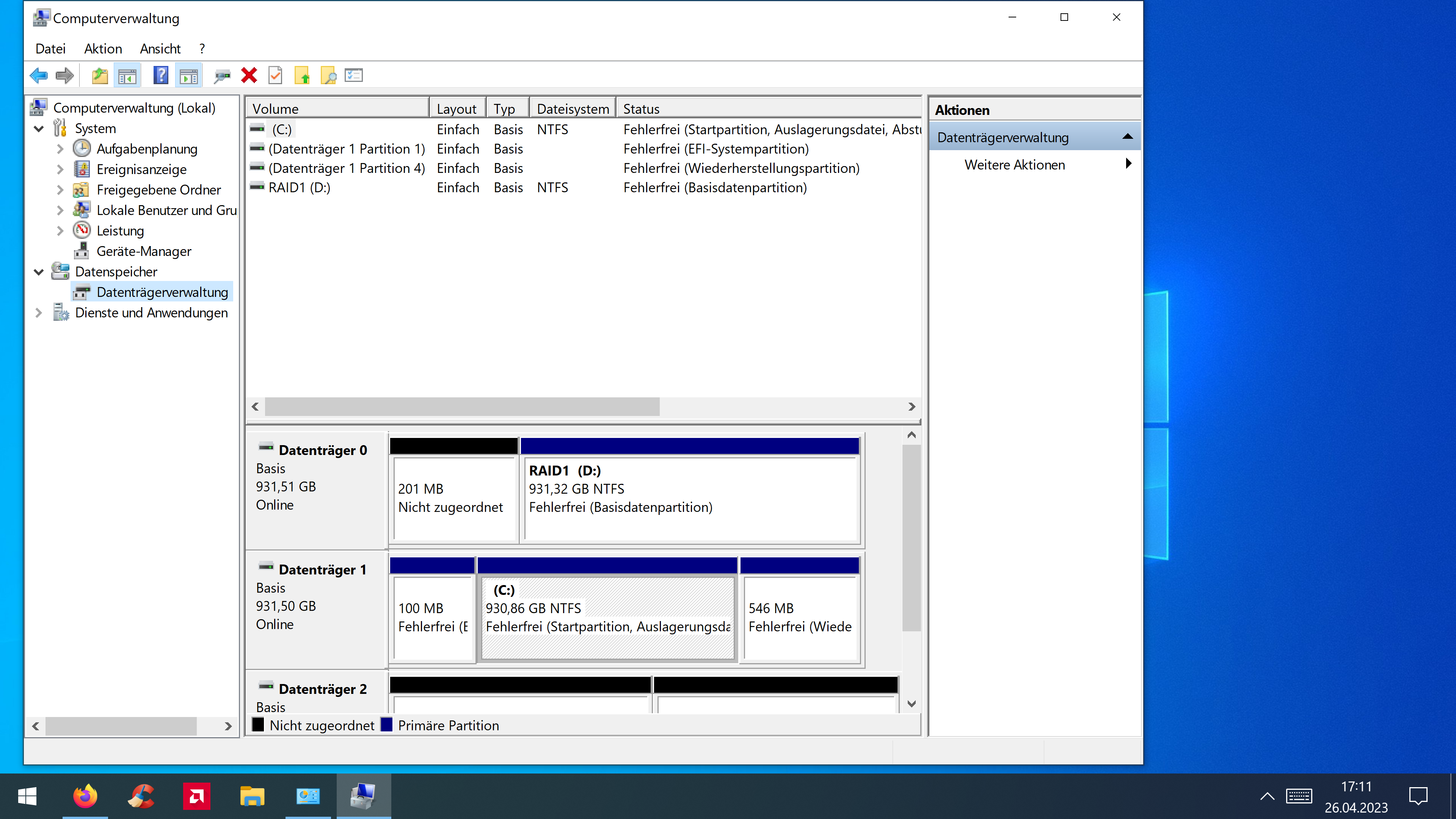

Bitte ein Screenshot der Datenträgerverwaltung
Reaktionen: SpiII, Jou2019 und bikerider
Hoffe ihr könnt was mit den Bildern anfangen.

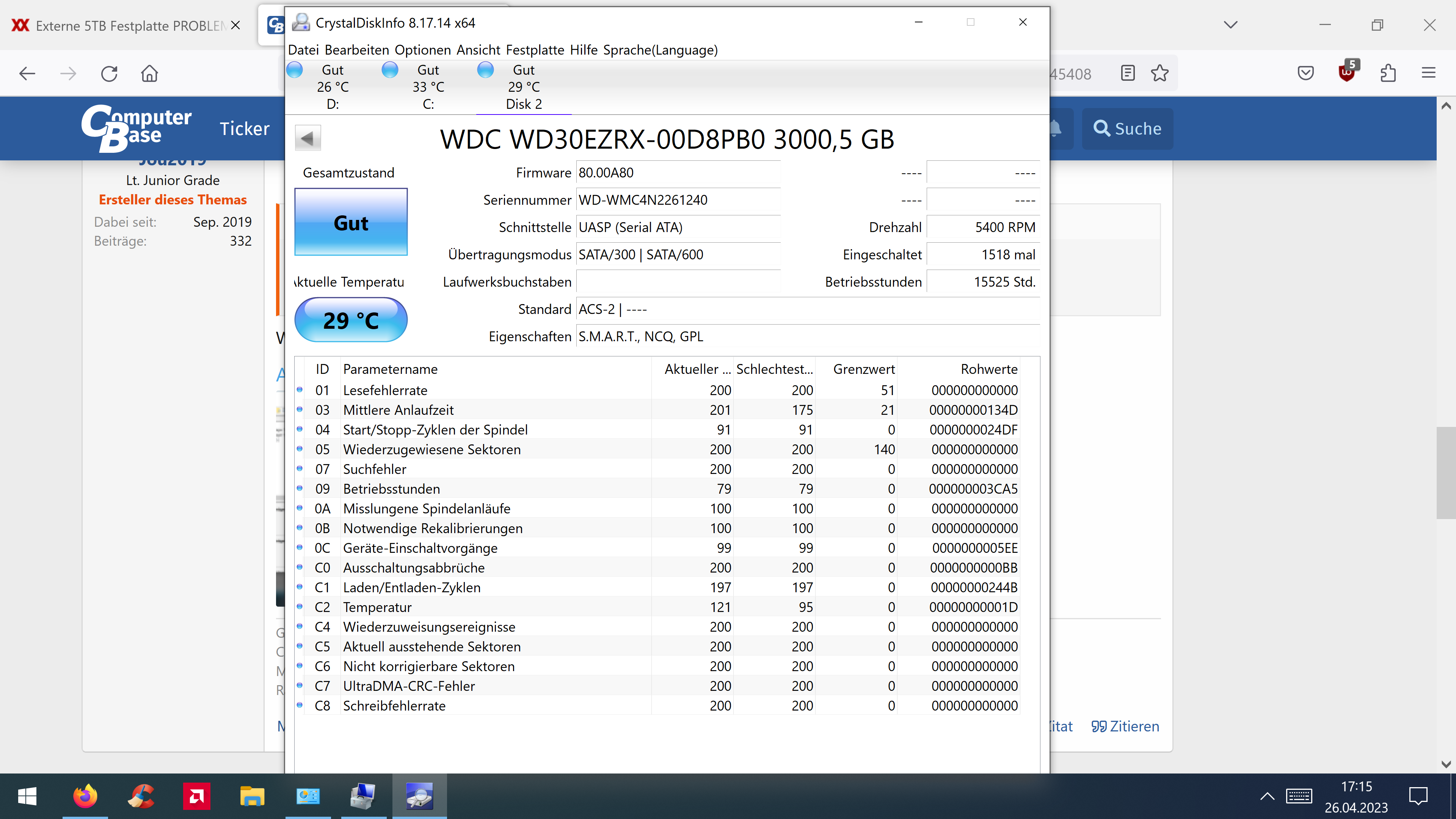

Das ist die real Nutzbare Datenmenge einer 3 TB HDD.
Wie ist den die Modellnummer wenn du sie mit einer Software ausließt?

HAtte eben noch das Volumen drin stehen in der Verwaltung,habe dann die Ext.Festplatte gelöscht und ja kommt erscheint nicht mehr in der Datenträger Verwaltung...

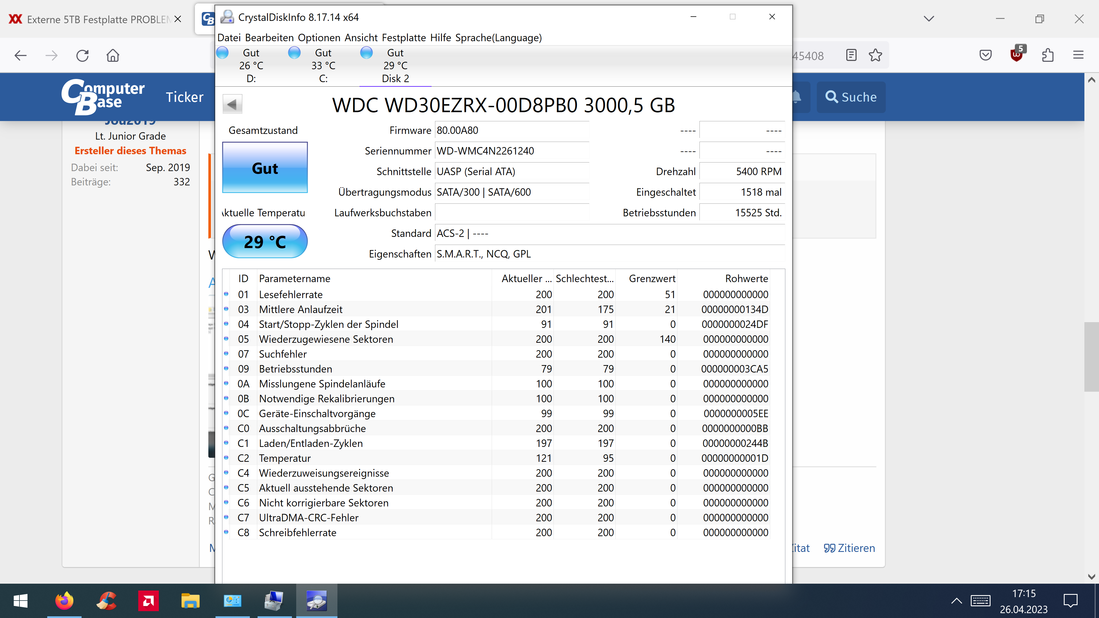

Wie lese ich es aus ? mit C.Disk Info zeigt er auch nicht an
Bitte noch mal ab und an stecken und dann so ein screenshot machen das man unten auch was von sieht.
Normal müsste die ja auftauchen.
Bis jetzt siehts für mich nach Beschiss a la card von ebay aus. Und du hast ne 3tb HDD bekommen. Hast du die von Privat oder Händler gekauft?
Dann abstecken und wieder anstecken.
Ps. Doch zeigt er an
Wir haben also ne 3 TB Platte, die schon sehr viele Betriebsstunden runter hat.
Ich würde das vermutlich reklamieren.
Reaktionen: piepenkorn, aluis, chr1zZo und eine weitere Person

Also die Seriennummer gehört zu einer 3TB Western Digital HDD und nicht zu einer 5TB HDD von Seagate.
Ist das Gehäuse einfach zu öffnen?
Kann gut sein, dass sich jemand die 5TB HDD rausgeholt hat und eine 3TB reingesteckt hat mit 15tsd Stunden. Das sind gerundet einfach mal 647 Tage Laufzeit. War die als gebraucht inseriert oder Neu?
Bei einer neuen Platte kann es vllt. sein, dass aus versehen eine kleiner Platte eingebaut wurde aber nicht von einem anderen Hersteller und dann noch eine so alte.

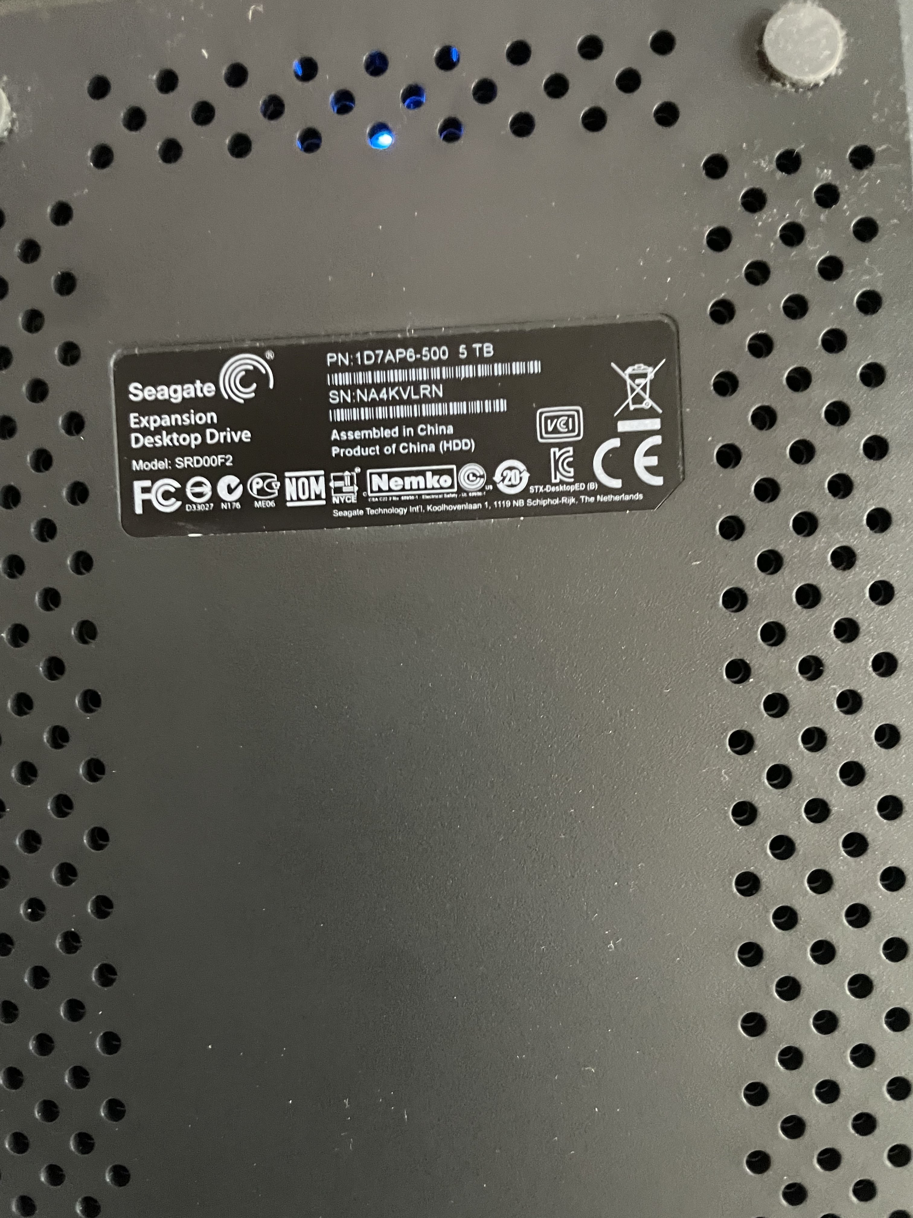

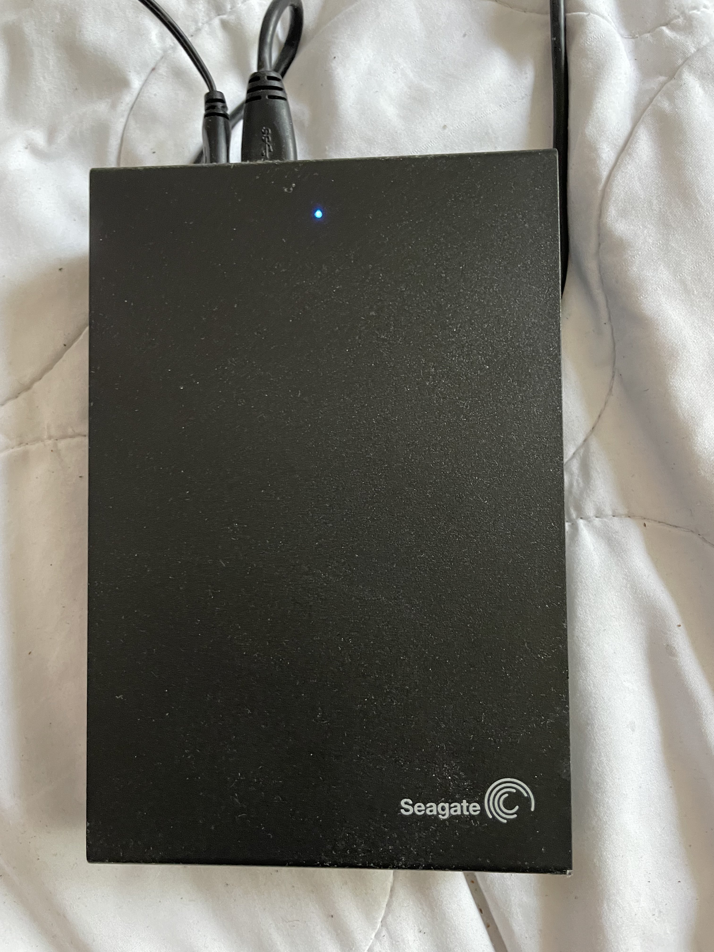

Hinten auf der Platte steht 5 Tb
Ich muss die von MBR ZU GPT?
Von privat oder Kommerz. Händler?
Wenn privat: Fall eröffnen. Wenn Händler: Rückgabe veranlassen.
Kein Handeln oder sonstiges.
Reaktionen: aluis
Hier
Du meist auf dem externen Gehäuse steht 5 TB, oder auch auf dem Aufkleber von der HDD?
(Gut so nen Aufkleber kann man auch auswechseln wenn man will)
Und wie erwähnt der Hersteller stimmt ja auch nicht überein, Western Digital statt Seagate.
Wenn ich an meinem Golf ein Mercedesstern draufmache wird dadurch das auto auch nicht zu nem Mercedes.
Ich vermute man hat irgend ne alte HDD in ein 5 TB externes gehäuse gemacht.
Das Gehäuse wird wohl passen, aber da ist die HDD getauscht wurden :)
