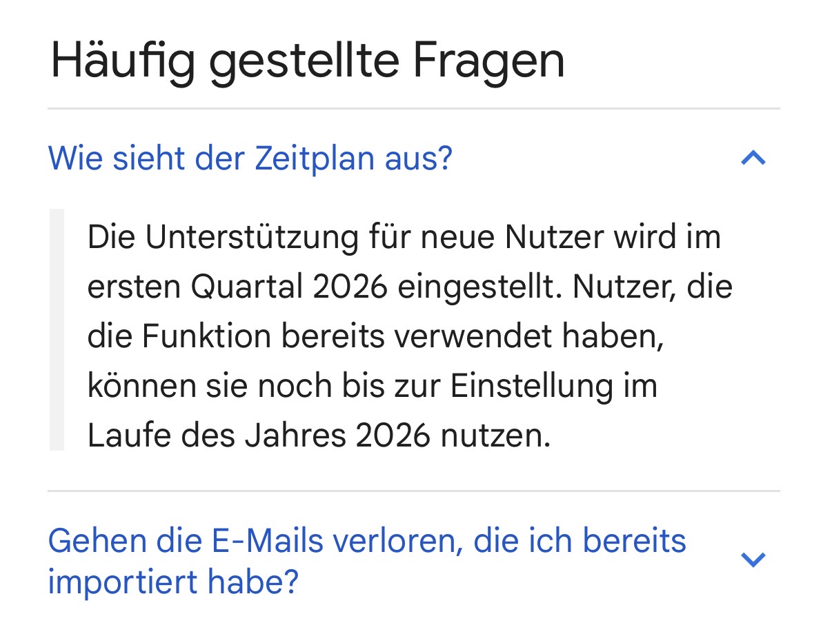

https://support.google.com/mail/answer/16604719?sjid=2415327437279076656-NA
Eigentlich hatte Google grolant das Ganze bereits komplett abgeschaltet zu haben.
Ich nehme daraus mit:
  • Man kann weiterhin mit externen Mailadressen Mails versenden
  • IMAP wird unterstützt
  • Alternativ kann man Mails weiterleiten
Für mich stellt das keine Probleme dar. Aber trotzdem danke für den Hinweis. Die Browserfenster sehen nach den 2000er-Jahren aus. Erinnert mich etwas an das Problem von Windows, also eine Überarbeitung ist da ohnehin mal notwendig. Selbst das UI der Einstellungen wirkt noch wie Anfang 2010. Und das bei einer der größten Mailanwendungen der Welt.

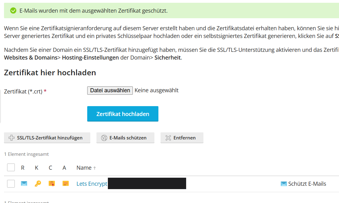

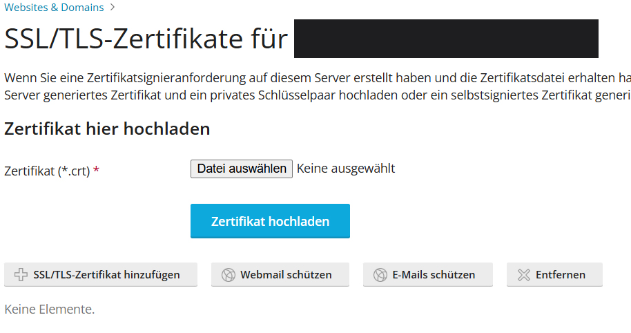

Beim backend des E-Mail-Servers steht, dass ich ein Zertifikat hochladen soll. Let's Encrypt steht nicht zur Auswahl. KI sagt, eigentlich muss ich kein Zertifikat kaufen. Beim Webserver habe ich Let's Encrypt ausgewählt und auch auf "E-Mails schützen" geklickt, aber das wird mir hier beim Webserver nirgends angezeigt.
Jedes Mal, wenn ich außerdem den Virenschutz aktiviere und danach auf Okay oder Übernehmen klicke, lädt die Seite neu und der Haken ist wieder verschwunden.

Es ging mir eigentlich nur um die E-Mail-Adresse, aber komischweise wurde auch für die gesamte Domain keines gefunden.
No SSL certificates were found on XXXXXXXXXXXXX. Make sure that the name resolves to the correct server and that the SSL port (default is 443) is open on your server's firewall.
Für die Domain zeigt Plesk, dass alles in Ordnung ist, widersprüchlicher Weise.
Die Bezeichnung ist wahrscheinlich etwas unglücklich gewählt. Es geht ja nicht um eine E-Mail-Adresse, sondern um den Mailserver. Damit verschlüsselte Verbindungen mit ihm möglich werden, braucht man ein SSL-Zertifikat für die entsprechende Domain (in deinem Fall offensichtlich mail.xxx.xxx). Ist es von außen nicht sichtbar, wird es vermutlich falsch eingebunden sein oder nicht für die korrekte (Sub-)Domain ausgestellt.
