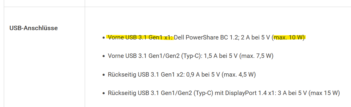

Ja, aber eigentlich haben externe Festplatten oder Laufwerke für solche Fälle ein USB Y Kabel gehabt oder ein eigenes Netzteil. Vermutlich hast du die größten Chancen an dem markierten Port.
Heißt der vordere der USB-A ist der mit dem größten Output? Funktioniert aber auch dort leider nicht. Y-Kabel war keines dabei.
