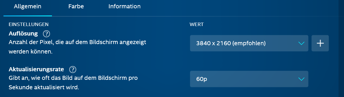

Also bei mir sind maximal 60Hz möglich, mit dem aktiven Maxonar HDMI 2.1 Adapter am TB3-Anschluss der WD19TB. Wahrscheinlich liegt es an der UHD630-iGPU des Dell Latitude 5401 :heul:
@Anzony du hast wahrscheinlich eine neuere CPU-Generation oder ggf. sogar eine dedizierte GPU im Laptop?
Ja, genau. Ich habe einen Intel i5 11600 mit UHD750.

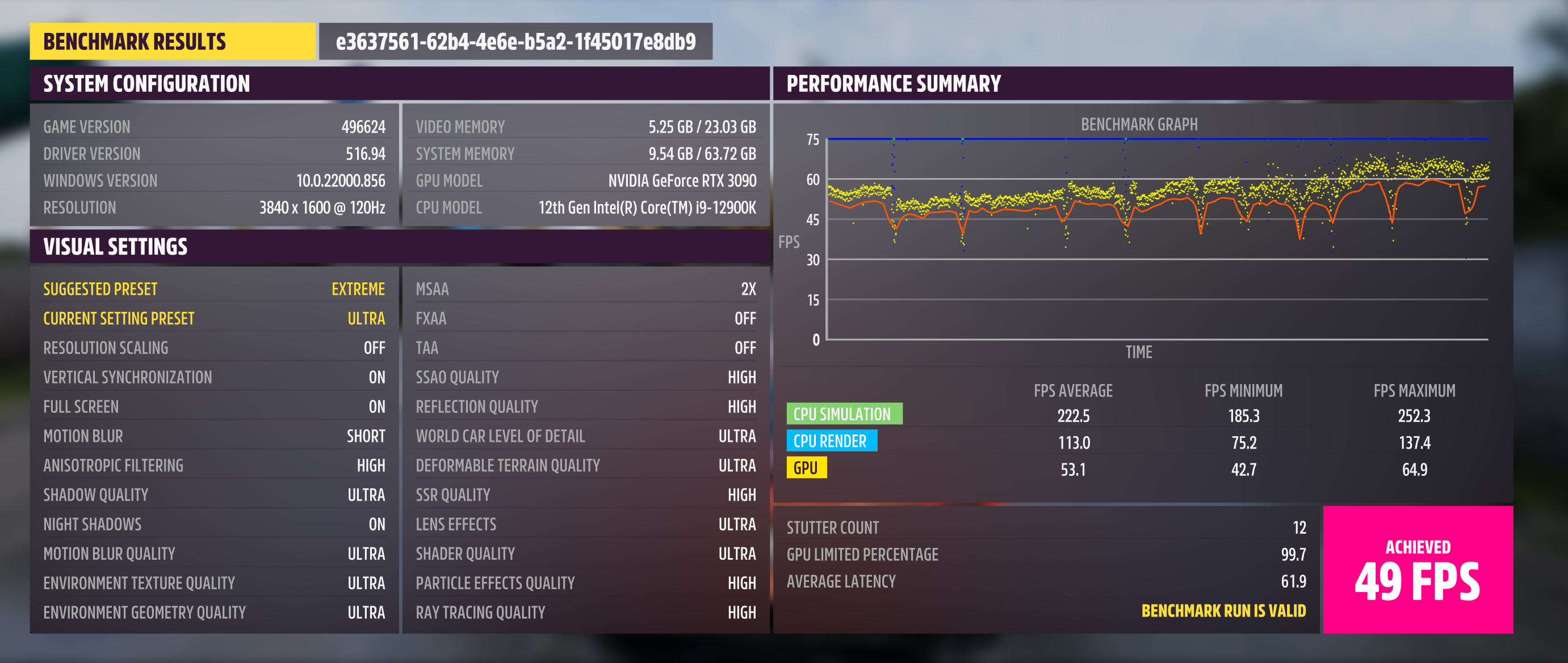

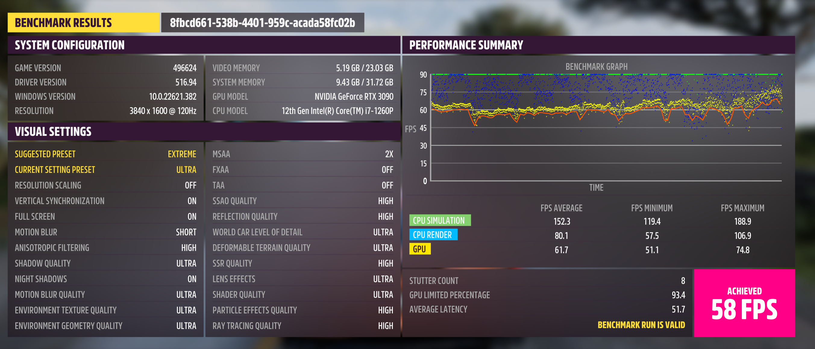

Ich habe scheinbar aufgrund der Treiberprobleme kaum Benchmarks wo ich die 3090 mit dem XPS 15 nutze.
Aber ich habe andere Beispiele wo man sehen kann, wie viel der externe TB Controller kostet, bei gleicher CPU Generation (12th gen):
Auf dem 10750 hätte man die externen TB Controller Verluste vom 12900K + eine wesentlich langsamere CPU als die 1260p... Das verliert dann halt gut Performance.
Und die Probleme der limitierten PCIe Bandbreite werden halt mit mehr FPS schlimmer.
Edit:
Mal aus Spaß getestet, die 10750H@48W im XPS 15 schafft in CS2 mit eGPU so 120 - 180 FPS. In Cyberpunk limitiert sie bei ~35 FPS.
1260p@30W schafft in CS2 mit der selben eGPU so 140-200 FPS. Und in Cyberpunk auf exakt selben Einstellungen 57 FPS. Wobei das dann im GPU Limit ist. Mit niedrigeren Settings geht auch über 60 FPS mit der CPU.
