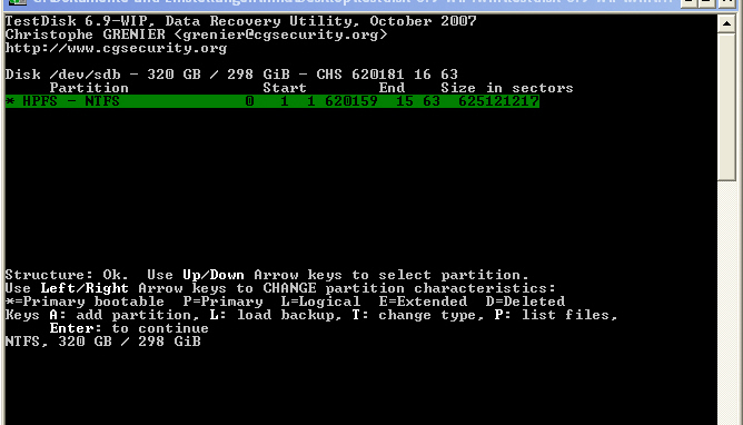

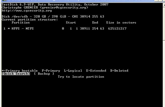

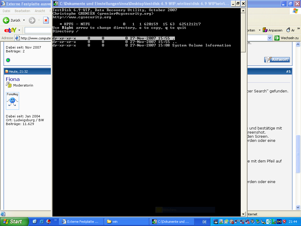

hi, hier die screens der reihe nach, wie du sie gewollt hast, der screen nach der deeper search hab ich nicht gemacht, da eine partition gefunden wurde.
gruß
Das ist wohl nur die leere Partition die du erstellt hast.
Die tiefere Suche scheint daher vielleicht doch wichtig.
Auch setze mal die Geometrie auf Standard von 255 Heads.
Dadurch kannst du mehr Glück haben, das deine Partition mit Daten gefunden wird.

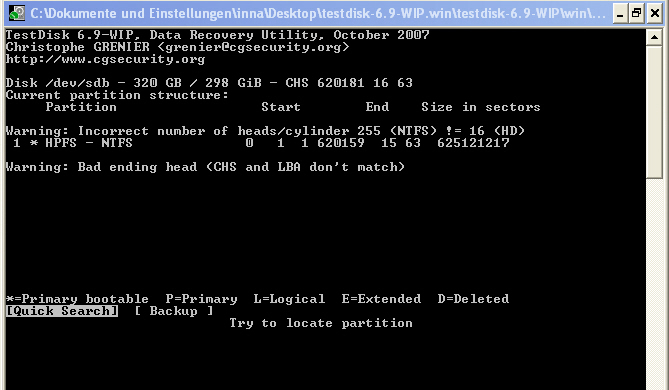

habs gesehen...so hier erstmal 2 screens, nach der geometry veränderung. der von deeper search setzte ich rein wenns fertig gesucht hat...die daten sehe ich nicht, bzw kommt das gleiche raus wie vor dem geometry change.
Dein Bootsektor wurde wohl überschrieben.
Daher, nach der tieferen Suche, kann Testdisk genau im letzten Sektor am Ende der vorigen Partition das Backup des Bootsektors finden und dir die Partition anzeigen.
Teile es erstmal mit.
Viele Grüße
Fiona

mh ka, ich habe ihn einfach meine platte durchlaufen lassen und er hat mir dann daten gefunden, aber nicht mit originalnamen..ich werde das mal später so machen wie du oben beschrieben hast. Danke dir
habe gerade nochmal diesen boot gemacht den du vorher beschrieben hast, diesmal hat es nicht so lange gedauert, aber es kam das raus :
