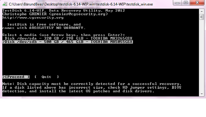

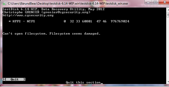

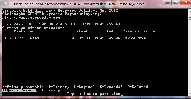

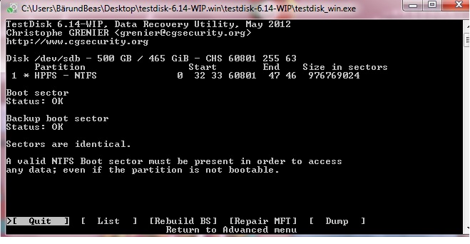

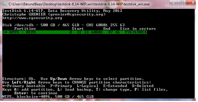

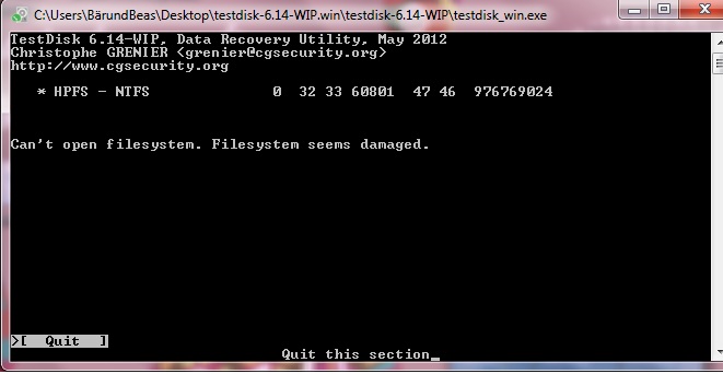

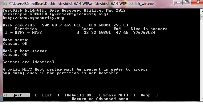

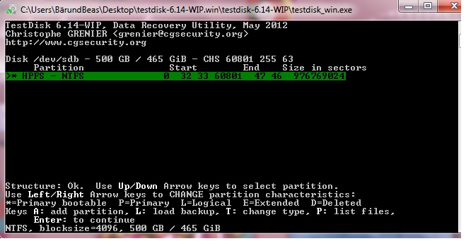

Hab jetzt mal TestDisk laufen lassen. Hab nen paar Sceenshots gemacht. Sind in der Worddatei angehängt.
Da ich von Datenrettung nicht so viel Plan habe, weiß ich gerade nicht was ich machen soll.
Die LOG-File hab ich auch mal angehängt.

Dein Mac wird das Dateisystem wohl auf HFS konvertiert haben (Wird gefragt und leichtfertig bestätigt worden sein)
Du kannst die Daten unter Win mit HFSExplorer r/o betrachten und auf eine andere Platte mit NTFS-Filesystem zurückkopieren.

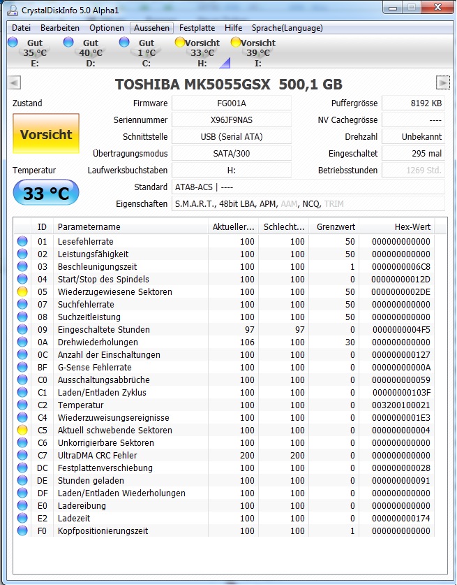

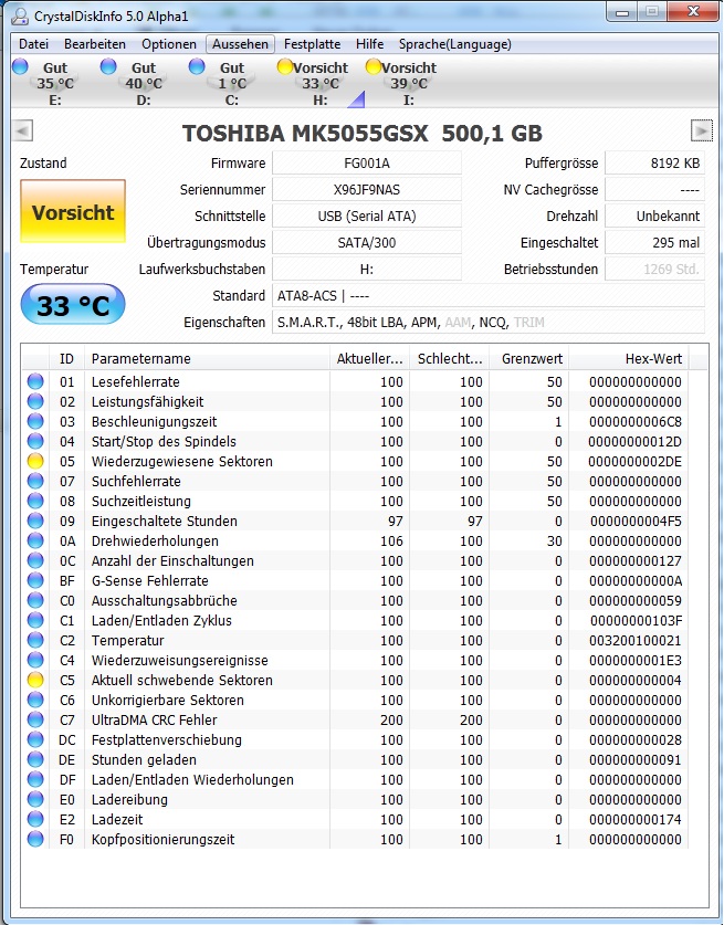

Wenn die Platte physische Defekte hat, kannst Du das mit zB CrystalDiskInfo feststellen.
Poste die SMART-Werte, Fenster entsprechend vergrössern, dasss alles zu sehen ist
daten habe ich mit getdataback gerettet:
hier noch der screenshot von CrystalDiskInfo.
Die Platte sieht nicht mehr sehr gut aus - 734 defekte Sektoren bereits auf Reservesektoren umgeleitet, 4 weitere im Anmarsch...
Du könntest mit dem Hitachi-Tool(da Toshiba kein eigenes hat) versuchen, eine Oberflächenprüfung mit Korrektur bzw Komplettlöschung durchzuführen, ob sich dann noch was sinnvoll damit anfangen lässt. Ansonsten ein Fall für den Elektronikschrott, falls keine Garantie mehr.
