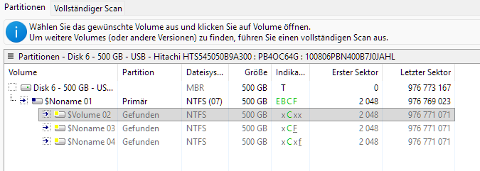

recu schrieb:
Ich kenne DMDE nicht. Es hätte aber eine Partition finden müssen.
Tut es auch. Sogar mehrere wenn mal vorher bereits schnellformatiert wurde.
Und der Scan von DMDE findet definitiv. @3854387

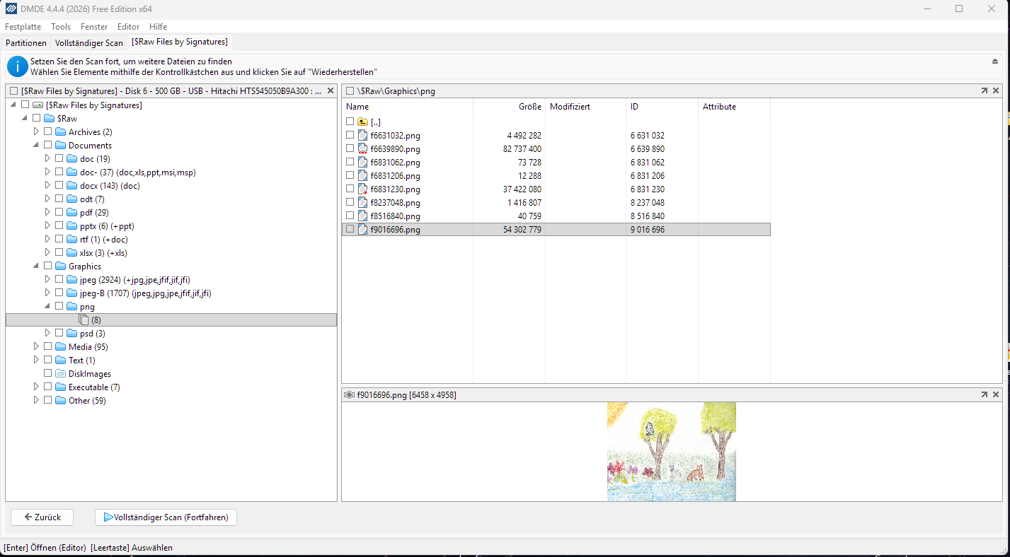

Ich hab das hier gerade mit einer ollen HDD auf welche ich ein paar Dateien kopiert habe, geloescht, Papierkord leer gemacht und schnellformatiert.
Da wird mehr gefunden an Informationen als mir im Moment lieb ist, weil die Platte hatte mal eine Kopie eines kleinen NAS. So im Ueberblick sollte es Dir moeglich sein die vermissten Sachen zu retten.

Naja. Etwas Zeit nehmen muss man sich.
HDD dauern halt etwas laenger als SSD wenn sie am USB kleben.
Und da keine Bilder seines DMDE da sind kann man auch vermuten das mehrere Partitionen gefunden sind und eine falsche ausgewaehlt wurde. 🤷‍♂️

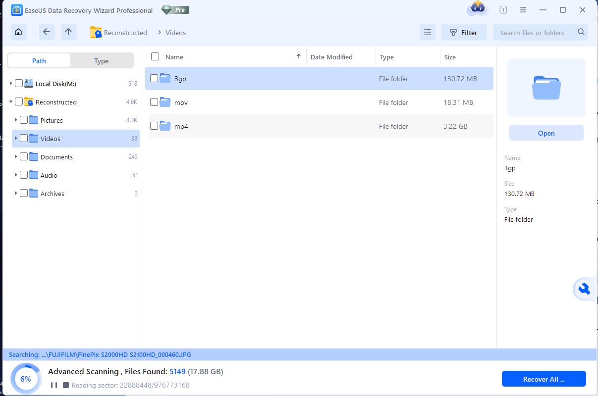

@3854387
Wenn Du es noch einfacher haben möchtest, kann ich EaseUS Data Recovery Wizard empfehlen.
https://www.easeus.de/datenrettung-software/data-recovery-wizard.html
Das hat mir auch immer zuverlässig bei gelöschten Partitionen bzw. Schnellformatierung bei Festplatten alles retten können.
Reaktionen: BFF

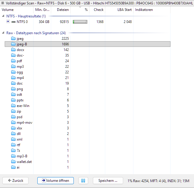

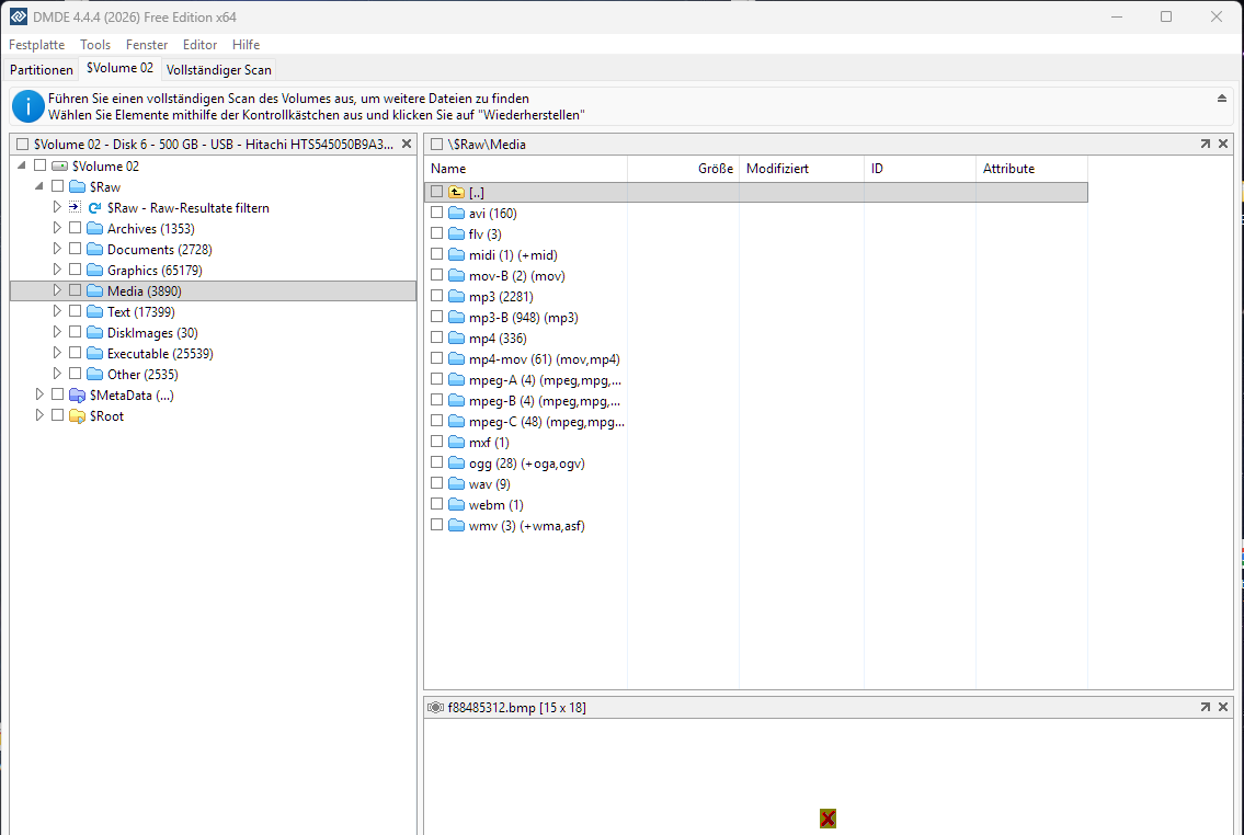

Am Ende voellig egal womit. @nutrix
Es ist nur die Arbeit welche man rein steckt. KlickMich und innerhalb von jetzt auf gleich geht nicht bei der Wiederherstellung.
Anyway.
Das was das taugliche Tool vom @nutrix abliefert ist
ungefaehr das was DMDE auch liefert.
Und ja klar, R-Studio, Autopsy und andere auch. Ist halt so bei HDD mit NTFS nach Schnellformat.
Bilder dazu spare ich mir weil nix Zeit im Moment.
Am Ende muss Du sehen, was Du @3854387 in dem Angebotenen fuer Dich wieder findest und wiederherstellen kannst. Ich persoenlich denke das Du grossen Erfolg haben wirst wenn Du es richtig machst. 👍
