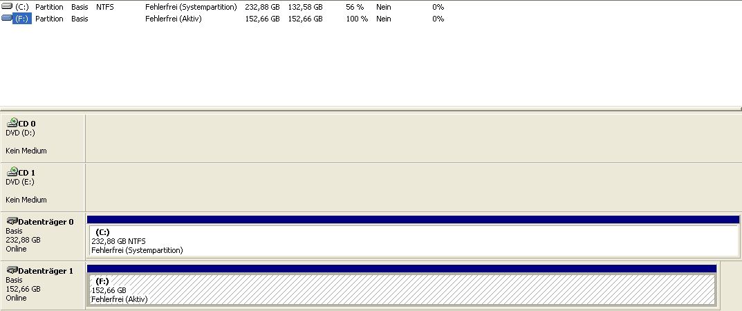

Seit zwei Wochen kann ich nicht mehr auf meine alte Maxtor One Touch 160 GB zugreifen. Wenn die Festplatte eingeschaltet ist, finde ich sie im Gerätemanager unter "Laufwerke" verzeichnet (dort keine Fehlermeldungen o.ä.) und auch unter "USB-Controller" finde ich "Maxtor OneTouch". Das Einschalten bewirkt aber keine Reaktion auf dem Rechner (Sanduhr) und die Festplatte erscheint auch nicht in der Datenträgerverwaltung und im Arbeitsplatz.
Dieses Verhalten wurde an zwei XP-Systemen überprüft: bei beiden das gleiche Ergebnis.

Also in der Datenträgerverwaltung auch nicht als unzugeordneter Speicher ganz unten?
Dann sind enweder Festplatte oder Controller kaputt. Du kannst die Platte also mal aus dem Gehäuse bauen, und intern verwenden. Dann umgehst du den USB Controller.
Der Satz hat mir doch zu denken gegeben. Bei mir öffnete sich die Datenträgerverwaltung als Fenster und zeigte mir die eingebaute Festplatte C: und die beiden DVD-Laufwerke D: und E: an. Dass sich darunter noch ein unzugeordneter Datenträger verbarg, hatte ich nicht realisiert. Ich habe mit der rechten Maustaste draufgeklickt und mittlerweile geschafft, dass die externe Festplatte wieder als aktive Partition mit dem Laufwerkbuchstaben F: erscheint.
Allerdings gelingt es mir nicht, der Partition das ursprüngliche Dateisystem FAT32 zu geben, ohne die Platte zu formatieren. Gibt es da eine Möglichkeit?
