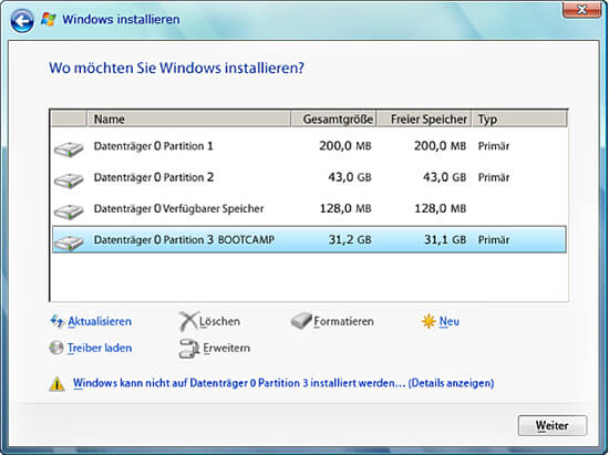

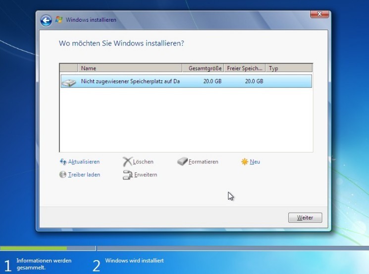

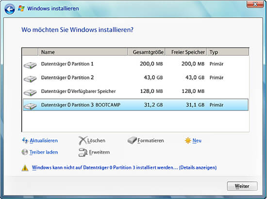

Ich habe heute eine Windows-Fehlermeldung bekommen (Blue-Screen mit Fehlercode 0xc000021a) bei der er sich in einer Dauerschleife aufhängt und immer wieder neu startet. Ich musste dann mein Windows 10 von einem USB-Stick neu installieren. Als er mich fragte wo ich Windows installieren möchte, folgte ich einem Internet Guide der sagte dass ich in dem folgenden Fenster alle Festplatten rauslöschen soll. Danach standen beide Festplatten (meine SSD und HDD) jeweils als "Nicht zugewiesener Speicherplatz auf Datenträger". Da wählte ich die SSD und folgte den weiteren Anweisungen der Installation.

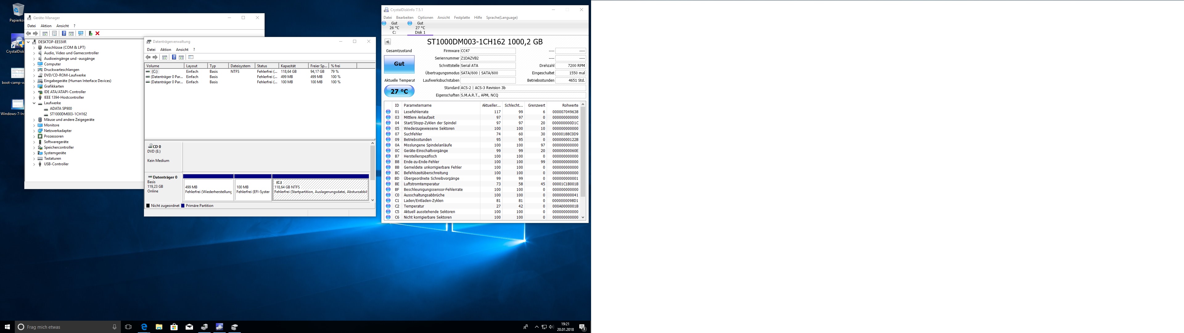

Im Anhang zu finden sind alle Bilder die soweit relevant sind.
Nur "Screen HDD" ist von mir, der Rest sind nur rausgesuchte Beispiele.

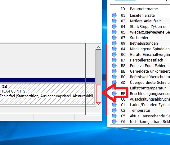

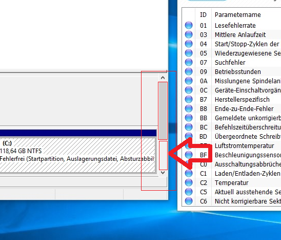

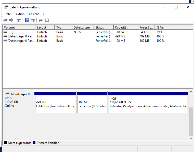

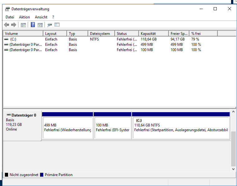

einfach mal im 3ten bild(mitte) runterscrollen...

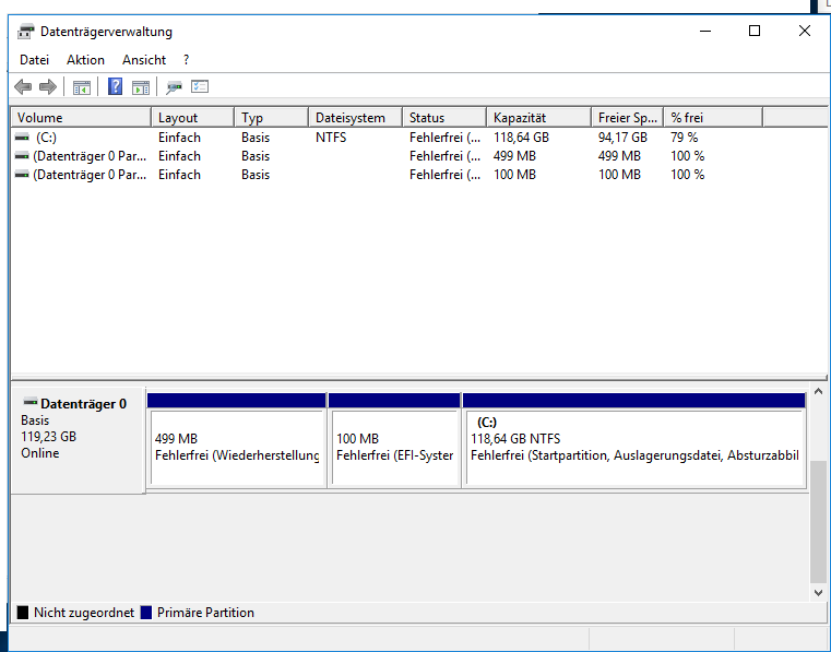

Entschuldige bitte dass habe ich vergessen zu schreiben, da wird nichts angezeigt. Ist leider alles leer. :/Unbenannt.png
Da ist nichts leer. Wäre dort nichts mehr, gäbe es den Scrollbalken nicht.
Ich sage mal, zu 99% ist da die ST1000DM zu sehen und sie ist nicht partitioniert / eingerichtet oder hat keinen Laufwerksbuchstaben zugewiesen bekommen.

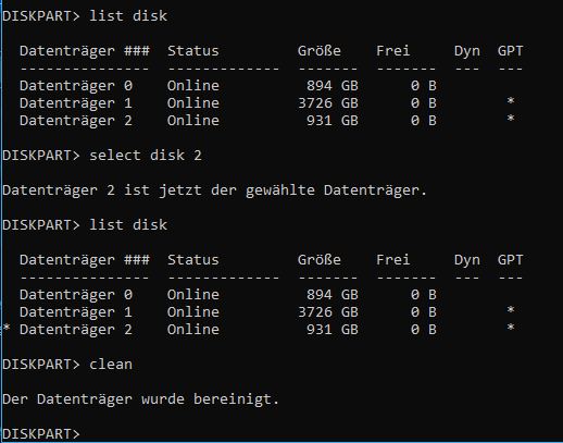

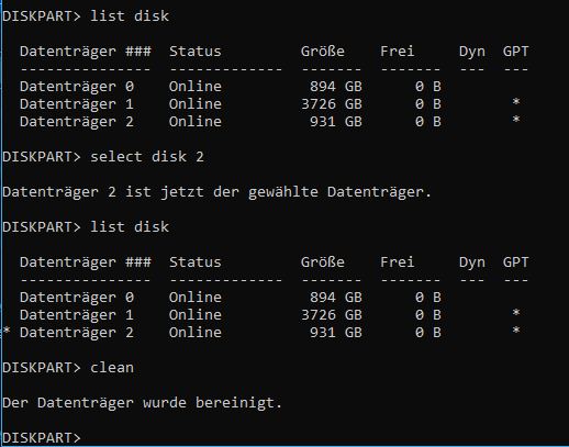

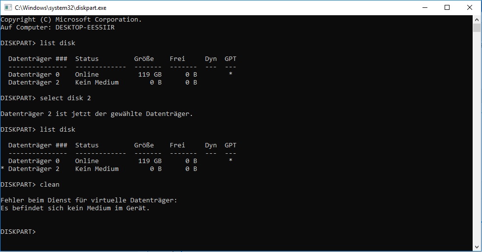

Mach mal Windowstaste+R (Ausführen) und gib diskpart.exe ein.
Im erscheinenden Kommandozeilenfenster dann den Befehl list disk
Wenn die Festplatte dort aufgelistet wird, dann schreib select disk "Datenträgernummer"
Zur Sicherheit dann nochmal list disk. Vor der HDD sollte jetzt ein Stern sein, das bedeutet, dass sie selected ist.
Anschließend musst du noch clean eintippen und die HDD sollte in der Verwaltung erscheinen. Dann Online nehmen und partitionieren.
Hier noch ein Bild mit den Befehlen:

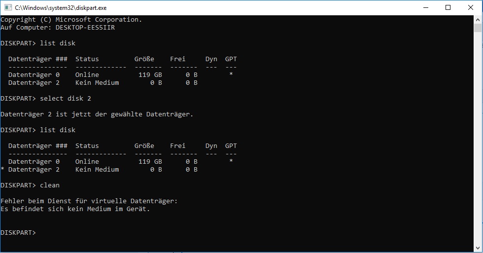

Vielen Dank für die ausführliche Antwort. Hier mal ein Bild von meinem Ergebnis. Ich nehme mal stark an, dass er wirklich einen Fehler mit dem Treiber hat, was BlubbsDE schon angesprochen hatte.... :/ Eingabe.jpg
Was mich allerdings so verwundert ist, dass ich weder den SATA Anschluss gewechselt habe, noch dass irgendwelche Treiber fehlen. Windows sagt mir dass alle Treiber auf dem aktuellsten Stand sind. Und es ja vor dem Reset auch funktioniert hat.

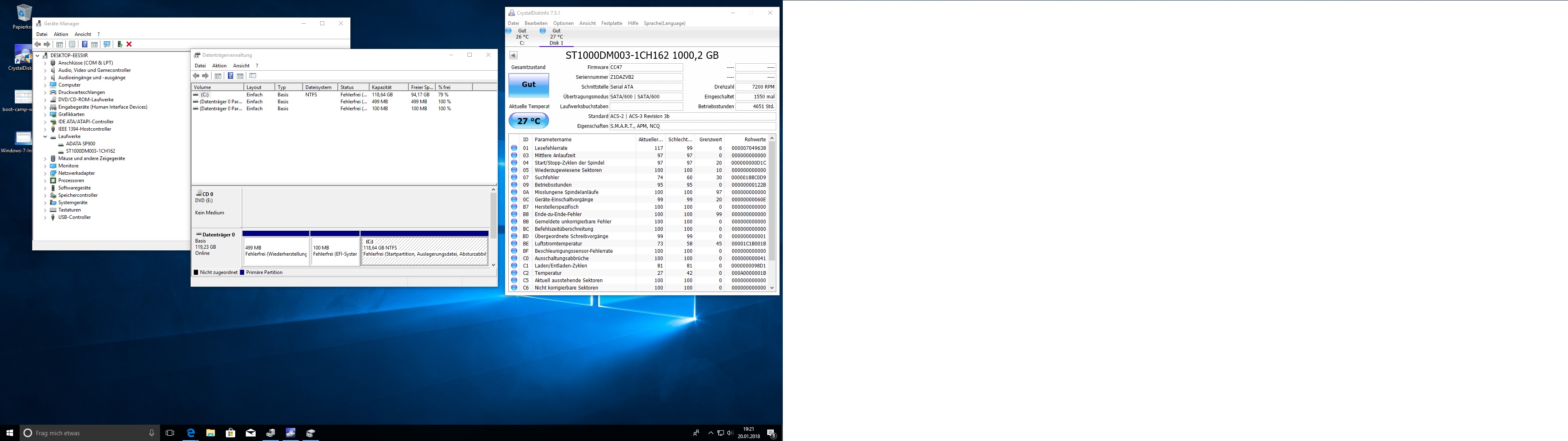

Schau mal ob die Storage Spaces die Platte vereinnahmt haben, gerade bei Win 10 passiert dies zuweilen und dann ist sie in der Datenträgerverwaltung nicht zu sehen. Beim nächsten mal das CrystalDiskInfo bitte so weit aufziehen, dass auf dem Screenshot alle Attribute und Rohwerte sichtbar sind, es also keine Scrollbalken mehr gibt.

In CrystalDiskInfo ist die Festplatte Disk1, in diskpart fehlt Datenträger 1.
Kann Datenträger 2 evtl. ein Kartenleser ohne gesteckte Karte sein?
Oder ein angeschlossener USB-SATA-Adapter ohne (eingeschaltete) Festplatte?
Ja genau das scheint passiert zu sein. Ich habe jetzt das Pool gelöscht und die HDD war wieder in der Datenträgerverwaltung zu sehen.
