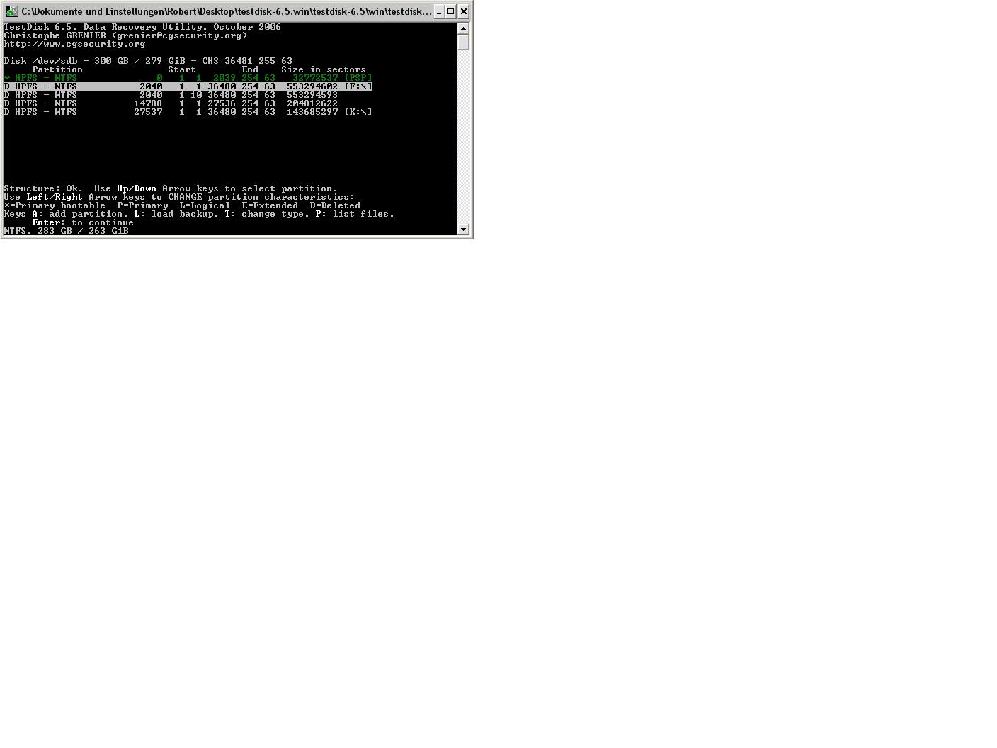

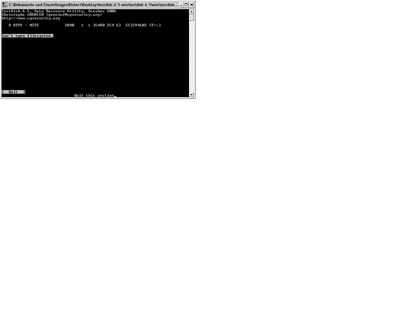

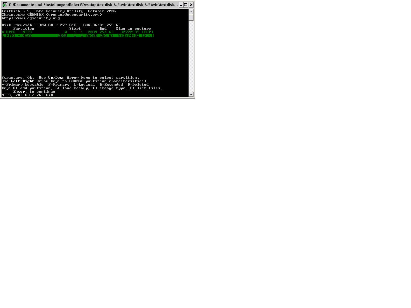

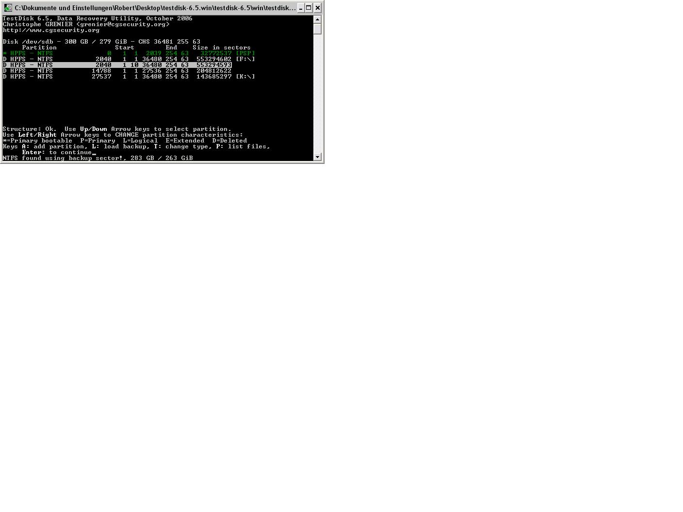

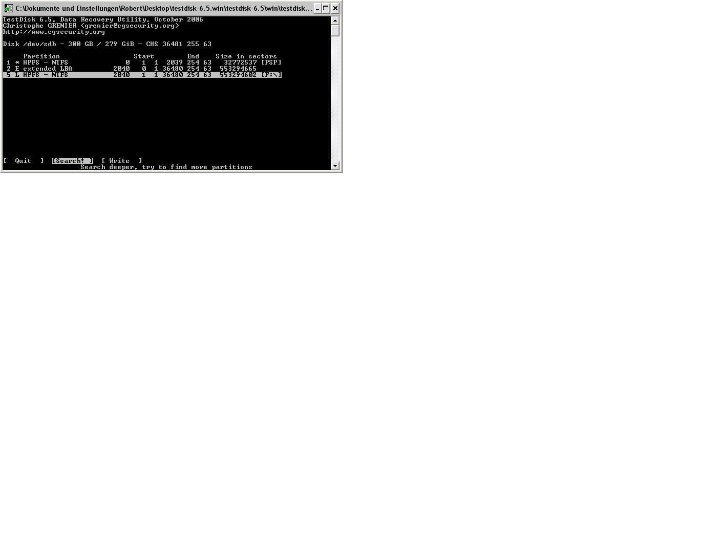

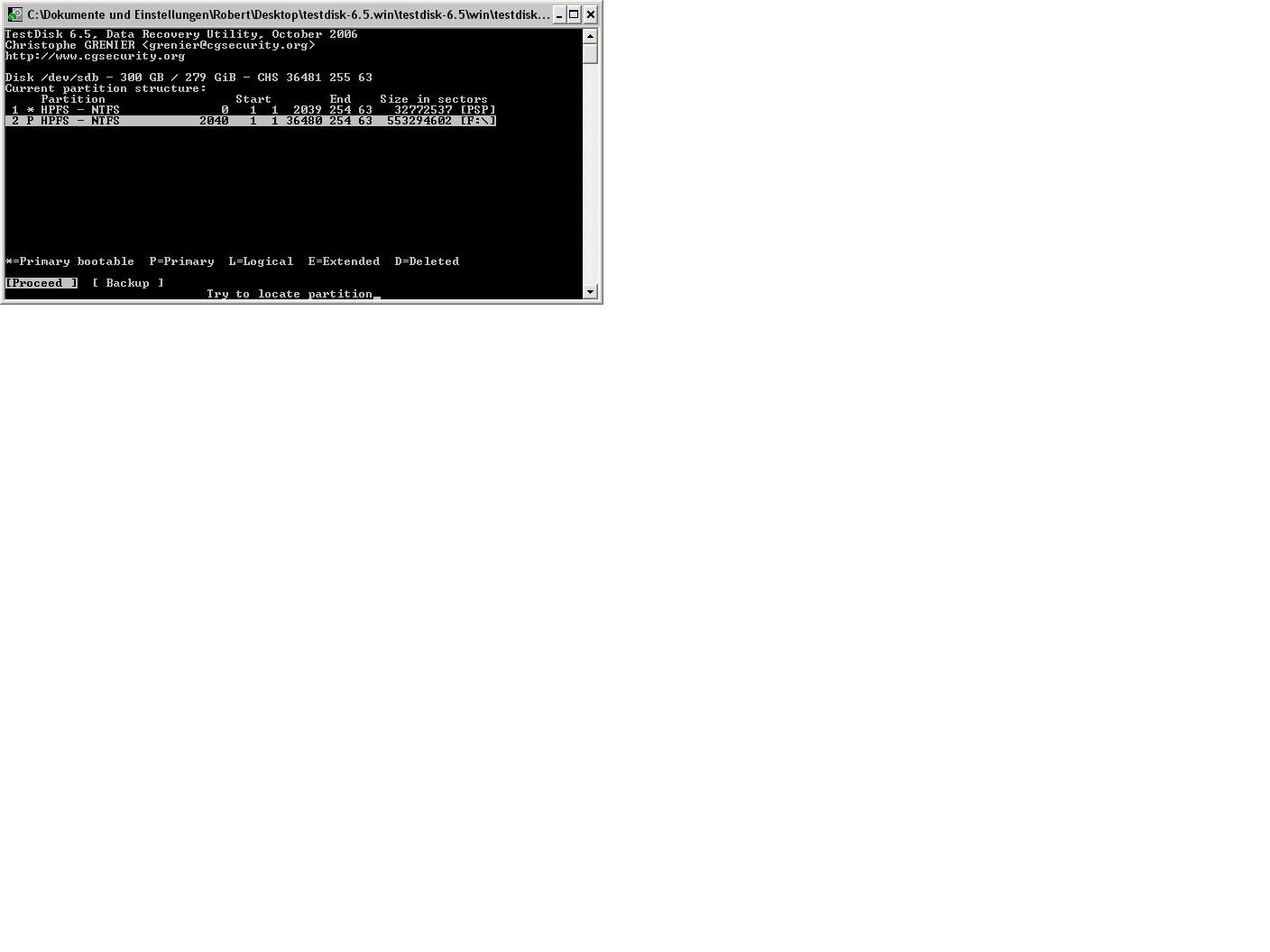

Hallo Fiona!
Danke für deine Antwort, anbei die gewünschten Screenshots.
MFG
Robs

Vielleicht hätte es geholfen wenn du die Version 6.6 beta genommen hättest, da die öfters Daten anzeigen kann die in der Version 6.5 nicht angezeigt werden.
Markiere nur in dieser Version deine betroffenen Partitionen und überprüfe ob mit p drücken die Daten angezeigt werden.
Die Fehlermeldung can't open filesystem weist auf ein beschädigtes Dateisystem hin.
