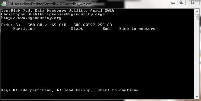

ich habe ein riesiges Problem, denn ich habe keinen Zugriff mehr auf alle meine Bilder und wichtigen Unterlagen, die ich auf meiner externen Western Digital My Passport 500GB Festplatte gespeichert habe :(.
Aber nun zu den für euch wichtigen Fakten:
- am Kabel liegt es nicht, habe bereits ein neues ausprobiert
- am PC liegt es auch nicht, habe bereits 2 andere ausprobiert
- die Festplatte blinkt oder leuchtet
- sie macht keine komischen Geräusche
- der PC erkennt sie als My Passport unter dem Laufwerk G:/
- alle Treiber sind auf dem aktuellsten Stand
- im Gerätemanager ist auch alles sauber
Da ich nicht ganz unerfahren bin, habe ich mich bereits etwas durchgelesen und folgendes versucht:

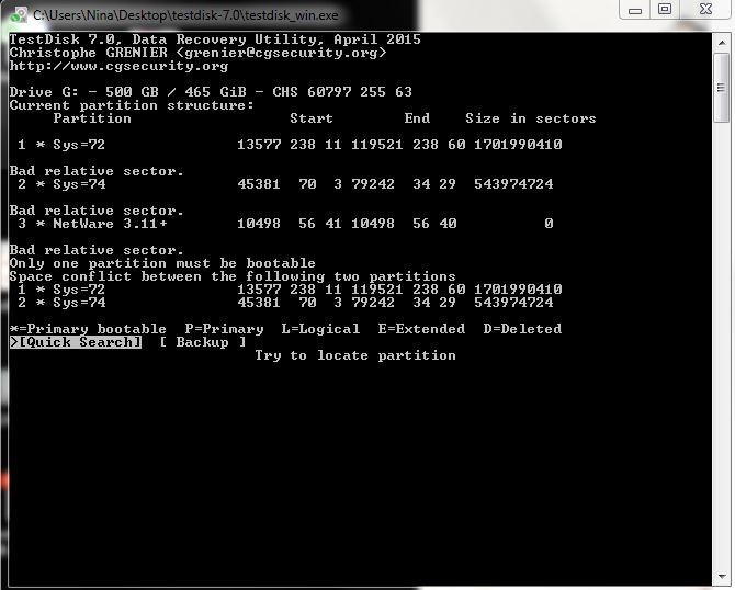

- CMD geöffnet und chkdsk G: /r eingegeben, Bleibt irgendwann nach Stunden hängen...
- HD Tune, kann die Festplatte nicht lesen

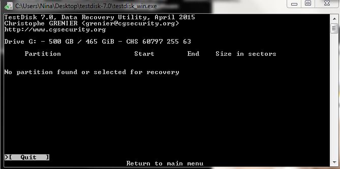

- Testdisk findet auch im Deeper Search keine Partitionen
Testdisk Screenshot nach der Analyse des Laufwerks G:/ (externe Festplatte).

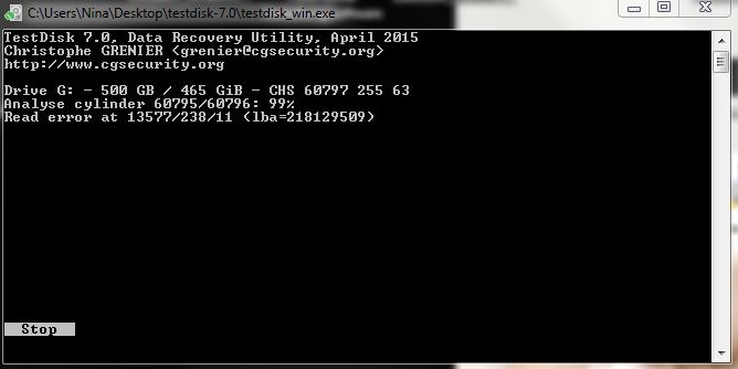

Testdisk Screenshot nach 99% Quick Search des Laufwerks G:/ (externe Festplatte).

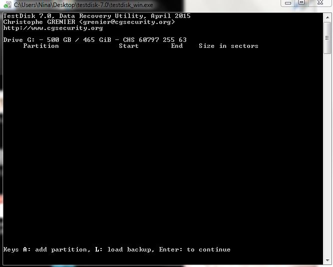

Testdisk Screenshot nach Deeper Search des Laufwerks G:/ (externe Festplatte).

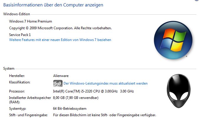

Ein paar Infos über meinen PC:

Poste mal die S.M.A.R.T.-Werte der Platte.
Zu TestDisk, Du willst doch eine Platte untersuchen, nicht eine Partition. Wähle mal das Laufwerk -Drive- und nicht die Partition G.

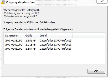

Hier mal der Screenshot, nachdem ich die erste Wiederherstellung abgebrochen habe:
Ich denke, dass die Fehlermeldung das grundlegende Problem zeigt, denn die allererste Fehlermeldung die ich bekommen hatte, als ich die Festplatte laden wollte und sie nicht funktionierte lautete:
"Auf G: kann nicht zugegriffen werden. Datenfehler (CRC-Prüfung)."
Wenn ich google, wie man so einen Fehler behebt, wird man überall auf das CMD verwiesen, aber das hatte bei mir ja abgebrochen. Also irgendwie drehe ich mich gerade im Kreis...
PS: Habe nun die zweite Wiederherstellung auch abgebrochen... aus versehen :/.
Wie auch immer, nach 2 Stunden, hatte er 10 Bilder wieder hergestellt. Ist das normal?
Und was ist mit den Bildern, die die Fehlermeldung CRC-Prüfung haben. Kann man die trotzdem retten?

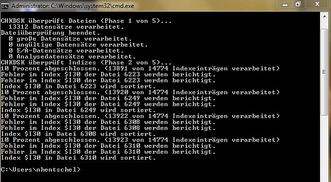

Hier das Ergebnis:
Kann jemand etwas damit anfangen? Also in dem Sinne, was ich nun als nächstes tun muss?
Sehr schön, du hast gerade dein Problem gelöst, chkdsk hat erfolgreich deine restlichen Daten vernichtet (die Aufgabe von chkdsk ist ja die "Reparatur" des Filesystems um "jeden" Preis, da kann es keine Rücksicht auf Daten nehmen).

Wer ChkDsk auf einer physikalisch defekten Platte ausführt muss mit Datenverlusten rechnen.

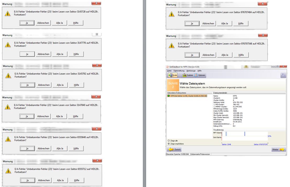

Hier ein paar Screenshots von GetDataBack:
Das Programm (Testversion) findet alles, was ich haben möchte.
Bin nun trotzdem unsicher, ob ich die Vollversion erwerben soll. Nicht, dass ich 89 euro bezahle und es dann doch nicht funktioniert. Einzelne Dateien per Doppelklick aufrufen führt übrigens zum Absturz.
Jo, mit Fehlern.
Probiere mal einen anderen SATA-Anschluß.
Tschau
