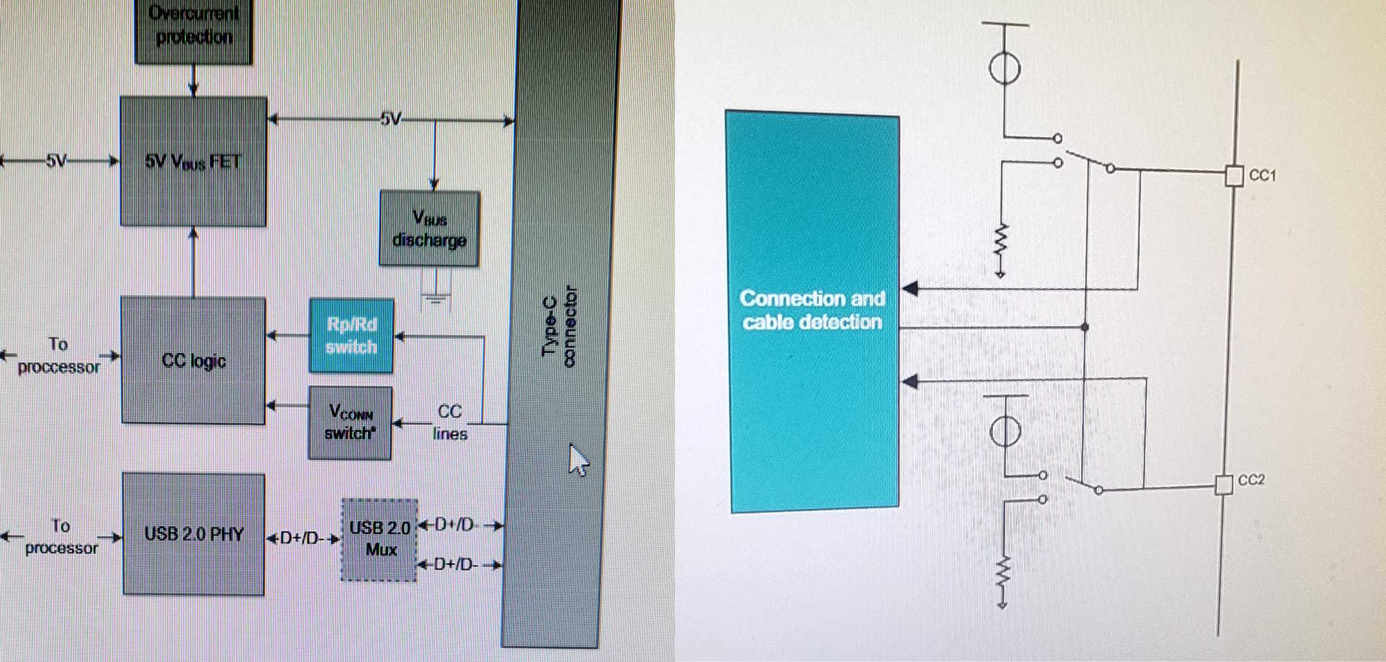

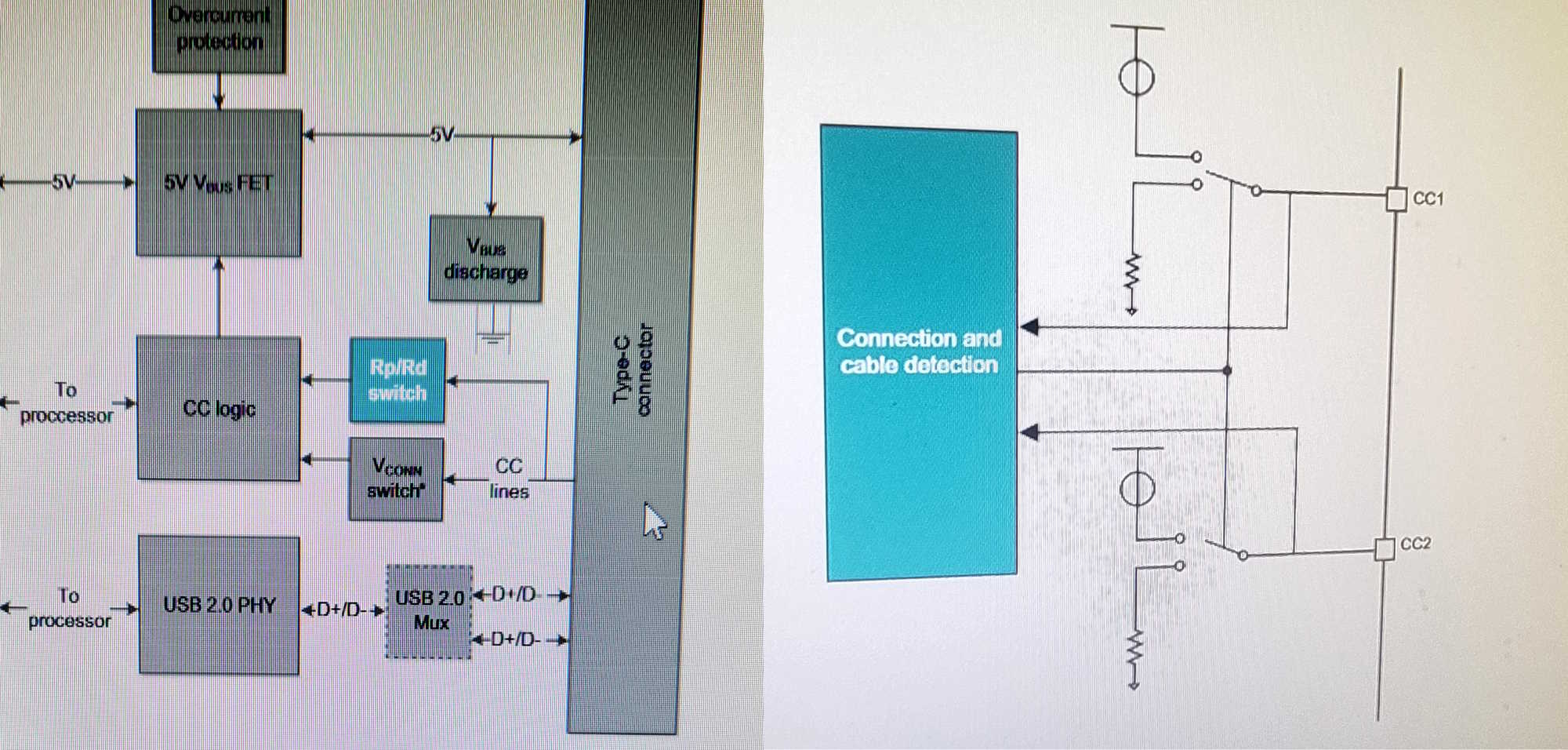

Ich habe da mal aus der technischen Doku fotografiert, da ich die nicht hochladen kann. Das ist die Default Implementierung bei Tablets und Smartphones für Non Std USB-C@2.0 BC also KEIN(!) PD.
Da ist technisch so umgesetzt die Stromversorgung bei den Non Std Ports hat nichts mehr mit den USB PHYs zu tun, dort gibt es nur noch DATA+/-
Auch wenn Du das vielleicht nicht verstehst das hat mit Standard USB (was die Stromversorgung) angeht eben nichts zu tun Standard ist 5V über PHY.

Äh ich hatte bereits geschrieben:
"Da ist technisch so umgesetzt die Stromversorgung bei den Non Std Ports hat nichts mehr mit den USB PHYs zu tun, dort gibt es nur noch DATA+/-
Auch wenn Du das vielleicht nicht verstehst das hat mit Standard USB (was die Stromversorgung) angeht eben nichts zu tun Standard ist 5V über PHY."

Die USB 2.0 0,5A gelten nur wenn die Versorgungsspannung über den USB PHY kommt.
Hier ist die Stromversorgung KOMPLETT unabhängig aus dem USB 2.0 Part kommen 0V und 0A lediglich in einem Stecker zusammengeführt.
Das ist zwar in einem Stecker hat aber NICHTS miteinander zu tun. Die Stromversorgung der Endgeräte findet unabhängig vom USB 2.0 Part statt.
Auch wenn Du da nicht verstehst ich wette 99% der User mit auch nur etwas Verständnis für Technik hier verstehen das sobald sie das Schaubild sehen.
Lediglich die Connection 5V FET bestimmt wieviel Strom gezogen werden kann - und dafür ist es komplett egal ob unten ein 1.0 ein 1.1 ein 2.0 ein 3.0 oder 4.0 Port sitzt oder gar kein USB Port.
Hier ist das Schema so dass die Engeräte bereits vollständig von einer USB unabhängigen Stromquelle versorgt werden.

Was zum Geier ist denn überhaupt PHY und FET? Warum ist das kein Standard und welchen Standard meinst du? usb.org?
Aber was heißt das denn jetzt? Kommt jetzt irgendwo mehr Strom raus? Mein Android gibt pro Gerät max 500mA aus. Ist das jetzt wieder bei manchen Geräten anders und v.a. warum? Ich verstehe nicht, welche Bedeutung diese Beiträge bzgl. des Problems hier haben.Bohnenhans schrieb:Auch wenn Du da nicht verstehst ich wette 99% der User mit auch nur etwas Verständnis für Technik hier verstehen das sobald sie das Schaubild sehen.
Ich habe mal gelernt: Nur wer es verstanden hat, kann es auch richtig erklären. Also, erklär es mir.

Nun ich bin mir aber 100% sicher alle die etwas Ahnung von Technik haben verstehen dass. das die USB Stromversorgung komplett irrelevant ist weil das 2 getrennte Systeme (Daten und Strom) sind die nur in einem Stecker zusammengeführt sind im Gegensatz zum klassischen Standard USB Host der für passive USB Geräte Strom liefert macht das hier der USB Teil nicht - man hat hier vom Anschluss her im Prinzip einen aktiven 1-Port Hub mit einer externen Stromversorgung OHNE elektrische Verbindung zum USB Part und die (5V FET) allein bestimmt was gezogen werden kann - der USB Teil ist völlig ohne Bedeutung dafür.
Es reicht doch wenn andere daraus ihre Schlüsse ziehen können - ich denke schon dass das für den einen oder andern der sich das noch bisher nicht angeschaut hat wie das aufgebaut ist evtl interessant ist- wenn Du daraus keine Schlüsse ziehen kannst ist das doch egal.
Man kann nicht noch einfacher erklären als mit dem bereits von mir geposteten Schema - das ist bereits die einfachste Stufe - ich wüsste nicht wie das noch einfacher gehen sollte?

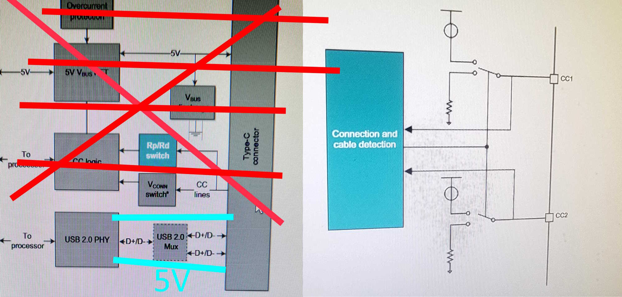

Nein aus dem USB 2.0 Port Teilbereich des Tablet / Smartphones kommt gar nichts 0V und 0A. Hihi den Striom der Datenleitungen lass ich mal unter den Tisch fallen.
Aus dem in den USB Stecker extern eingeschleiften "Netzteil" Segmentg kommen 5V und ?? A. je nachdem was hier der FET hergibt - der Teil hat aber mit dem USB Standard NICHTS zu tun.
Würde das so aussehen (alles "rote" weg) cyan dafür da DANN wäre das mit den 0,5A relevant
Also haben alle Smartphones und Tablets einen USB-Port, der nicht standarisiert ist, aber sich zufälligerweise wie ein Standardport benimmt? Oder warum gibt dein Handy und mein Handy nur 500mA pro Gerät weiter? Zur Erinnerung: Die getesteten Geräte brauchen eigentlich mehr und bei mehreren Geräten wird auch entsprechend mehr vom Port abgegeben.
B
Bohnenhans
Da kann letztendlich jeder Hersteller machen wie er will.
Geiz ist Geil Kram ist das sicher eher naja "günstig" umgesetzt im Vergleich zu Markengeräten
Samsung und Co werden das halt eher so sauber sinnvoll umsetzten, dass man später eventuell auch Zusatzkrams aus dem Hause Samsung betrieben kann so wie auch Apple das macht mit dem Apple Universum Zusatzkrams.
B
Bohnenhans
Weil das überhaupt nix mit usb zu tun hat
Das ist die Verbindung zum Akku des Geräts der unabhängig von usb auf den Stecker geht dort wo sonst die Versorgungsspannung aus dem Usb chip wäre
