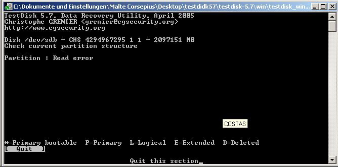

Ich habe testdisk 5.7 und 5.8 laufen lassen, beide melden "read error" (siehe screenshot, komisch auch, dass eine völlig unsinnige größe der platte angezeigt wird, sie hat wirklich nur 160GB...)

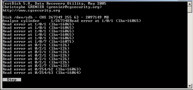

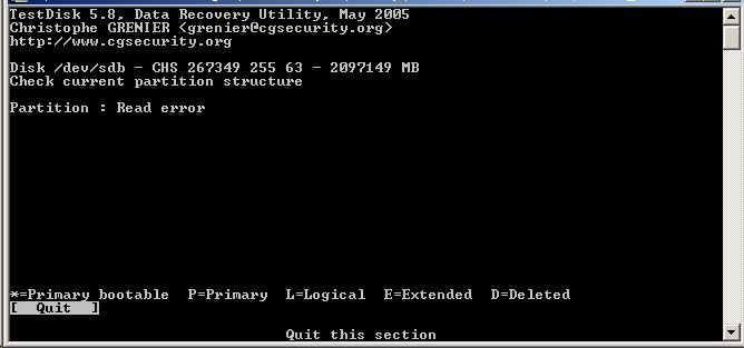

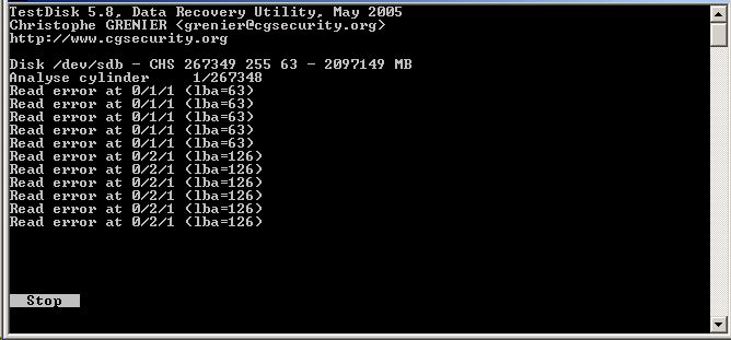

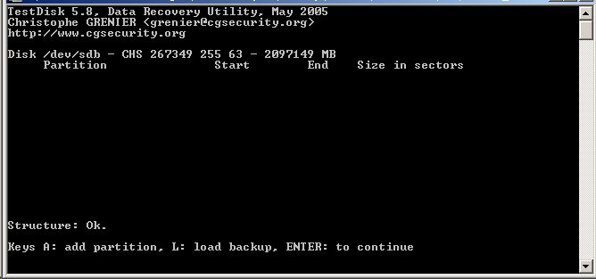

Ich habs wie beschrieben gemacht, bei der Analyse kommt "read error" (scr1) dann angaben wie in screenshot3 und das dauert ewig (bestimmt 5 min pro cylinder ...). Nach stop sagt td aber "structure ok" (screen 2), den deepsearch hab ich laufen, dauert aber eher noch länger, screen 4 ist ein zwischenbericht nach etwa 30min...

Deine Festplatte wird nach der Standardänderung immer noch 50 GB zu groß angezeigt.
Die Fehlermeldung in Testdisk erhälst du, da die Festplatte zu groß angezeigt wird.
