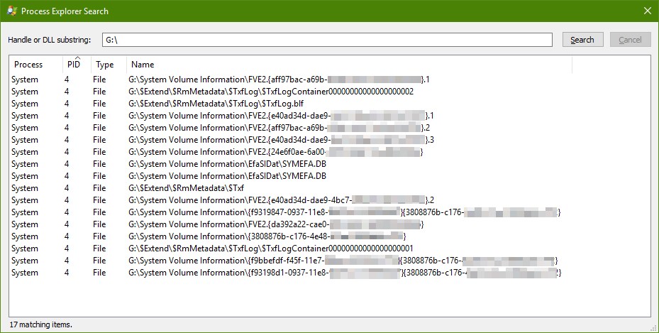

Hi,
ich verwende Windows 10 (Problem gilt aber auch bei anderen Windows-Versionen). Ich möchte meine externe Festplatte auswerfen lassen (wie üblich über das Taskbar-Symbol). Es wird gemeldet, das "Gerät" werde noch verwendet. Ich solle alle Programme und Fenster schließen, pipapo - wie man es kennt.
Alle Programme sind geschlossen, für die Indizierungsoptionen ist die Festplatte ausgeschlossen.
Der "Prozess Explorer" zeigt mir folgendes an:
Diese "Prozesse" blockieren also das Auswerfen - was kann ich machen?
Selbstverständlich (logisch) könnte ich den PC herunterfahren und dann die Festplatte abstöpseln, aber das ist keine Lösung, da dieses "Problem" selbstverständlich zukünftig wieder auftreten wird. Ich könnte auch "LockHunter" verwenden, doch das ist meiner Meinung nach keine gute Lösung.

"Schnelles Entfernen" im Gerätemanager aktiviert für die Platte? Sollte aber Standard sein.

Wird die Platte also Laufwerk G: bei dir für Sicherungen verwendet?
https://support.microsoft.com/de-de/help/4027408/windows-10-backup-and-restore
oder ist die Platte G: auch für Wiederherstellungspunkte ausgewählt?
Alten Systemsteuerung/ Wiederherstellung/ Systemwiederherstellung konfigurieren/
Ansonsten würde ich den Ordner Systemvolume Information oder die Dateien löschen.
Sollte ja auch möglich sein laut Internetanleitungen.

Du müsstest deine Externe Platte aus der Systemwiederherstellung herausnehmen:
Tipps gab es schon lange vor Windows 10
Im Bereich "Computerschutz" steht die Platte bei "Schutz" auf "AUS", nur C: ist "EIN". Den Ordner "Systemvolume Information" möchte ich nicht löschen.

Datenträgerbereinigung, Systemdateien usw ausführen für das Laufwerk.
Ordner löschen, angelegt wird der eh wieder und dann hoffentlich nicht mit Dateien die das auswerfen behindern.

Wie oben beschrieben ist die Lagerung von Systemwiederherstellungspunkten eine der Hauptaufgaben des ominösen Ordners
Systemwiederherstellungspunkten! alles andere braucht man doch nicht zu diskutieren.
Anleitungen und Tipps gibt es schon ewig und wenn was nicht normal geht oder ist, muss man halt alles versuchen.
Tatsache ist doch, das genau dieser Ordner oder Dateien darin das Problen vom TE versursachen.

Könnte es sein, dass bei der Win Installation diese Platte auch angstöpselt war, denn dann kann es passieren, dass darauf Systemdateien sind, die dann Probleme machen?
Es reicht manchmal schon wenn der Focus vom Explorer beim Schliessen noch auf die Platte zeigt, auch wenn der Explorer dann geschlossen wird. Einfach mal versuchen im Explorer ein anderes Volumen zu öffnen, dann schließen und die Platte auswerfen.

Ich will nichts unterstellen, aber hast du es auf diese Weise schon versucht? Wenn bei mir ein USB-Stick bzw. eine USB-Festplatte rumzickt, dann fahre ich runter stecke sie ab und fahre wieder hoch. Das Problem kommt danach für gewöhnlich (Ausnahme: Ein USB-Stick bei dem das selbe ein Monat später noch einmal passierte) nie wieder.
Oft blockieren auch virensuiten oder ein vermurkstes (kaputtoptimiertes) Windows das auswerfen einer externen Festplatte. Ich hatte mal vergessen eine externe Platte von den vorinstallierten Tools zu befreien, die verzögerte ein pc Start und auch das auswerfen danach.
Der Screenshot sagt mir, dass auf der Platte offenbar Schattenkopien verwaltet werden. Da würde ich mal in einer Eingabeaufforderung mit Adminrechten mit dem Befehl: Vssadmin list volumes nachsehen und das mit Hilfe von Vssadmin gegebenenfalls ändern.
