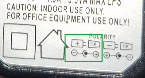

Es geht ja nicht um die Spannung! Es geht um die Polung!!
Wo am Stecker liegt Plus, wo Masse an? Meistens wird Masse außen erwartet, und Plus innen am Stift.
Das kannst Du bei dem kleinen Stromstecker durch unstecken ( der zweigeteilt sein sollte) einstellen.

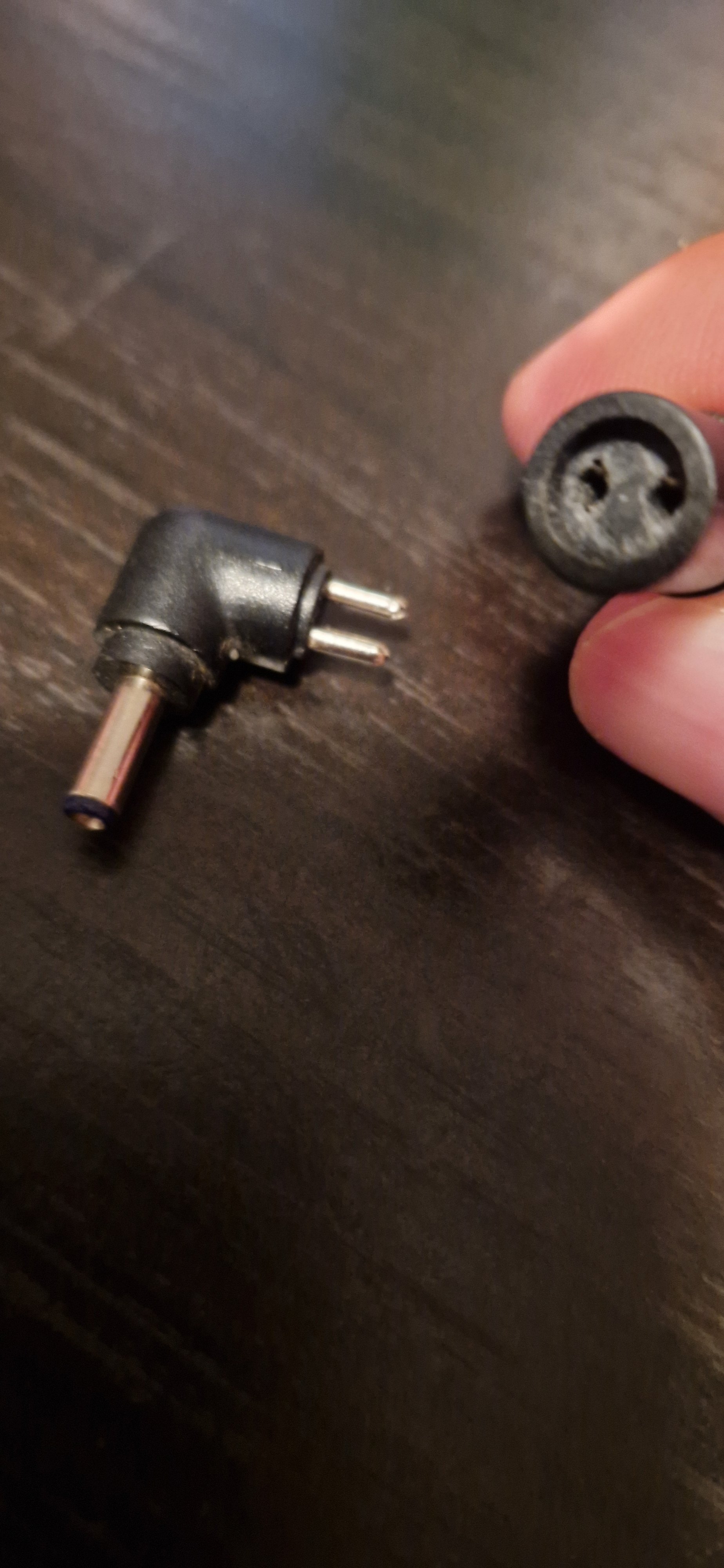

kannst Du mal n Bild von dem Stecker zeigen?

Auch nicht mehr, wenn du's das Netzteil wieder richtig(?) gepolt anschließt? -> Innenleiter "plus", Außen "minus"

Es gibt ja nur 2 Möglichkeiten den Stecker zu drehen vom Netzteil!
Finde ich nicht gut, wahllos herum zu probieren, wenn es ganz einfach ist, den Stecker richtig herum (Zeichnung!) aufzustecken. Die Festplatte hatte ja so schon Strom, wie's aussah, also bringt umkehren nichts, außer dass das Teil gar kaputt geht.
