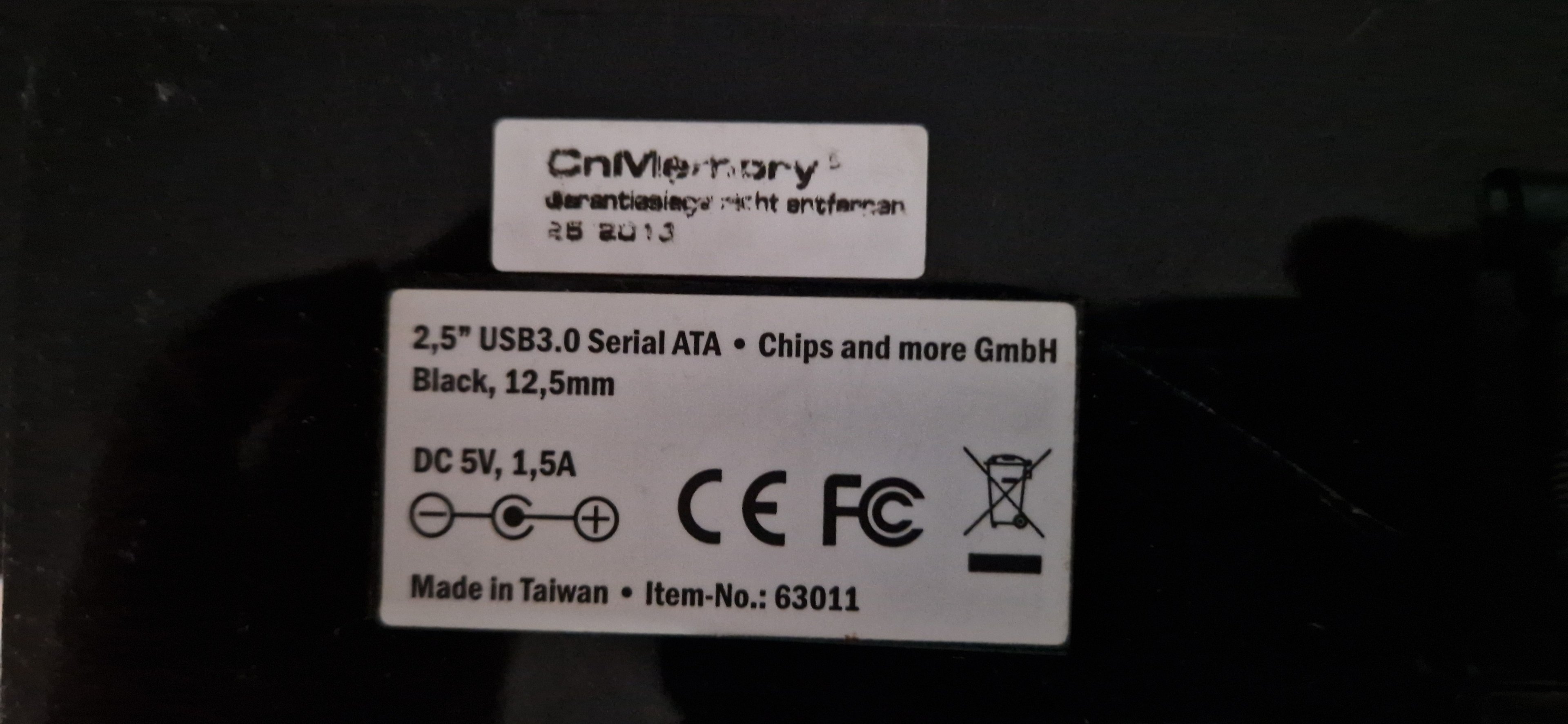

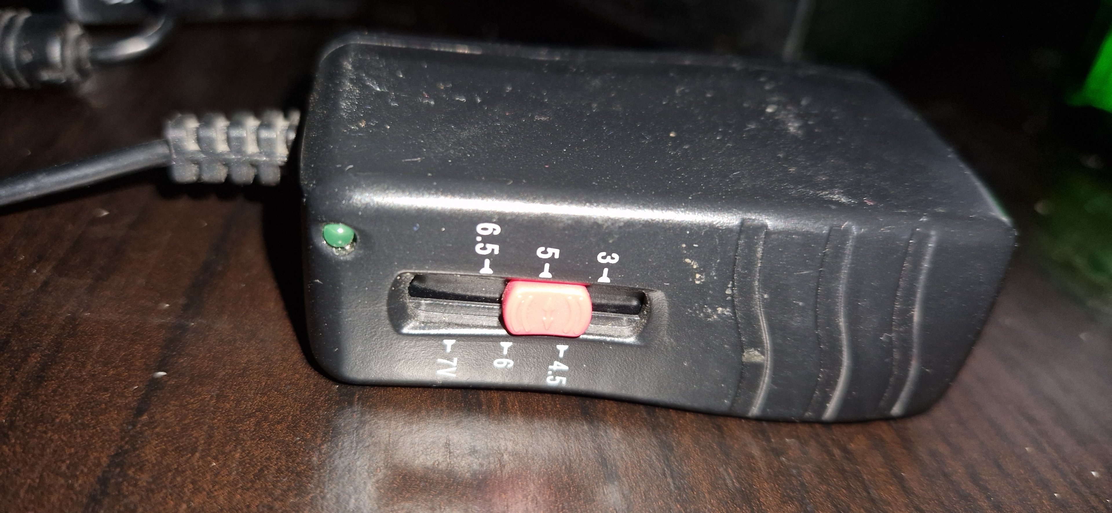

Hi,
gezeigte externe Festplatte wird nicht erkannt.
Bitte um Hilfe,
Vielen Dank!

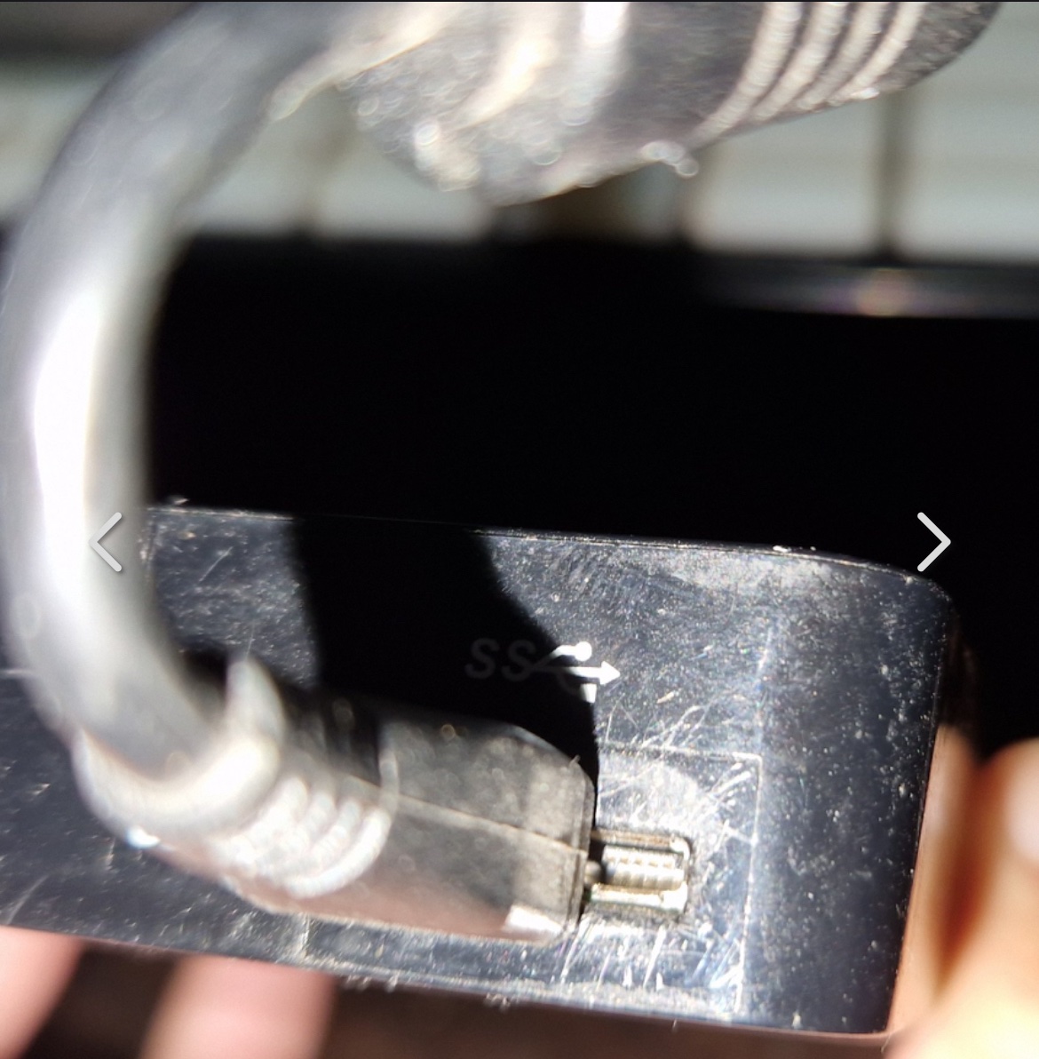

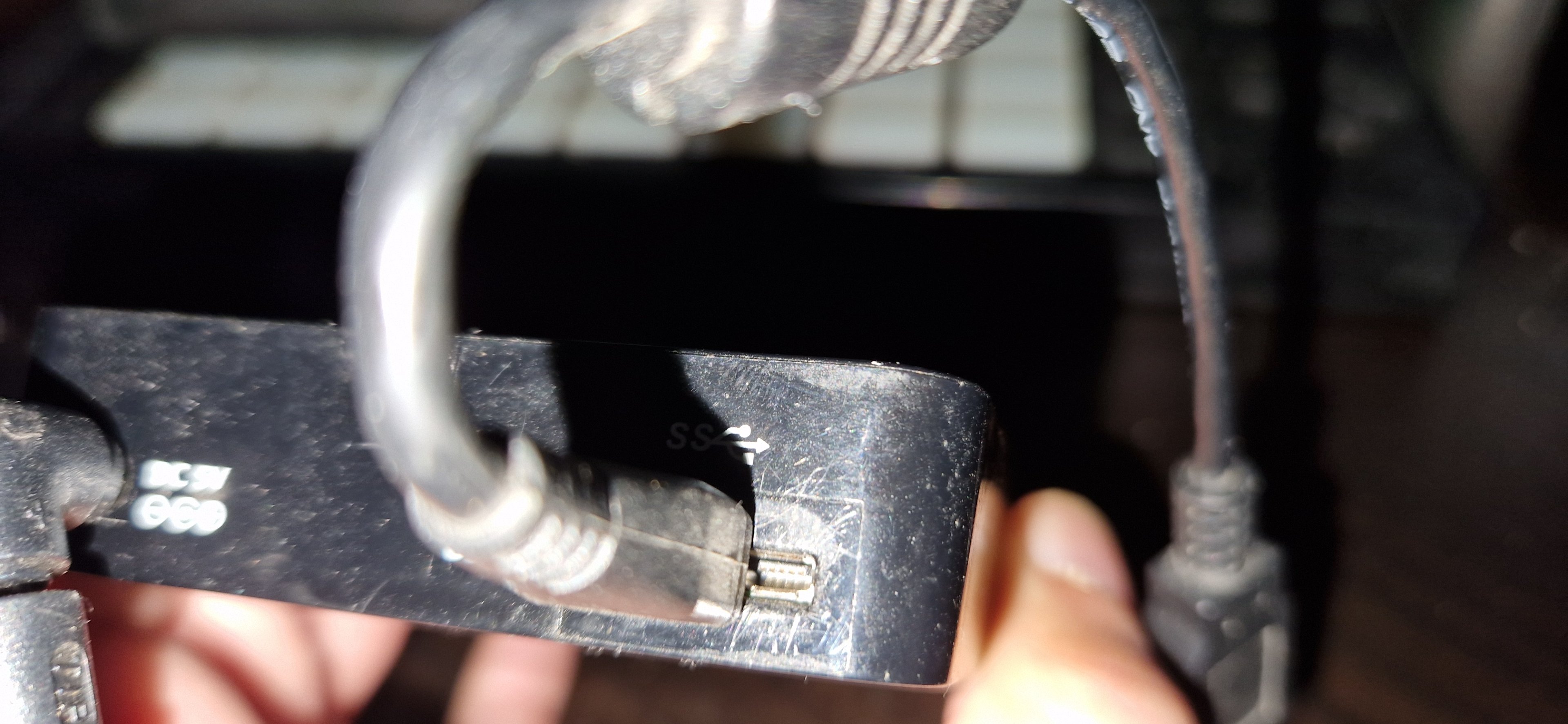

Also die Platte ist ja in einer schwarzen Box drin, die kann ich nicht öffnen. Ich habe also nur die Möglichkeit über USB oder dieser Anschluss neben dran. Aber ich hab keine Ahnung was das für ein Anschluss ist.
Wie heißt dieser?

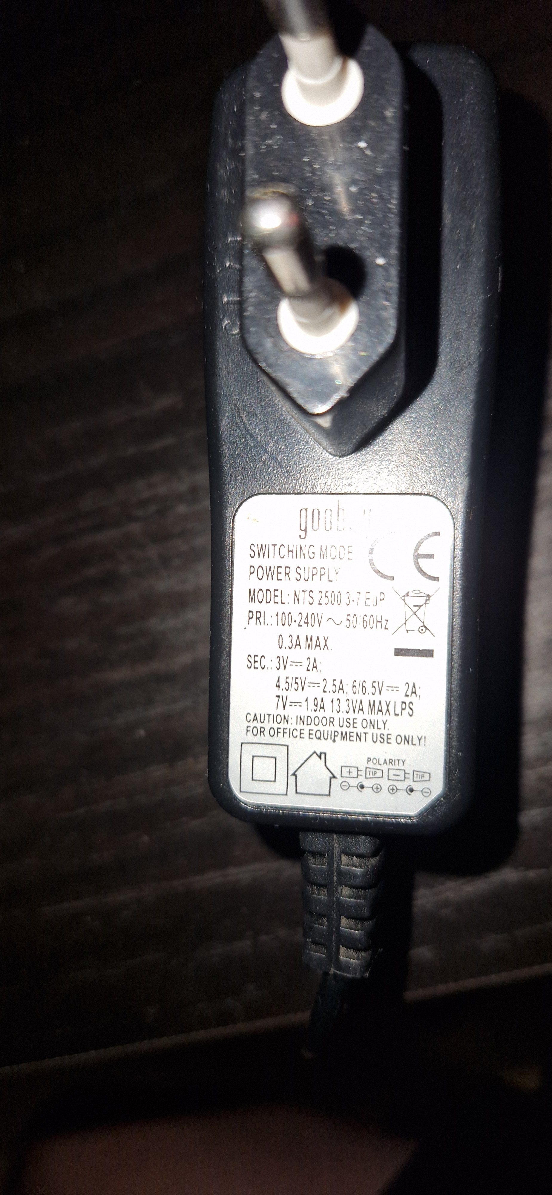

Das scheint nicht das originale Netzteil zu sein?
Zeige Bild 3 mal ohne USB (?) Stecker.

Da oben in den Bildern zeigst Du ein Netzteil. Wo sind Bilder für die Platte?
Wenn Netzteil tot nix Platte am PC.

Wichtig ist, dass die Spitze am Netzteil richtig montiert ist.

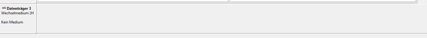

den ersten Screenshot hab ich als graues Bild wahrgenommen und nicht bemerkt daß es die Datenträgerverwaltung ist.
Strom passt also !
Reaktionen: Gelbsucht
Mal angenommen, das auf dem Screenshot ist nach Anschluß der Platte neu in der Datenträgerverwaltung erschienen, dann heißt das schonmal, das irgendwas erkannt wurde -und dafür muß ja auch die Stromversorgung passen.
Was für Menüpunkte hast Du, wenn Du auf dem Wort Datenträger RECHTS-klickst bzw was kommt beim Rechtsklick auf dem nicht vorhandenen Medium (freie graue Fläche) ?

@BFF Genau das da. Da sieht der Stecker nicht passend aus.
Kenne dieses Teil nicht, weis nicht welches Kabel passt.

Eine komplette, externe Festplatte, nicht ein Gehäuse mit von dir eingesetzter HDD?
Hat die Kombination Gehäuse - HDD - Netzteil (nicht original) - USB-Kabel schon mal genauso bei dir funktioniert?
Ich tippe darauf. Ist sicher verdreht.
Der USB Sata Adapter bekommt seinen Strom aus dem USB und funktioniert.
Die Platte am Sata bekommt ihren Strom NICHT über das Steckernetzteil, da verkehrte Polung, somit kann die auch nicht erkannt werden, und der USB-Sata Adapter meldet richtigerweise "Keine Platte gefunden"....
Komisch, die blaue LED leuchtet aber jetzt wird sie nicht mehr in der Datenträgerverwaltung angezeigt.... ich glaube das Ding hat nen Schuss weil auch schon über 10Jahre alt.
Ja, jetzt kommt die Meldung dass das das Gerät mehr Strom benötigt als das der Anschluss bereitstellen kann
Das Ding ist das es eine Festplatte vom Kollegen ist und ich weiß nicht ob das das Original Netzteil überhaupt ist. Es ist auf jeden Fall auf 5 eingestellt ( Siehe Bild ) . Das sollte ja passen?
Es geht ja nicht um die Spannung! Es geht um die Polung!!
Wo am Stecker liegt Plus, wo Masse an? Meistens wird Masse außen erwartet, und Plus innen am Stift.
Das kannst Du bei dem kleinen Stromstecker durch unstecken ( der zweigeteilt sein sollte) einstellen.
