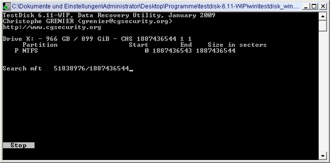

Teste folgendes;
Mounte dein unformatiertes Laufwerk in TrueCrypt!
Lade dir die neueste Testdisk 6.11WIP.
Bestätige mal in Testdisk durch bis du deine Laufwerke siehst.
In Testdisk werden TrueCrypt-Laufwerke nich als Disk, sondern als Drive gelistet.
Wähle es aus und bestätige mit Eingabe.
Nehme bei Partition Table Type nicht Intel, sondern None.
Bestätige mit Eingabe.
Bestätige aber nicht bei Analyse sondern bei Advanced!
Hier solltest du deine beschädigte Partition auswählen.
Wenn Partition Type Unknown da steht, gehe auf Type und wähle NTFS oder Fat32 wie vorher.
Bestätige bei Boot und gehe auf Rebuild BS.
Hinterher zeigt Testdisk dir das Ergebnis an.
Wenn Testdisk zu lange sucht (mehr als einige Minuten, teile es mit.
Hinterher solltest du das Menü List sehen.
Gehe mal da drauf und teile mit, ob deine Daten oder eine Meldung angezeigt wird.
Gehe dort erstmal nicht auf das Menü Write, um keine Änderungen vorzunehmen.
Teile es mal mit.
Viele Grüße
Fiona

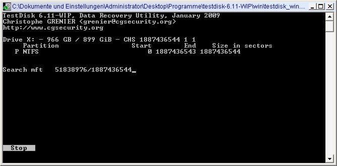

Hallo Fiona,
ich habe alle Deine Schritte befolgt. Nach "Rebuild BS" dauert der Scan allerdings sehr, sehr lange. Ich habe Dir mal einen Screenshot anhegängt.
Wie gesagt, ich kann mein verstecktes Volume ohne Probleme einbinden, doch leider nicht darauf zugreifen (Windows gibt an, dass das LW nicht formatiert sei).

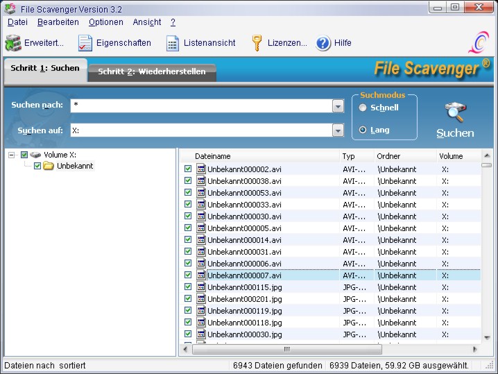

Teste es mal mit Scavenger in der Testversion gegen.
Schaue mal ob deine Daten agezeigt werden.
Mounte dein Laufwerk und teste ob scavenger das Laufwerk anzeigt.
Scanne es am besten mit dem langen scan.
Viele Grüße
Fiona

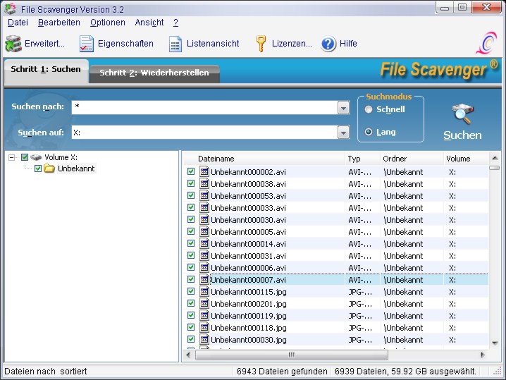

Hallo Fiona,
der (lange) Test mit Scavenger hat eineige Daten wiedergefunden. Allerdings sind die Dateinamen und die Verzeichnisstruktur weg und es wurden nur knapp 60GB von insgesamt ca. begegten 350GB erkannt.
Es wäre klasse, wenn man irgendwie den Bootsektor rekonstruieren könnte oder sonstwie an möglichst viele Dateien zu kommen. Ein Scan mit GesDataBack hat übrigens keine Ergebnisse geliefert.
Schon einmal ein fettes Danke für Deine Unterstützung,
Makki01
