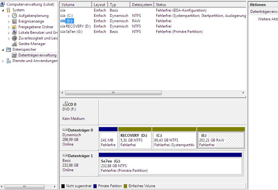

Hallo liebe Comnuity,
mir etwas ganz dummes passiert, versehentlich habe ich eine 5. Partition erstellt. Dies hatte zur Folge, dass alle Partition in dynamische Volumes umgewandelt wurden. Eine Partition davon war eine Hidden TrueCrypt Partition. Jetzt kann ich das Volume nicht mehr mit True Crypt mounten. Ich denke es hängt mit dem umwandel von ehemals primärer Partition auf dynamischen Volume.
Ich habe mich schon bils umgeschaut und heraus gefunden, dass evt. das Tool Testdisk die Partitionen wied auf primäre Partitionen umschreiben kann.
Ich habe jetzt folgenden Screen. Was muss ich denn jetzt weiter machen, so recht kann ich den Anleitungen nicht folgen. Ich hoffe ihr könnt mir hier im Forum helfen... es sind wichtige Daten darauf, leider. :-(
Genau genommen handelt es ich um die Partition wo Drive E hinter steht. Original ist die Partition nämlich 202GB groß. Wichtig ist mir, dass ich Daten aus dem TrueCrypt Volume bekommen. Wenn ich die Daten habe, dann mache ich die HD eh komplett neu, ohne TrueCrypt etc.
Danke für eure Hilfe im Voraus...

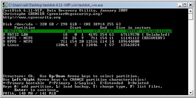

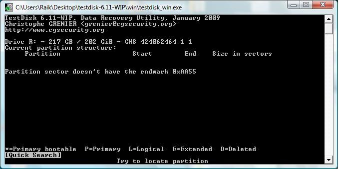

Nabend nochmal,
ich habe jetzt mal /dev/sda - 320GB scannen lassen... und jetzt ergibt sich folgendes Bild:
Während des scannens:
diskpic2-jpg.126436
Als er fertig gescannt hatte:
diskpic3-jpg.126437
Und dann das Enter auf continue:
diskpic4-jpg.126438
aber irgendwie taucht dort 202GB Grosse Partition überhaupt nicht mehr auf.... :freak: Hm, werde wohl jetzt mal mit Deeper Search weitermachen...Weiß jmd Rat?
Grüße
mirage

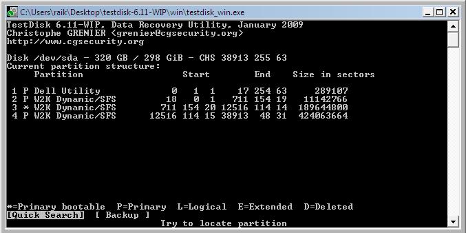

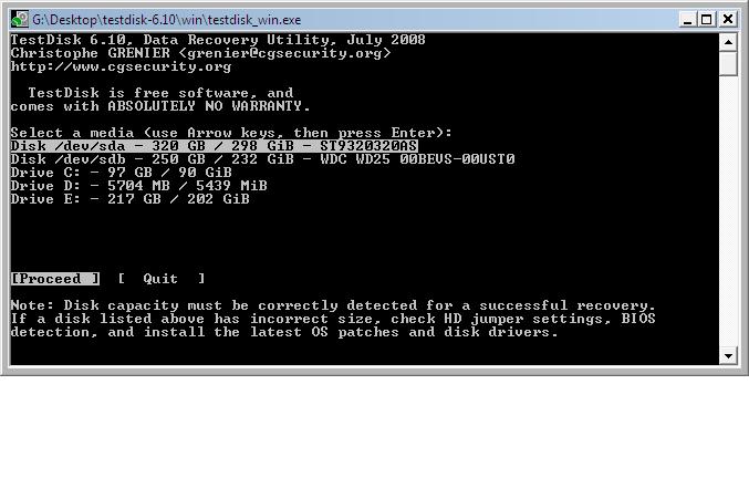

AW: versehentlich TrueCrypt Part gelöscht... :-(
Morgen,
Danke dir erst einmal für deine Rückinfo. Habe mir jetzt die Beta gezogen und lasse durchlaufen.
Die Partition habe ich mit TrueCrypt 6.0a erstellt und benutze es auch bis dato noch.
Ich setzte jetzt mal den Screen rein, nachdem ich die HD mit Enter bestätigt habe. Genau genommen handelt es sich hierbei um die 4. Partion, was auch die Größte ist.
126455
truefailure1-jpg.126452
lasse jetzt gerade einen Deeper Search durchlaufen. Das dauert ja ca. 90min... danach kann ich dir die gewünschten Screens reinstellen. Bei Quicksearch findet der die Partition nicht.

Lasse es gegenwärtig mal mit Testdisk und der tieferen Suche.
Hätte nur den Screen nach Quick Search benötigt, um die Partitionen mit der Partitionstabelle nach Analyse zu vergleichen.
Setze mir zur Sicheheit den Screen.
Geht mit folgender Prozedur weiter;
Deine Festplatte wird mit Testdisk ohne Datenverlust wieder in einen Basisdatenträger konvertiert.
Es ist nur eine Wiederherstellung der unverschlüsselten Partitionen möglich.
Weiter geht es um deine TrueCrypt-Partition wiedderherzustellen mit ein identisches erstellen einer unformatierten Partition auf den nicht zugeordneten Bereich.
Bitte nicht formatieren, da dann deine Daten weg sind!
Die Partition wird nur in die Partitionstabelle im MBR geschrieben.
Rührt somit nicht an die Daten in dein Bereich auf der deine verschlüsselte Partition war.
Auch ist hier ein wenig Wissen deinerseits gefragt!
Vista erstellt generell bei 4 Partitionen immer drei prinäre Partitionen und die vierte Partition ist eine Erweiterte!
In der erweiterten Partition, kannst du dann ein unformatiertes logisches Laufwerk erstellen.
Daher ist es von Vorteil und sicherer, wenn du weist, ob es ein logisches Laufwerk war.
Eine Erstellung einer 4 primären Partition ist nur mit Diskpart möglich.
Teile es mit, ob es richtig ist.
Primäre Partitionen und logische Laufwerke haben eine andere Struktur und ein Unterschied von 8 MB in der Größe.
Ist wohl wichtig, da die Partition identisch und auf den Sektor genau erstellt werden muß, um an die Daten zu kommen.
Auch soltest du wissen, ob deine 4 Partition den vollen Speicherplatz benutzt hat, von dem ich gegenwärtig ausgehe.
Sehe ich so in der Partitionstabelle.
Auch gehe ich gwegenwärtig vielleicht davon aus, das du kein Backup vom Volume Header hast, da du es nicht beantwortet hast.
Wenn das Laufwerk identisch und unformatiert erstellt wurde, geht es mit folgender Prozedur wie hier beschrieben weiter;
https://www.computerbase.de/forum/threads/hdd-unzugeordnet-und-truecrypt.518929/#post-5288712
Zuerst kommt aber deine Festplatte wieder in ein Basisdatenteräger mit Testdisk ohne Datenverlust zu konvertieren.
Beantworte aber mal insoweit die Fragen komplett, spart Zeit.
Hallo Fiona,
wie du schon korrekt angenommen hat besteht leider kein Backup des Headers :-( Wenn ich nochmal die prozedere rekaituliere, dann waren original die Partion Dell Utility (1), Recovery (2) und dann C (3), also müssten diese demnach 3 primäre Partitionen sein. Als ich Win Vista (immer nur mit Vista gearbeitet, da Dell beim Studio 1537 XP nicht mehr unterstützt) neu ausgesetzt habe, habe ich C (3) gelöscht und eine 90GB Partion (jetzt C - 3. Partion erstellt) und den Rest unformatiert gelassen. Diese 4. Partition habe ich dann im nachhinein über Datenträgerverwaltung zugeordnet. Rein vom logischen her, müsste es eine erweitere Partition sien sein. In der Datenträgerverwaltung wurde dennoch alle Partition aus primäre ausgewiesen, sprich mit blauen Header in der Anzeite, vgl. Bild 1 Dell Utility Partition.
Anschließend hatte ich mit TrueCrypt 6.0a eine Hidden Volume erstellt, bei dem ich den kompletten Speicher vergeben habe, also die genannten 202GB. Seither bin ich dann immern nur auf Automount gegangen und das LW wurde eingelesen.... Wenn ich öfter Win Vista neu gemacht habe, habe ich unter Datenträgerverwaltung einfach den Laufwerksbuchstaben der TrueCrypt-Partition entfernt, da Win eh immer meinte, die Partition ist nicht formatiert und wollte immer formatieren. Nach dem versehentlichen umwandeln in ein dynamischen Volume habe ich nichts geändert, weder was in Richtung mit bootrec nocht irgendeine Partition formatiert. Demnach müsste alles noch sein wie vorher, nur halt, dass das LW kein basis-Datenträger mehr ist und ich es mit TC nicht einlesen/ mounten kann. Wäre echt unglaublich toll, wenn wir die Daten retten könnten. Wenn bei dem Prozess sämtlich Daten auf C oder Recovery verloren gehen ist das Egal, wichtig ist nur das olle TrueCrypt Volumen. So ein mist, dabei wollte ich noch gerade ein Backup davon machen... sorry, wenn die Antwort etwas länger gedauert hat, aber das System scannt nicht so schnell...
Hier nun die folgenden Screens
Quick Search
hm, auch hier fehlt irgendwie die TrueCrypt Partition...
truefailure2-quickr-jpg.126486
Deeper Search
So wie es scheint, ist hier die True Crypt Partition nicht aufgeführt. Denn im Screen vom vorherigen Post beginnt diese bei Sekt. 12516 und endet bei 38913, bzw. ist ca. 424063664 Sektoren groß, vgl. Post #4 Partition 4
truefailure2-deeper-jpg.126467

Teile mal mit, wie groß das Laufwerk in der Datenträgervewaltung angezeigt wird.
Mache mal eine Diagnose mit Testdisk wegem Bootsektor, schreibe aber nichts!
Binde dein Laufwerk in TrueCrypt ein.
Starte Testdisk und bestätige zur Laufwerksauswahl durch.
Dein TrueCrypt Volume sollte als Drive und nicht als Disk gelistet sein.
Teile bitte die Größe vom Laufwerk in Testdisk mit.
Wähle es aus, bestätige mit Eingabe und wähle Partition table type None.
Bestätige weiter und gehe nicht auf Analyse sondern auf Advanced.
Im Menü Advanced gehe auf Type und wähle dein Dateisystem.
Hast du immer noch nicht mitgeteilt ob FAT32 oder NTFS.
Gehe dann auf Boot und auf Rebuild BS.
Lasse es laufen.
Wenn es zu lange läuft, teile es mit, da Testdisk dann dein Dateisystem nicht findet.
Wenn Rebuild fertig ist, gehe auf List und überprüfe ob du deine Daten siehst.
Kopiere die dann.
Infos dazu hier;
https://www.computerbase.de/artikel...von_einen_beschaedigten_datentraeger_kopieren
Bitte schreibe auf keinen Fall einen Bootsektor, da du dadurch dein Volume Header und das Backup am Ende des Volumens überschreiben könntest!
Teile es mal mit.

in der Datenträgerverwaltung wird die TrueCrypt-Partition korrekt als 202,21GB angezeigt und auch als primärer Datenträger (fehlerfrei)
Hier ist der Screen von der HD:
neu1-jpg.126582
Und hier ist der Screen vom eingebundenen TrueCrypt Volume
neu2-jpg.126583
Das Dateisystem haben wir NTFS (07) angegeben, als ich die Partition in TestDisk neu erstellt hatte. Aktuell läuft noch der Rebuiltprozess.
Hm, vielleicht besteht doch ne Chance, was ich mich frage ist, warum gerade nur 101GB angezeigt werden...

Hi,
so habe jetzt einfach nochmal das Volume aus der Datenträgerverwaltung gelöscht und dann noch einmal ein einfaches logischen Volume ohne Formatierung erstellt. TrueCrypt hat dann beim einlesen gemeckert von wegen kein Volume usw., dann habe ich versucht es 3x zu mounten. Beim dritten mal hat es dann geklappt und Truecpryt das LW mit 202GB eingelesen.
Dann habe ich den Volumeheader wiederherstellen können. Jetzt funktioniert das mounten wie immer und korrekt mit 202GB eingelesen.
Ach ja, via TrueCrypt kann man kein neues Volume erstellen ohne formatieren zu müssen.
Anbei mal ein Pic vom Analyse Bildschirm
part1-jpg.126822
Viele Grüße
mirage
