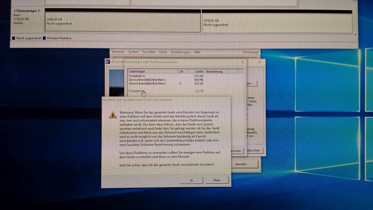

Ich stehe jetzt auch vor dem Problem, ob ich bei meiner neuen 4TB Platte unter Win10 das gesamte Laufwerk verschlüssele (in der Windows Datenträgerverwaltung mit MBR einrichten) oder nur die Partition (als GPT einrichten mit zusätzlicher 128MB Partition). Wenn ich euch richtig verstehe, tendiert ihr eher zu der Empfehlung, nur die Partition zu verschlüsseln so wie es ja auch Truecrypt empfielt? Zumindest hat es keine Nachteile?
Das Systemlaufwerk (SSD) habe ich allerdings komplett verschlüsselt und nicht nur die Systempartition. Hat das evtl. irgendwelche Nachteile?

Nun, aus meiner Sicht spricht nix dagegen, die HDs wie oben dargelegt also GPTs mit zus. 128MB Systempartition anzulegen. Hab das System mit meinen 4TB Platten hier seit ca. 2-3 Jahren so und es wurde mir noch nie etwas zerschossen. Wenn man solcherlei HDs in anderen PCs einbaut, kommt gelegentlich das sinngemässe Popup "Platte nicht formatiert, kann nicht verwendet werden blabla, wollen Sie formatieren?" oder was in der Art, das man einfach abbrechen kann, TC kann die HDs natürlich trotzdem lesen und "laden".
Was die SSDs zusammen mit TC angeht, da gehen glaub ich die Meinungen auseinander, siehe z.B. hier: https://de.wikipedia.org/wiki/TrueCrypt#Funktionalit.C3.A4t_mit_Solid_State_Drives_.28SSD.29
Aber für so ganz gravierend halte ich persönlich die Vorbehalte nicht.
