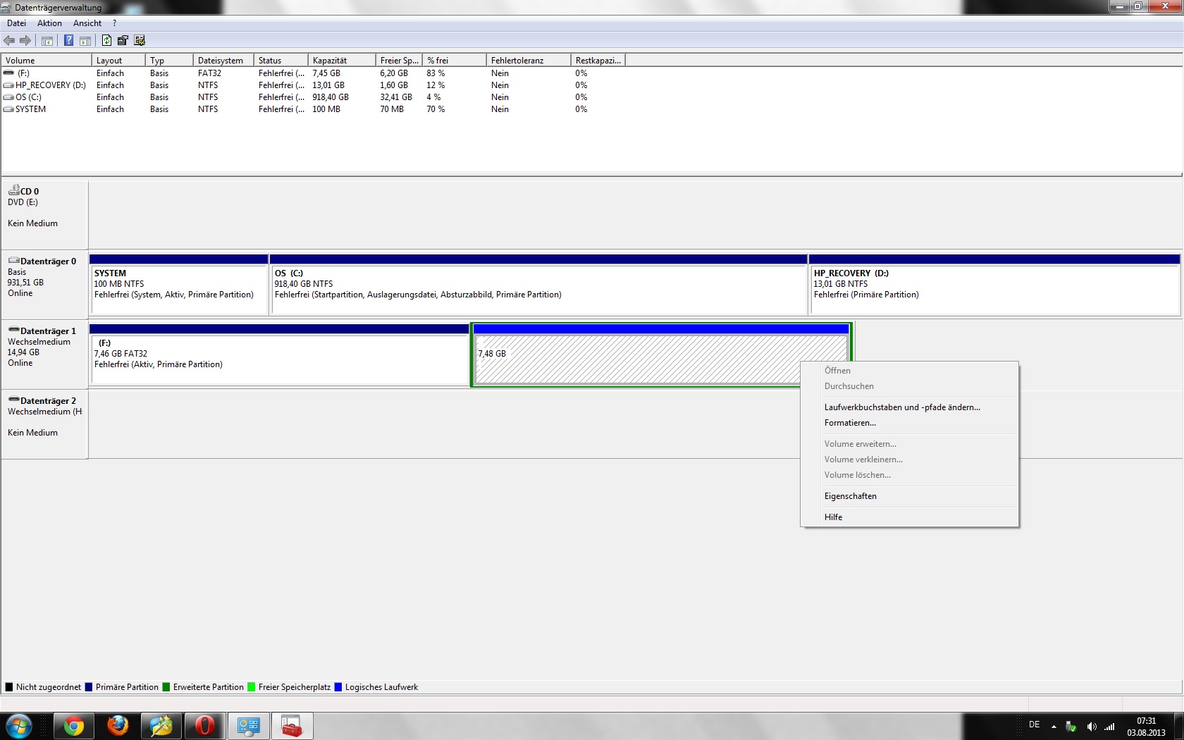

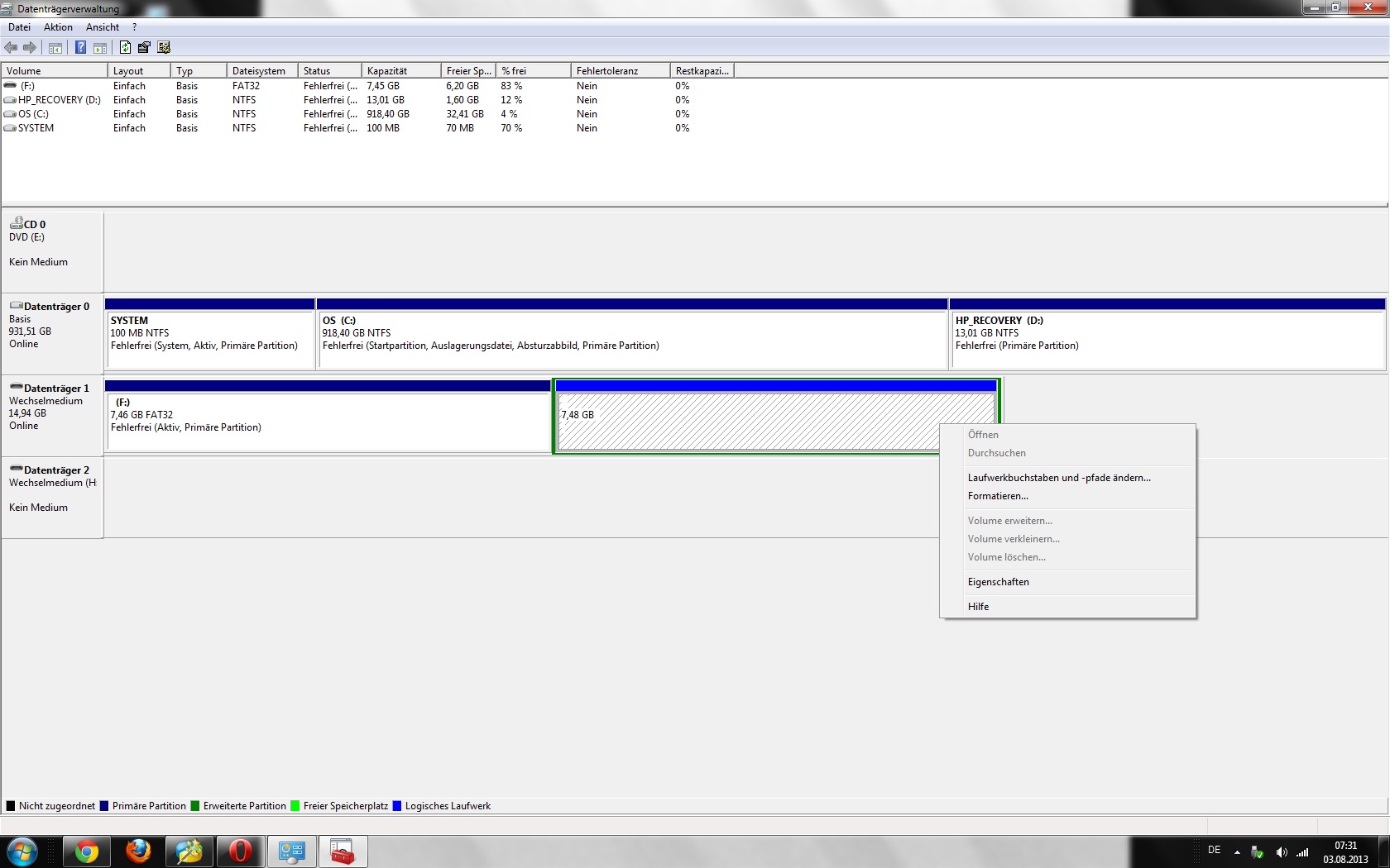

hallo und danke für die schnelle antwort.
leider zeigt es mir nur das an (screenshot).
ja hab den 2. freien teil formatiert.
da stimmt ja was nicht. 7,46GB kann ja nicht richtig sein.
[edit: sorry, ich dachte, es sollte eine platte sein.]
lösche da mal laufwerk f: und erstelle eine neue NTFS-partition.
FAT32 kann afaik nur mit dateien bis zu 4GB umgehen, das würde bei filmen schon eng werden.

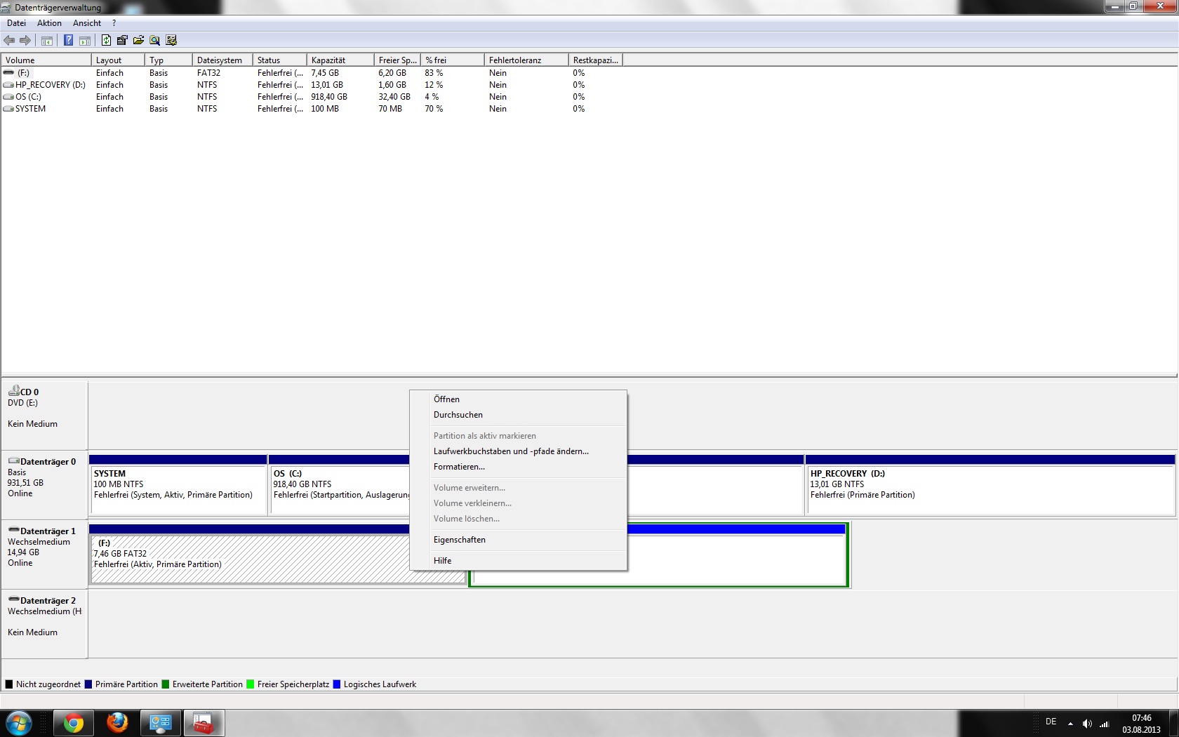

also wie gesagt ich versuchs gerade mit nem stick (16 gb).
wie man sieht kann ich nicht löschen.

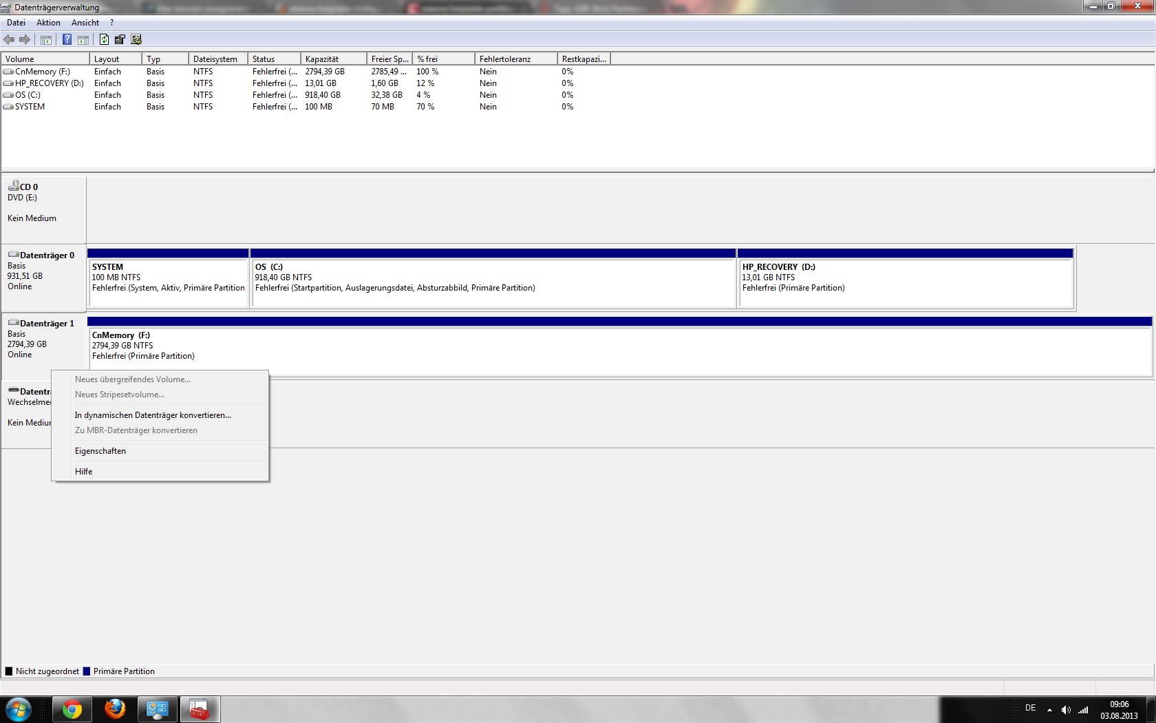

hier ein screen von meiner neuen platte um die es eigentlich geht.
ntfs hat sie ja ?!

also ich habs vorerst mal.
platte muste von gpt zu mbr umgewandelt werden.
leider jetzt nur noch 2 tb aber es läuft.
