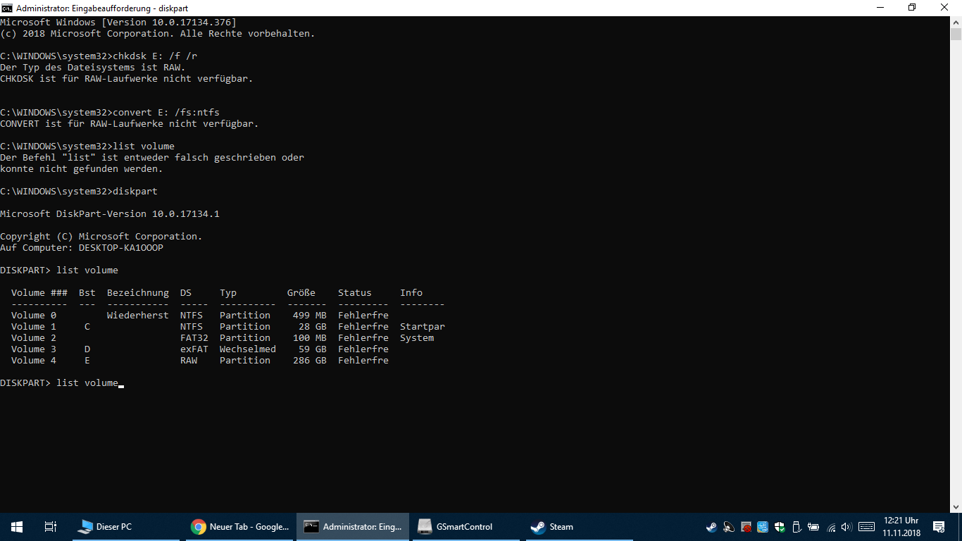

Moin Moin liebes Forum,

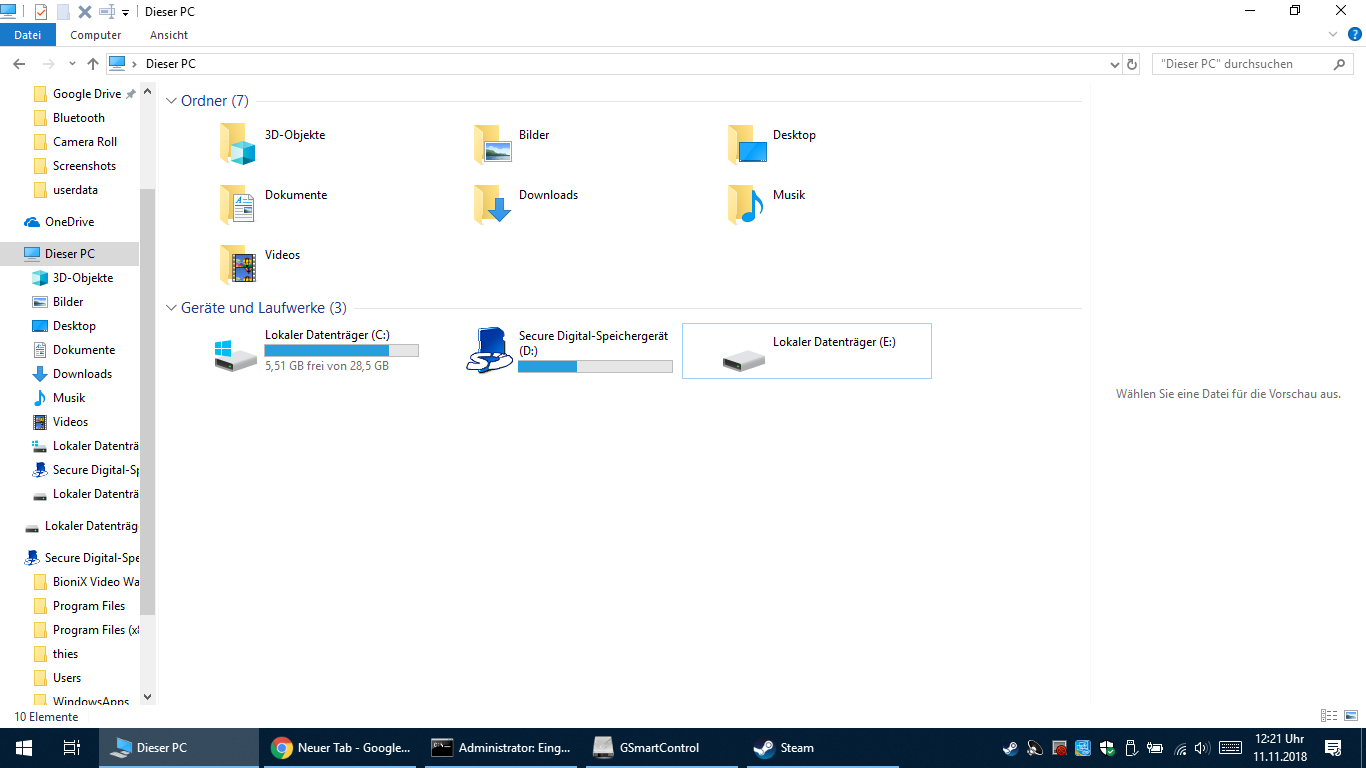

Ich versuche im Moment für einen Bekannten, die Daten von seiner alten Notebook-Festplatte zu ziehen, damit er diese auf seinen neuen Rechner überspielen kann. gestern kam ich noch an die Daten ran, auch wenn alles quälend langsam ging und die Platte immer wieder kurz getrennt wurde, was nicht an einem Wackelkontakt meines Lesers liegt, da andere Platten stundenlang einfach so betrieben werden können.
Als ich gestern aber gesehen hatte, dass ich an die Daten einfach heran komme und die Platte auch noch einigermaßen Funktioniert, habe ich das Projekt erstmal aufgeschoben und als ich heute die Platte wieder an den Rechner klemmte, wurde diese zwar angezeigt, jedoch weder die Größe, noch wie viel Speicher belegt ist. Im Task-Manager wird permanent eine Auslastung von 100% angezeigt, jedoch bei 0kb/s schreibend und lesend. Ich habe mal ein paar Screenshots für die versierteren Personen als mich angehangen.
Nun die Frage: Ist die Platte verloren oder komme ich da noch irgendwie wieder ran? Ich habe sie in der Zwischenzeit weder geschüttelt, noch gerührt und heruntergefallen ist sie auch nicht. Einen jetzt aufgetreten Mechanischen Fehler halte ich also für recht unwahrscheinlich.

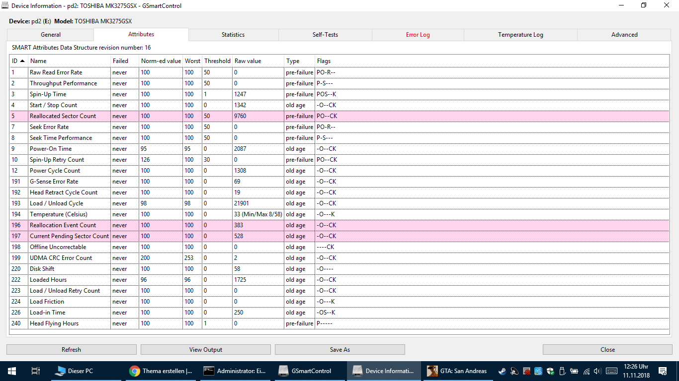

Auch wichtig: Fenster wie die Datenträgerverwaltung oder GSmartControl brauchen wenn die Platte ansteckt mehrere Minuten, etwas anzuzeigen, ohne nur einige Sekundenbruchteile.
Ich hoffe Mal, dass jemand hier die goldene Lösung kennt und bedanke mich auch schon Mal für die Hilfe!

Sorry, aber das war das dümmste was man tun könnte. Mit Abstand, wenn man schon was das die Platte nicht in Ordnung ist.
Was sagt CrystalDiskInfo?
Edit: Platte ist hinüber. Lass so einen Mist wie "Convert /FS:NTFS" und chkdsk. So etwas macht man nur mit Images der Festplatte. Niemals mit einem defekten Laufwerk. (Stichwort ddrescue)
Wenn die Daten wichtig sind, bringe die Platte zu jemandem der sich damit auskennt.
Man könnte versuchen die Paritionstabelle wieder herzustellen, würde aber wohl gleich ein Datenrettungstool drüber jagen, vielleicht kann man so noch etwas retten. *drück dir die Daumen* Für das nächste mal ... Backup, Backup, Backup.

Auch wenns dein Bekannter und du vmtl. nicht gerne hören - das ist ein Fall für Profis. Kosten ca. 600€. Über 10000 fehlerhafte Sektoren bringen so'ne Platte zum schwitzen. Google mal nach "Toshiba G-List Error" - das ist der Fehler der m.M.n. hier vorliegt. Ohne professionelle Technik nichts zu machen - und jeder weitere Zugriff macht die Sache nur schlimmer. Also wenn die Daten irgendwie wichtig sind -> Finger weg von den hier beschriebenen - wenn auch gut gemeinten - "Tipps"!

Da professionelle Hilfe aber außer Frage steht wird wohl solange versucht werden, bis entweder etwas gerettet werden kann oder die Sache eben gelassen wird. :freak:

Sichern kann man Daten nur, bevor es Probleme gibt, alles danach fällt unter Datenrettung. Der Zustand der Platte ist schlecht, der G-Sensor hat mehrfach ausgelöst, die HDD hat also einige zu harte Stöße erleben müssen und die schwebenden und wiederzugewiesenen Sektoren zeigen, dass dies nicht ohne Folgen geblieben sein dürfte. Außer ist die Platte schon recht alt, dürfte also die 5 Jahre vom Hersteller geplanter Nutzungsdauer schon lange hinter sich haben.
