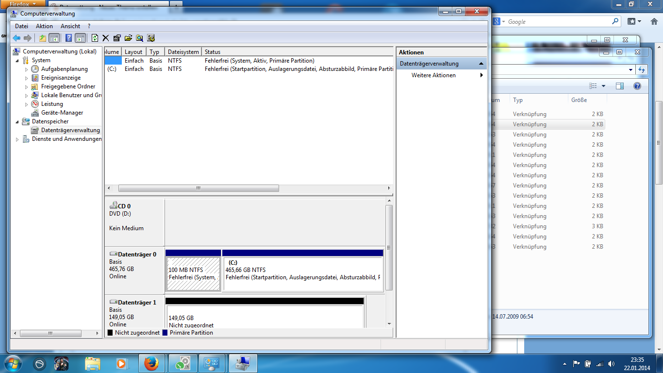

Aber seit ich das Notebook wieder Hochgefahren habe, erkennt Windows 7 64BIT die Platte nicht mehr.
Die LED Leuchtet (am Gehäuse) man hört die Platte auch, aber im Arbeitsplatz ist nix zu finden und im Dateimanager wird sie wie folgt angezeigt.

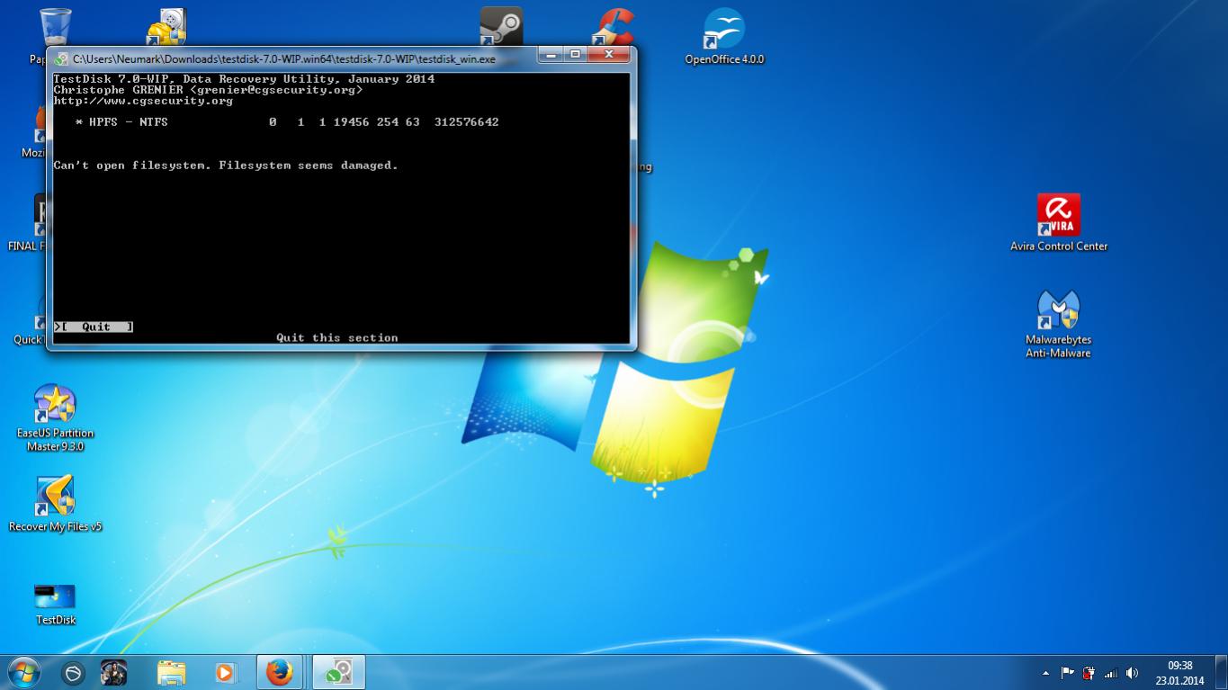

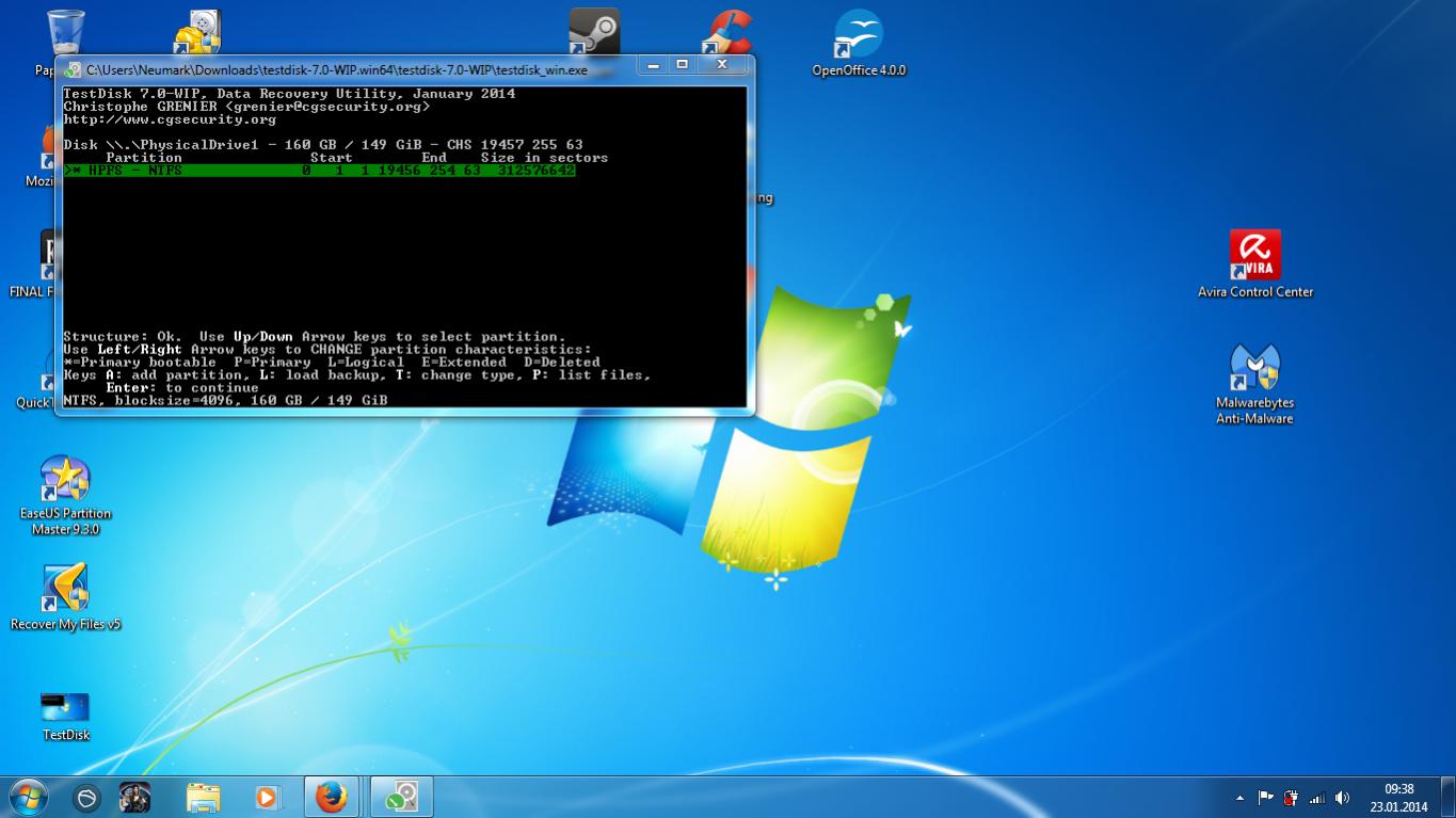

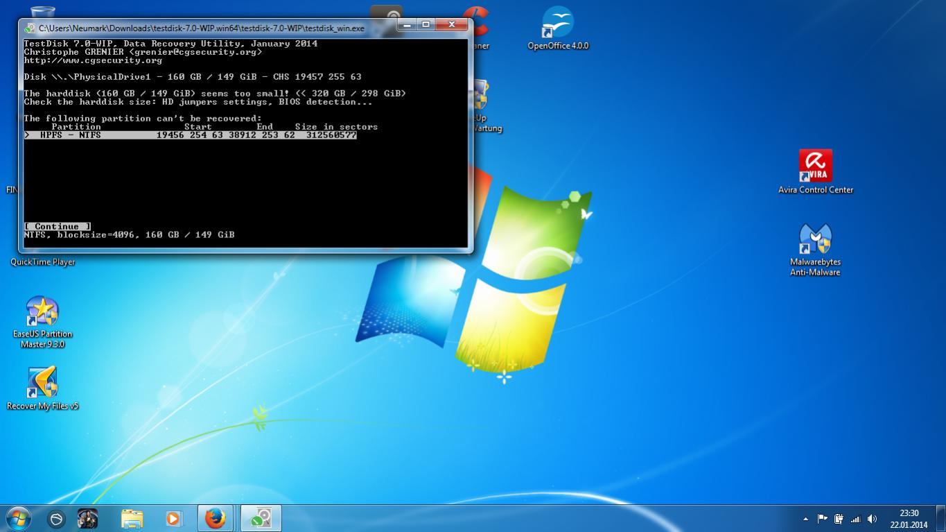

Ich habe dann TestDisk heruntergeladen und die DeepSearch durchgeführt mit folgendem Ergebnis
Was kann ich nun tun, die Daten sind wirklich sehr Wichtig!!!

Aus dem ersten Bild geht hervor dass kein Laufwerksbuchstabe vergeben ist, wenn ich das richtig sehe.
Wird die Platte erkannt im Bios?
Vergib mal in der Systemsteuerung einen Buchstaben für die Platte.
Sollte dann gehen mMn.
Moselbär, in der Datenträgerverwaltung erscheint die Platte als nicht zugeordnet, damit kann auch kein LW-Buchstabe vergeben werden! Dazu müsste er die Platte partitionieren und formatieren, was aber die Rettung der Daten erschweren bzw. unmöglich machen würde.
Was mich wundert ist, dass die Größe in Testdisk falsch erkannt wird.

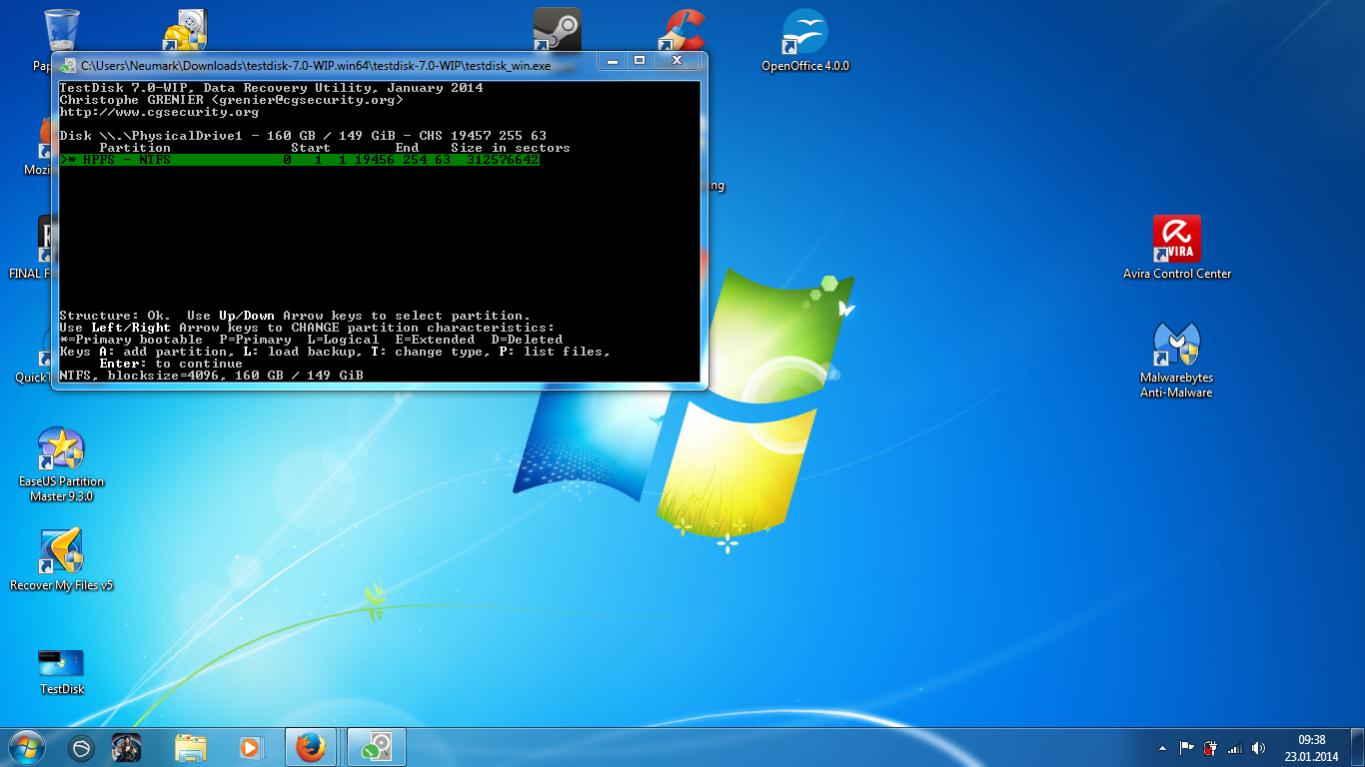

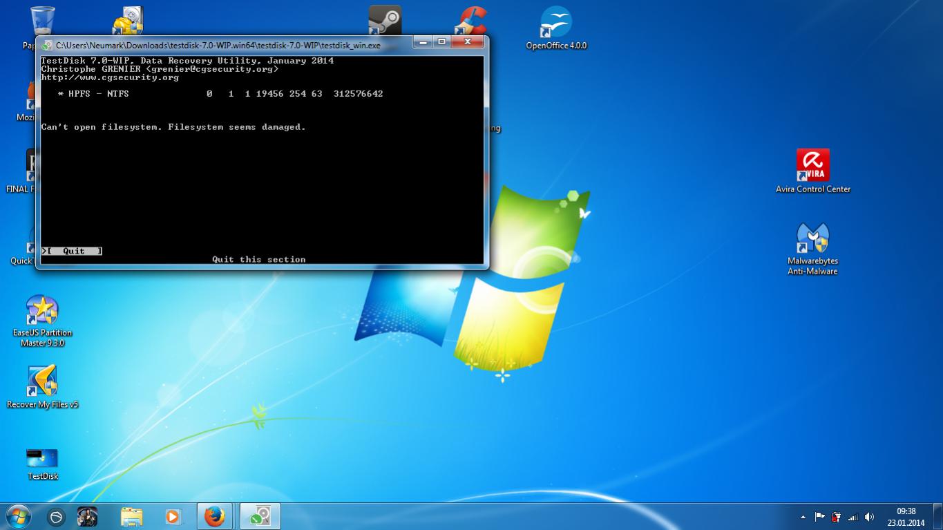

Recuva findet die Platte nicht?
Screenshot nach Analyse
Screenshot nach drücken von "p"
Ich hoffe ihr könnt mir helfen, die Daten sind mir extrem wichtig.
