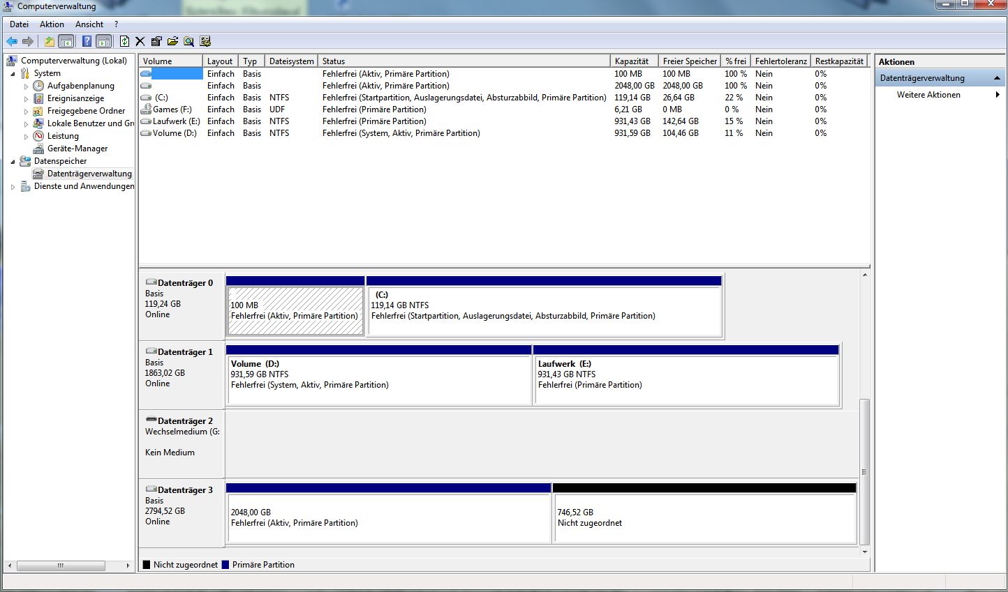

Mach mal einen Screenshot deiner Computerverwaltung, also von der Datenträgerverwaltung!
Die Festplatte war als NTFS formatiert und wird an Windows 7 betrieben. Das einzige was ich gemacht habe war mir einen USB 3.0 Hub zu kaufen. Die Festplatte wurde sonst nicht angerührt und funktionierte die ganze Zeit ohne Probleme.
Im Moment habe ich die Festplatte ausgebaut und an eine Docking-Station angeschlossen.

Ich habe gar nichts gemacht :) Das Problem ist, dass ich die Speicherkapazität nie aufgeteilt habe. Bei der Datenträgerverwaltung sieht es aber so aus, als ob ich diese in 2 verschiedene Partitionen unterteilt hätte.

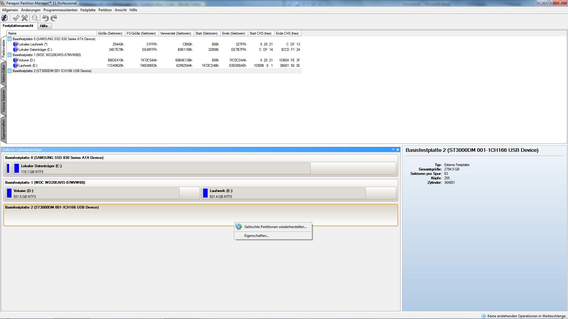

Ich benutze Paragon Partition Manager 11 Pro und da sieht das Ganze so aus:

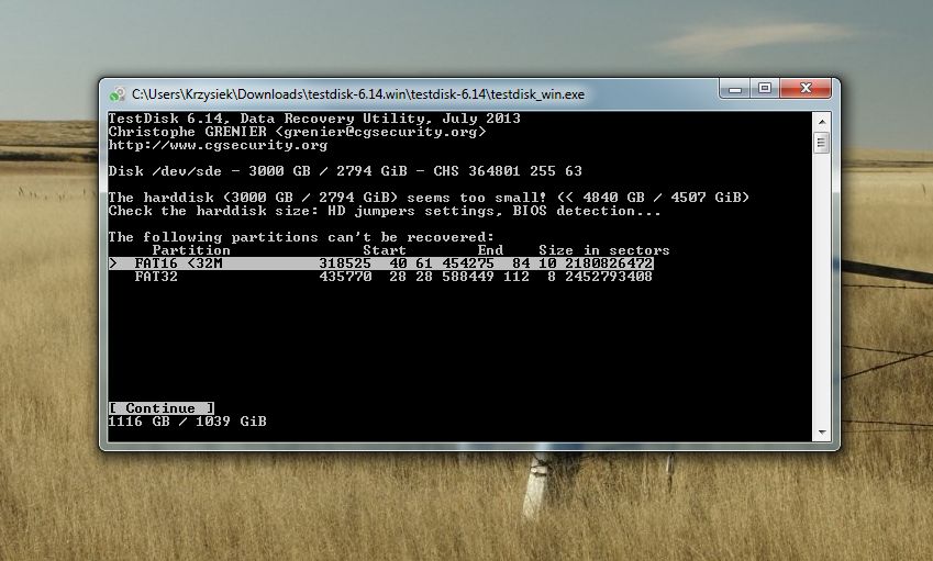

Mit Testdisk bin ich wie auf diesem Video vorgegangen:
http://www.helpster.de/mit-testdisk-mbr-wiederherstellen-so-geht-s_42114
