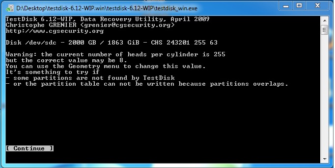

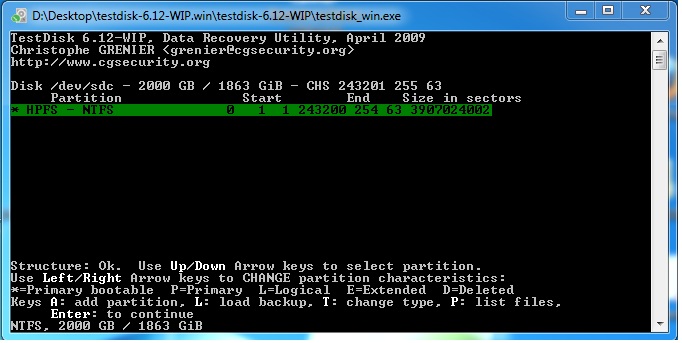

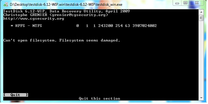

hier der neu screen mit ergebniss
Der Screen während der Suche wird weniger benötigt.
Wichtig ist der Screen wenn du bei Analyse bestätigst, zeigt deine gegenwärtige Partitionssruktur (deine gegenwärtige Situation, auch wenn fehlerhaft).
Wwnn Quick Search dann sucht, ist es oftmals ein Hinweis auf fehlerhafte oder fehlende Partitionen in der Partitionstabelle.
Daher erst wenn Quick Search durchgelaufen ist.
Dann werden erste Ergebnisse angezeigt.
Nur wenn noch Partitionen mit Daten fehlen, sollte Deep Search ausgeführt werden, da dann Partitionen noch zusätzlich anhand des Bckups vom Bootsektor gesucht werden.

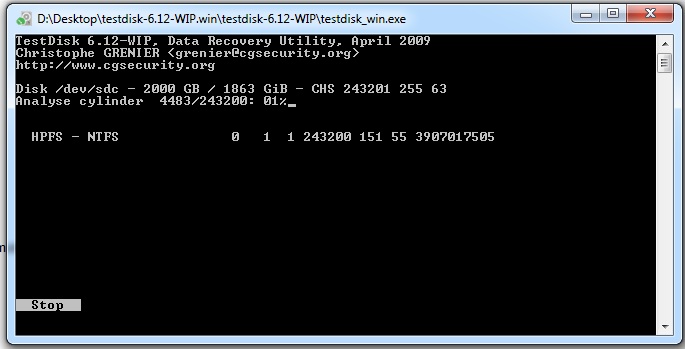

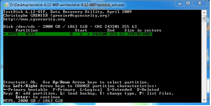

neuer screen
hat jemand eine lösung wie ich die daten retten kann??
Bei "filesystem damaged" kommt man mit testdisk nicht weiter.
Datenrettungstools wie zB GetDataBack sind dann unumgänglich, und auch eine dem Füllungsgrad entsprechend große HDD zum runterholen der Daten wird nötig sein.
