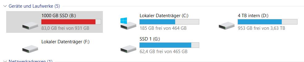

ich habe mir vor einem Tag die Western Digital Elements 4TB gekauft aber nun nach einem Neustart wird die Festplatte weder an einem PC noch an einem Laptop erkannt.
Wenn ich sie einstecke, dann wird sie zwar noch der Laufwerkbuchstabe (F) angezeigt im Explorer, aber wenn ich dort drauf klicke, dann hängt sich der Explorer auf. Hatte die Festplatte eigentlich auf Backup 4TB extern umbenannt.
In der Datenträgerverwaltung wird sie nicht angezeigt, bzw. die Datenträgerverwaltung reagiert nicht sobald sie angeschlossen ist.
