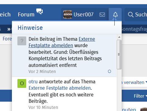

Boah, was'n das jetzt für'n Mist hier von der Board-Software - ernsthaft, hier wird jetzt dieser kurze Satz als Voll-Zitierung automatisch entfernt?
Das Problem habe ich auch immer wieder, es ging sogar so weit das ich von Moderatoren angeschrieben wurde was los sei?
