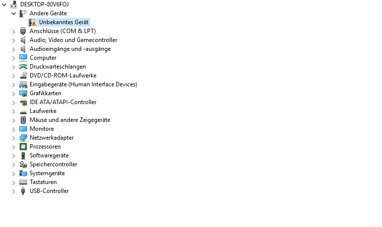

Ich habe mir vor ungefähr 1,5 Jahren eine externe Festplatte gekauft welche auch bis vor 2 tagen einwandfrei funktionierte, aber dann hat mein PC das Geräusch gemacht wie wenn etwas ausgesteckt worden wäre, aber die lampen auf der Festplatte leuchteten noch und mein w-lan stick funktionierte auch noch ohne probleme, also dachte ich mir nicht viel dabei, bis ich dann auf ein paar Dokumente auf der Festplatte zugreifen wollte. Ich stellte fest dass die Festplatte bei "Dieser PC" nicht mehr angezeigt wird, und im Gerätemanager nur noch als unbekanntes Gerät bezeichnet wird. laut dem Computer muss ich die Treiber updaten, was allerdings nichts brachte und nun meldet der Computer immer noch dass die Treiber nicht vorhanden sind. Ich habe viele Foren schon nach einer Lösung dursucht, fand allerdings nichts und hoffe dass mir hier jemand helfen kann. ich hab noch einen screenshot vom gerätemanager angehängt

Das unbekannte Gerät sollte ja in seinen Eigenschaften schon Hinweise auf das Problem geben. Und sowas sollte man bei einem Hilfeersuchen an ein Forum auch gleich mitteilen. Kann ja auch der Controller des Gehäuses sein, der Probleme hat. Dann wäre ein Ausbau der uns völlig unbekannten Platte aus dem Gehäuse und ihr Einbau in ein anderes Gehäuse eine völlig unproblematische Lösung.
Kann man bloss alles nicht durch Handauflegen und mittels Seancen herausfinden. Deshalb hätten harte Fakten, in Form von freiwilligen Angaben zur Hardware und den Fehlermeldungen, eigentlich selbstverständlich schon in der Fragestellung stehen müssen.

Das hat aber nichts mit dem Problem hier zu tun, denn ich wette die Platte erscheint gar nicht mehr in der Datentägerverwaltung. Entweder hat hier der USB-SATA Bridgechip den Geist aufgegeben, dann muss man die Platte in ein anderen Gehäuse bauen und hoffen das es weder eine Verschlüsslung noch 4k Sektoremulation im USB-SATA Bridgechip gibt oder die Platte selbst in hinüber. 1,5TB ist ja eine ja lange nicht mehr übliche Kapazität, die Platte dürfte also schon älter sein, aber HDDs werden nur auf eine Nutzungsdauer von 5 Jahren ausgelegt, wie Samsung früher auch immer recht offen in die Datenblätter geschrieben hat, so wie hier:
