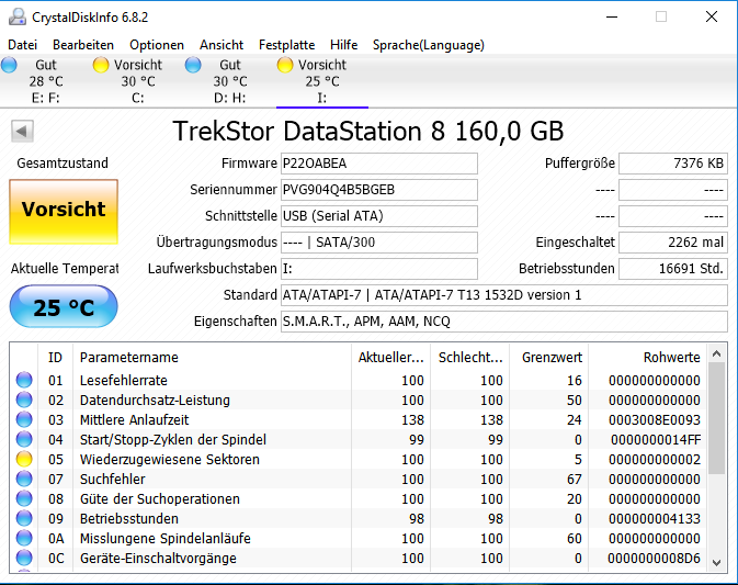

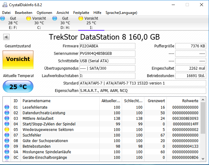

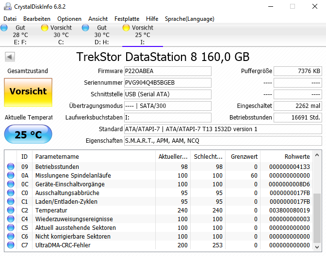

Genau, kannst auch an einem anderen Rechner testen und den Fehler eingrenzen. Installiere mal CrystalDiskInfo und schicke uns die Daten per Screenshot.
hier bitte die screenshots ich verstehe bei den daten nur bahnhof

Hallo TarikG,
Es gibt 3 wiederzugewiesene Sektoren, was nicht so furchtbar ist. Hast du die Platte an einen anderen Rechner getestet?
Wenn du das Anniversary Update durchgeführt hast, dann ist es sehr wahrscheinlich, dass diese Unannehmlichkeiten mit der Platte davon verursacht wurden.
