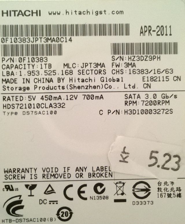

ich habe hier eine externe Festplatte, auf die ich nicht mehr raufkomme. Dann habe sie ausgebaut und ein Foto gemacht. Die Festplatte lief auf USB 2.0 und ist vom Jahr 2011. Auf einen Sataanschluss habe ich die gleiche Meldung, weil ich gehofft habe, dass es vl. am USB-Controller lag aber die Fehlermeldung bleibt die gleiche.

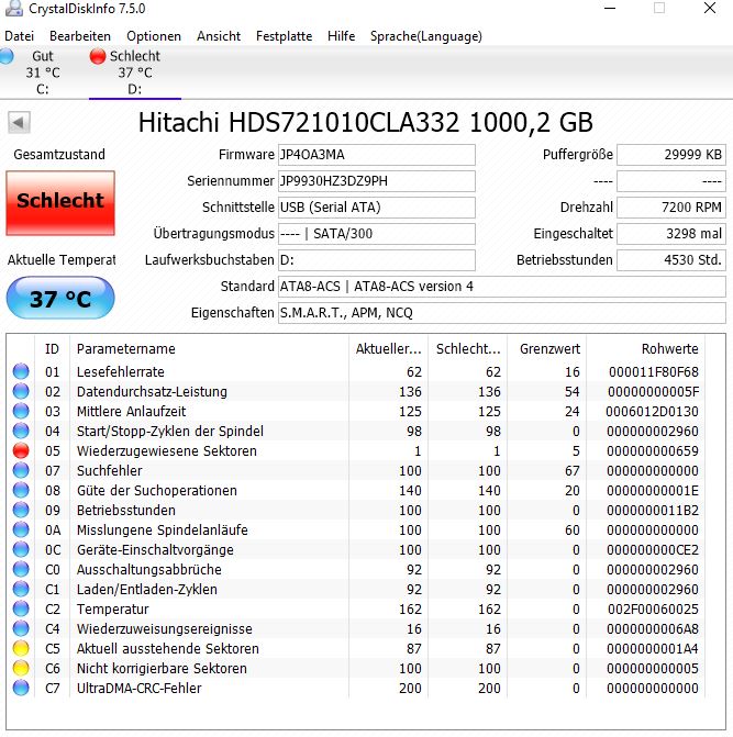

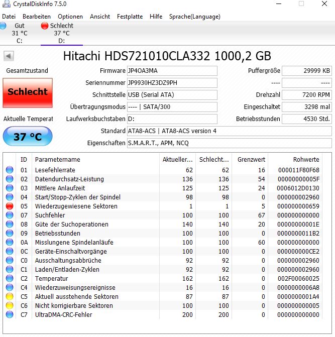

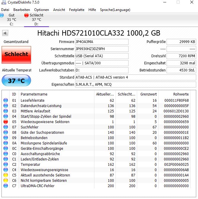

Erstelle bitte einen Screenshot der Datenträgerverwaltung. Und einen von CrystalDiskInfo, ziehe dabei das Fenster bitte soweit auf, dass alle Werte sichtbar sind.
Er öffnet mir, wenn die Platte angeschlossen ist, nicht Crystalldiskinfo. An 2 verschiedenen PC's habe ich es getestet - gleiches Problem.
In der Datenträgerverwaltung lädt er die Liste ohne Anzeige.
edit: nach fast 2 Stunden taucht Crystaldiskinfo auf. Siehe Anhang.

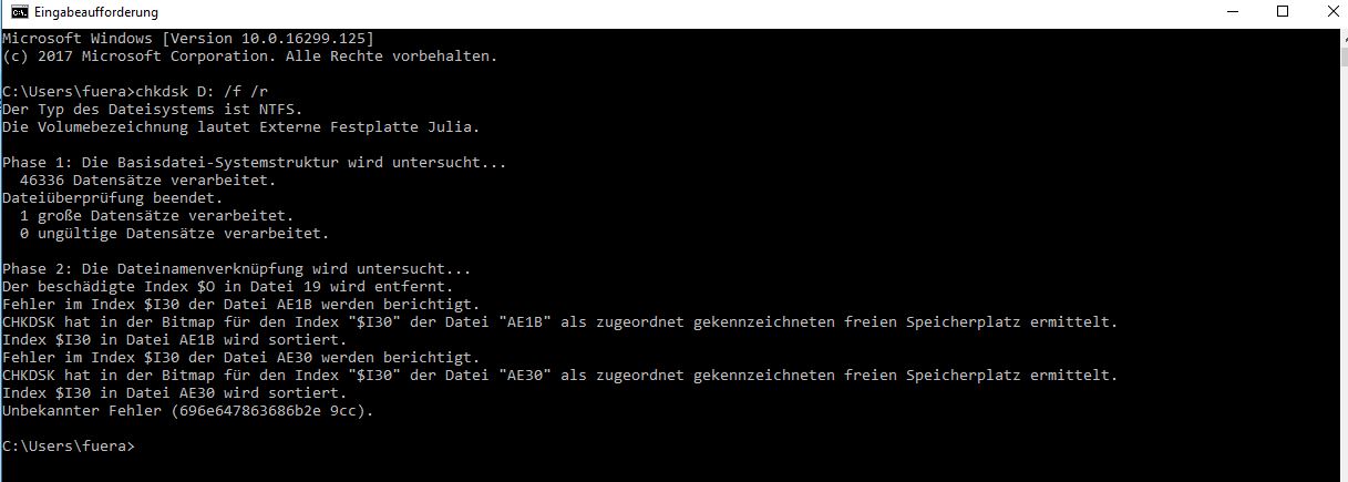

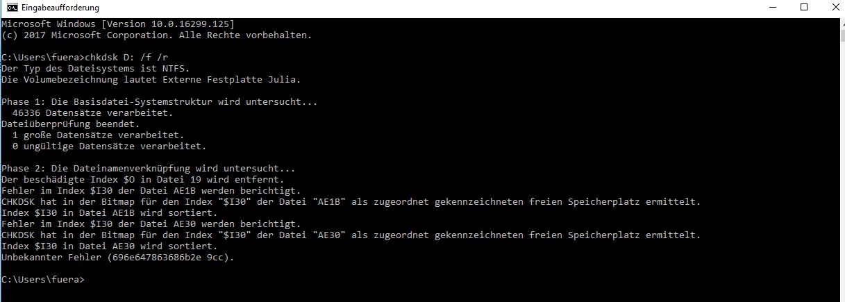

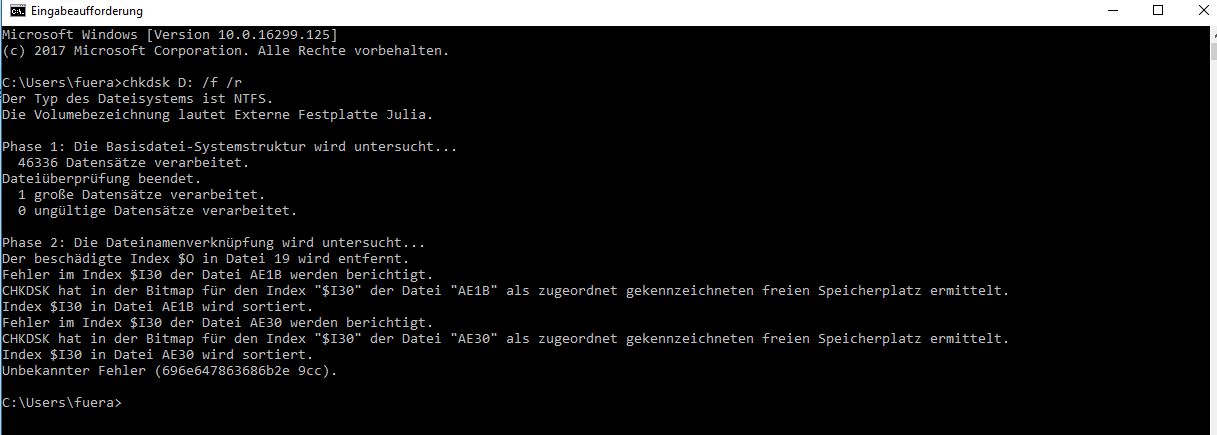

cmd: chkdsk (Laufwerksbuchstaben) /f /r
- siehe Anhang -
Was kann ich da noch tun?
