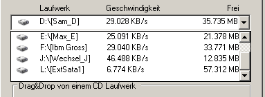

Im Moment habe ich eine 160er SATA Platte im Gehäuse und es mit USB 2.0 am PC verbunden, Datenrate liegt beim Test bei ca. 6-8000 KB/sec, siehe Bildchen, eine PATA Platte in einem anderen Gehäuse macht aber ca. 30.000 KB/sec. Es ist der gleiche Anschluss und Rechner mit dem ich es getestet habe. Leider kann ich nicht an eine SATA Schnittstelle anschliessen, weil ich dann ein Array einrichten müsste, was dann wiederum auf anderen Rechnern nicht gelesen werden kann über USB. Kann mir jemand den unterschiedlichen Speed erklären?

Hier das Ergebnis mit dem SATA ICYBOX Gehäuse und der SATA WD5000KS HDD:
