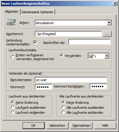

Die Gruppenrichtlinie sähe ansonsten theoretisch so aus:
Benutzerkonfiguration
Einstellungen
Windows-Einstellungen
Laufwerkszuordnungen
Da kann man dann auch den Benutzer des PCs angeben, um sich dort zu authentifizieren.
Ist vielleicht sicherer, als das mit einem Script zu machen, das jeder einsehen kann ;-)
Sind noch Windows XP Rechner im Einsatz, muss das optionale Update für die Gruppenrichtlinienerweiterungen installiert werden, sonst greift die Richtlinie nicht, einfach über Windows-Update -> optional zu finden.
