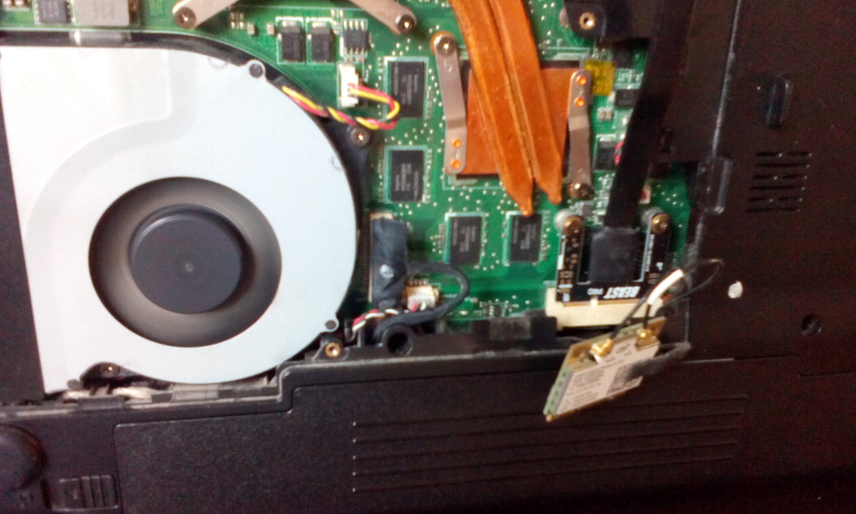

Habe (natürlich vorher) meinen laptop aufgeschraubt und geschaut, ob ich überhaupt einen PCI Express besitze. Nunja, ausschauen tut er wie einer und auch der Anschluss passt, jedoch kann ich mir jetzt ja nicht mehr so sicher sein, ob es wirklich einer ist..

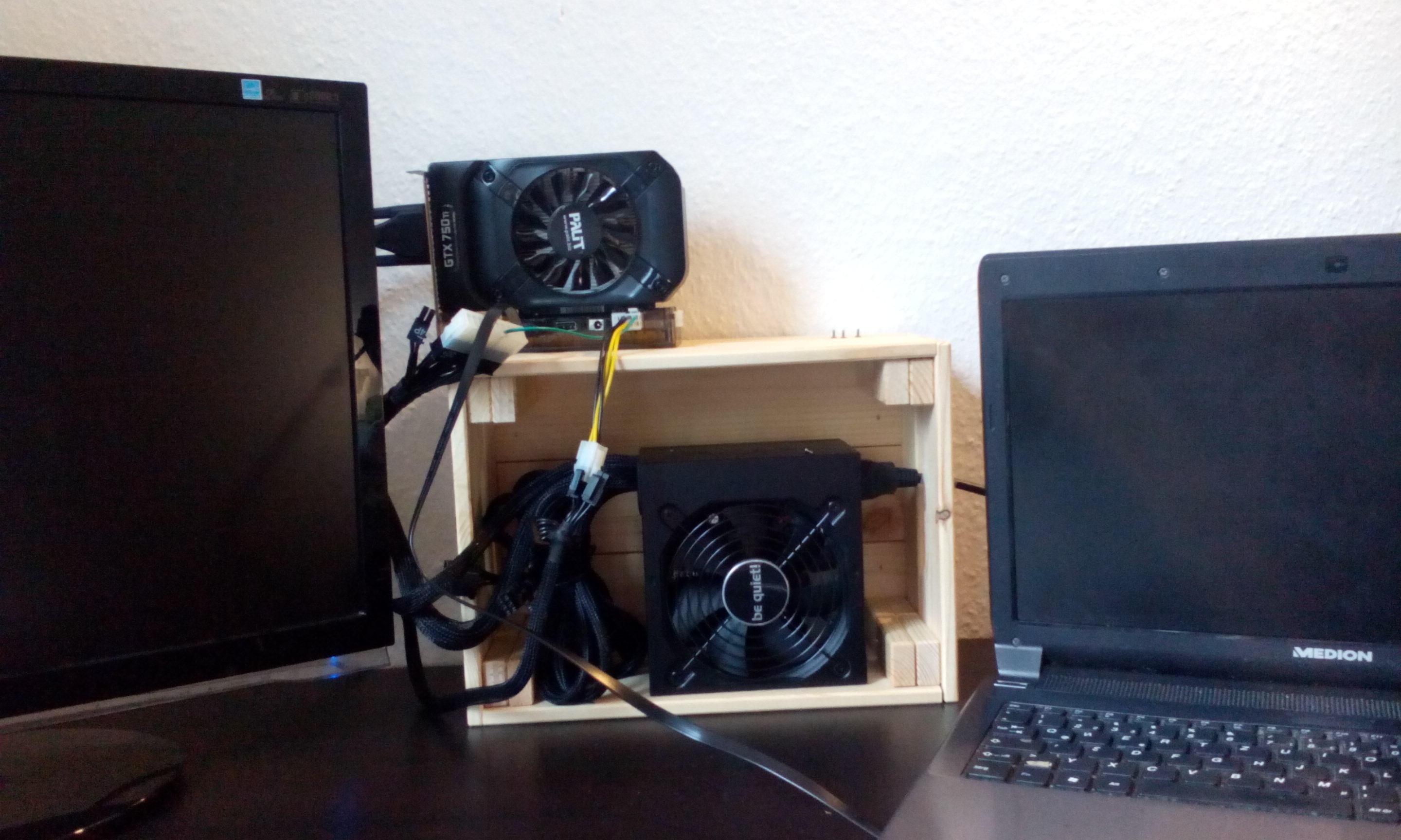

Ok geht los.
Grafik Karten Adapter bestellt, bekommen und auf den Tisch gestellt. Netzteil daneben gestellt und angeschlossen. Laptop aufgeschraubt, PCI E gesucht, gefunden und das mitgelieferte Kabel angeschlossen. Grafikkarte auf den Adapter installiert und die Grafikkarte mit DVI an einen Monitor angeschlossen. Dann noch das Kabel von PCI E (vom Laptop) am Adapter angeschlossen (HDMI) und PC gestartet - soweit funktioniert auch alles.
Problem ist halt, dass es die Grafikkarte nicht erkennt. Laut Erklärung (aus verschiedenen Videos und Anleitungen) sollte der PC die Karte ja schon erkannt haben, bei anderen im Test, fährt der Laptop hoch, jedoch ist das Bild nicht auf dem normalen Bildschirm sondern auf dem Monitor, welcher mit der Grafikkarte verbunden ist, ohne dass sie etwas eingestellt haben. Deswegen geh ich ja auch davon aus, das da was mit dem BIOS nicht stimmt oder es einen PCI E Anschluss gibt, der keiner ist..

Ich glaube er hat das Zeug in den mSATA gesteckt

Problem erkannt und behoben, PCI E Kabel steckt jetzt am richtigen Ort, nämlich da, wo sonst meine WLan Karte drin steckt. Ich habe mir die Mühe gemacht und den kompletten Erfahrungsbericht für das einrichten von eGPU durchgelesen. Ich hoffe ich schau jetzt ein wenig besser durch. Mein Laptop besitzt tatsächlich einen fähigen Chipsatz (PCIe 2.0).
Nächstes Problem: Schalte ich den Laptop an, wird mein Startbildschirm gezeigt (bei Medion ein großes Logo von Medion und so). Steckt die eGPU am Rechner, schaltet sie sich automatisch mit ein und ich komme nicht über den Startbildschirm heraus, ich komme nicht einmal ins Bios, egal wie oft ich auf f2 rumdrücke, es passiert nichts. Steckt das Kabel nicht, kann ich den Laptop normal hochfahren. Stecke ich das Kabel ein, wenn der Laptop an ist, bekomme ich dennoch keine Grafikkarte angezeigt.
Jetzt brauche ich mal wieder eure Hilfe, liegt es an meinem TOLUD Wert? Dieses Thema ist mir ein Rätsel, ich habe meinen Wert einmal ausgerechnet. Der erste Eintrag für PCI-Bus ist 00000000000A0000. Wobei hier ja nur 000A0000 wichtig ist. Rechne ich das in Dezimal um, kommt 655360 heraus, was umgerechnet in gbyte 0.0006103515625 sind. Tja, Laut Autor benötigt jede Grafikkarte für die Adressierung genau 256 Megabyte, da stellt sich mir doch die Frage, was ich da für einen irrsinnig geringen Wert ausgerechnet habe. Die zweite Idee war, meine dGPU zu deaktivieren, da sich dann der Wert anheben sollte. Tut er aber auch nicht (liegt vmtl. daran, dass meine dGPU - gtx650m - seit paar Monaten den Geist aufgegeben hat).
Fährt mein Rechner nicht hoch, weil der TOLUD Wert nicht hoch genug ist oder liegt das an etwas anderem und falls doch, wie stell ich sowas um? Leider geben sie nur an, was ist, wenn der TOLUD Wert zu hoch ist und die mögliche Lösung im Erfahrungsbericht wäre dann ein Programm, welches ich für 20USD erwerben müsste..

Auf dem Adapter steckt eine Geforce GTX 750 ti. Das mitgelieferte Kabel ist ein (wie schon gesagt) HDMI (welches im Adapter steckt) zu PCI E (welches in meinem Rechner steckt). betrieben wird das ganze mit einem 400W Netzteil von Be Quiet. Mein Laptop hat folgende Specs: Intel Core i7 2670QM @ 2.20GHz mit einer iGPU HD3000 und einer dGPU (die kaputt ist) geforce GT 650M sowie 8GB Arbeitsspeicher. Ich hoffe das hilft weiter. hier noch ein Bild der ganzen Konstruktion und eines, vom PCI E Steckplatz:
