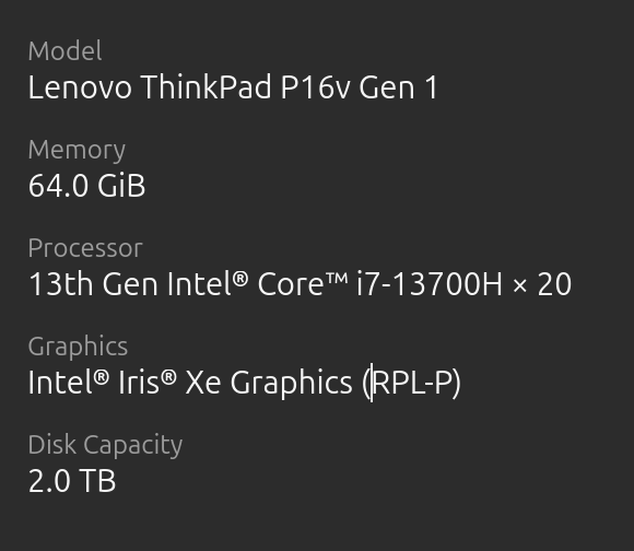

Soweit ich weis ist die GPU fest auf dem board verlötet?
Hier ein Screenshot aus Systeminfos:

Die IRIS Xe ist die iGPU, die taugt aber zum Gamen gar nicht.
Dann bleibt Dir wohl tatsächlich nur der Weg über eine externe GPU, beispielsweise über Thunderbolt 4 was das Gerät ja unterstützt.
