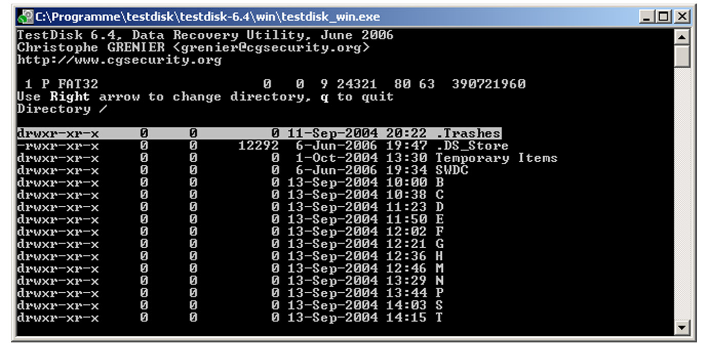

Habe eine externe HD mit 200 GB, die ich immer an meinem PC und am Mac zum abspeichern von Dateien genutzt habe. Seit kurzem gibt mir Windows die Felhermeldung das die HD unformatiert sei, bei MAC sagt mir die Analyse das der boot sector kaputt ist.
Habe mit Testdisk rumprobiert und kann auch alle wichtigen Ordner und Files sehen, will aber lieber vorher die Experten-Meinung einholen bevor ich jetzt rebuild BS oder ähnliches mache.

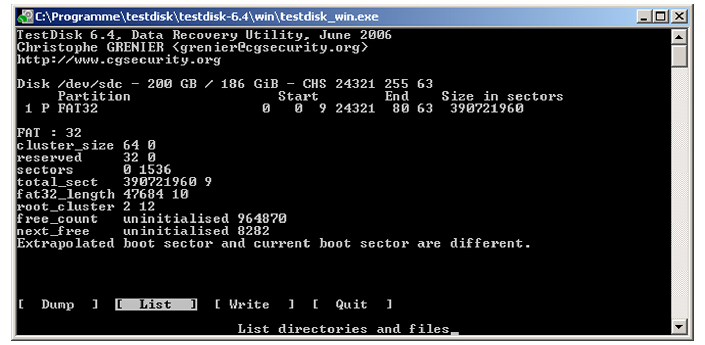

Folgende screenshots aus Testdisk. TD3 ist der screen nach Analyse der ersten Zeile aus TD2.

Die Partition hat eine für Partition Table Type Intel nicht gültige Partitionsgeometrie.
Passt auch nicht zu der der Festplatte.
Diese ist Standard.
Siehst ja nicht schlecht aus.
Auch weiß ich im Moment nicht ob die Funktion copy für Fat32 verfügbar ist.
Hat aber keine Auswirkungen auf eine Wiederherstellung der kompletten Partition.
Kannst du wenn du möchtest dir mal anschauen.

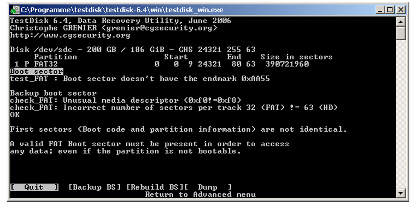

Wenn keine angemessene Partition nach Search gefunden wird, kannst du über Rebuild wenn du alle Dateien gesehen hast (ist ja ein gutes Zeichen) versuchen die wiederherzustellen.

Ich gehe im Moment stark davon aus das auch nach einem Rebuild BS die Daten da sein könnten.
Wäre aber nur um kurzfristig die Daten zu sichern, die Partition mit der falschen Geometrie zu löschen und Standesgemäß hinterher neu zu erstellen und zu formatieren.

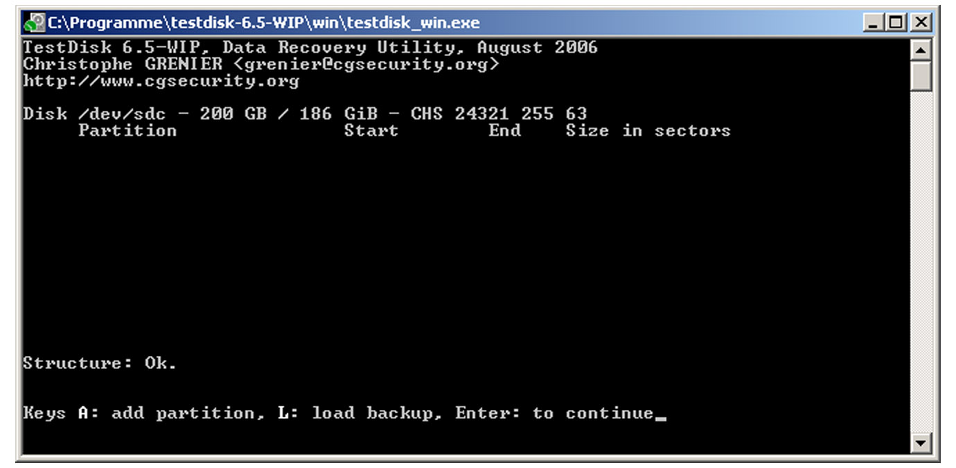

Hier die screenshots...

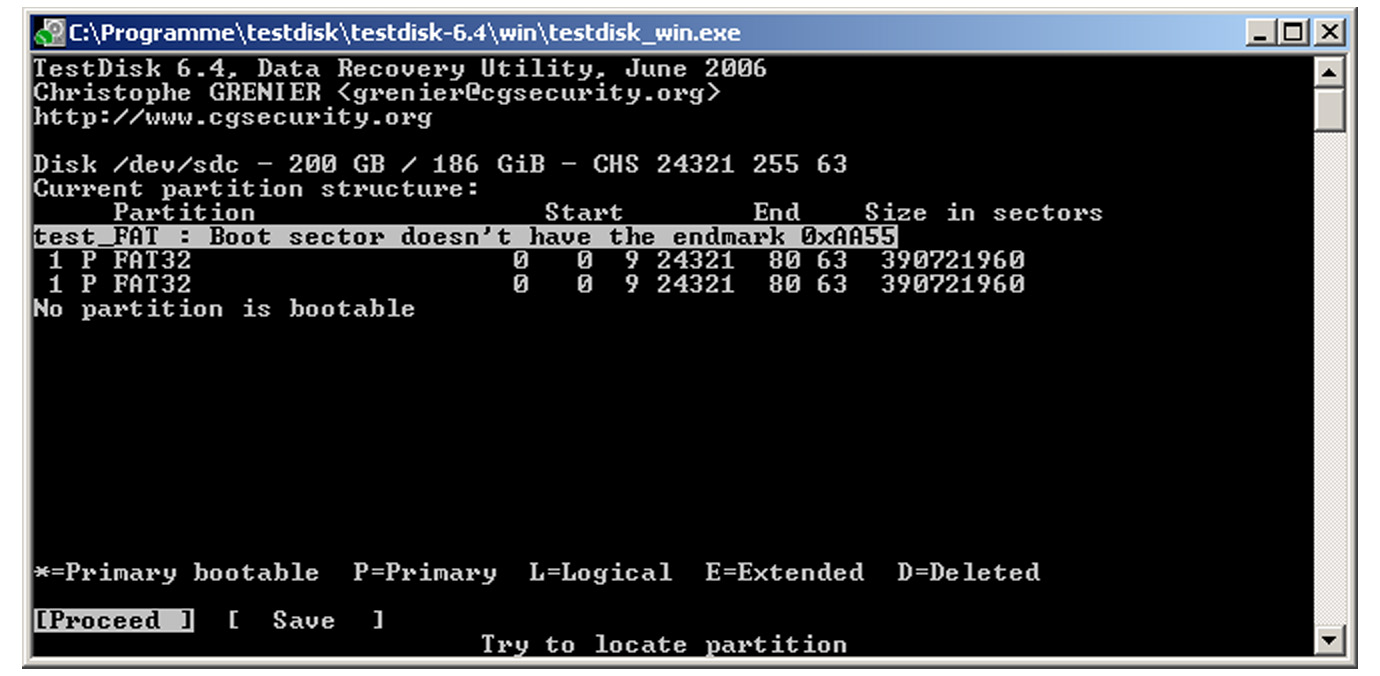

da zeigt er leider nichts an. Bei advanced zeigt er mir das 5. screenshot (TD5.jpeg) an. Meinst Du ich sollte mal rebuild BS probieren ?

Ich weiß jetzt nicht ob du Search! laufen lassen hast.
Siehst du auf diesen Bild;
https://www.computerbase.de/forum/attachments/td9-jpg.52680/
Gehe da mal bitte drauf, bestätige mit Enter und lasse es fertiglaufen.
Schaue mal ob dort noch eine Partition gefunden wird.
Teile es mit.
Wenn nicht kannst du wenn du im Menü Advanced / Boot deine Daten bei Rebuild BS gesehen hast auch den Bootsektor für den Versuch die Partition wiederherzustellen, neu schreiben.
