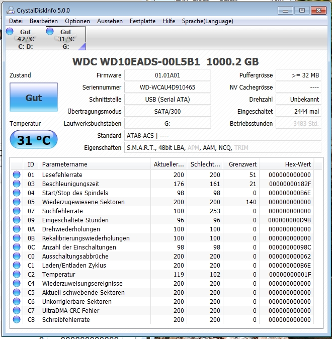

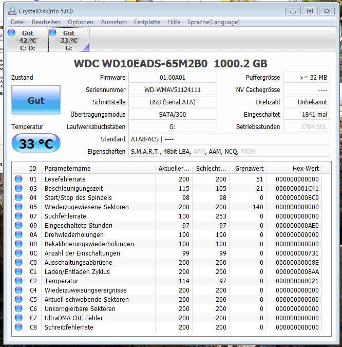

Vergleiche einmal die Modellbezeichnung (MDL:), Produktionsdatum und Firmwareversion.
Sind die gleich? Ist der AAM und APM Status bei beiden EADS10 gleich?
Sind die Energieeinstellungen für beide gleich (Gerätemanager)?
Screenshots von CrystalDiskInfo wären hier auch möglicherweise nützlich.
Hier die immer schreibende (mit/ohne Verbindung zum PC):

Hier die andere, welche ruhig bleibt:
Es gibt doch einen kleinen Unterschied zwischen beiden Laufwerken.
Die eine verwendet soviel ich weiss 2*500GB-Platter die andere 3*330GB-Platter...
Die die Probleme macht, lief ca. 1000h weniger und wurde aber mehr ein und ausgeschaltet.
Beide Laufwerke wurden aber immer zusammen verwendet und als Datengrab verwendet.
Bei der die ruhig bleibt habe ich vor längerer Zeit das Timeout für den Intellipark verlängert.
"Bei der die ruhig bleibt habe ich vor längerer Zeit das Timeout für den Intellipark verlängert."
Neben dem Konstruktions und Firmware-Unterschied wohl mit ein Grund für die ungleiche Geräuschentwicklung.
1) 3483 h, 2444 Einschaltungen, 2926 Start/Stop des Spindels
2) 2249 h, 1841 Einschaltungen, 2249 Start/Stop des Spindels
(mehr Ein/Aus-geschaltet nur im Verhältnis zu den Betriebsstunden)
Ergänzung: Ein Firmwareupdate für die WD10EADS-65M2B0 gibt es nicht, die Garantie ist wohl auch abgelaufen.
Bleibt noch, auch bei dieser das Timeout zu ändern.
