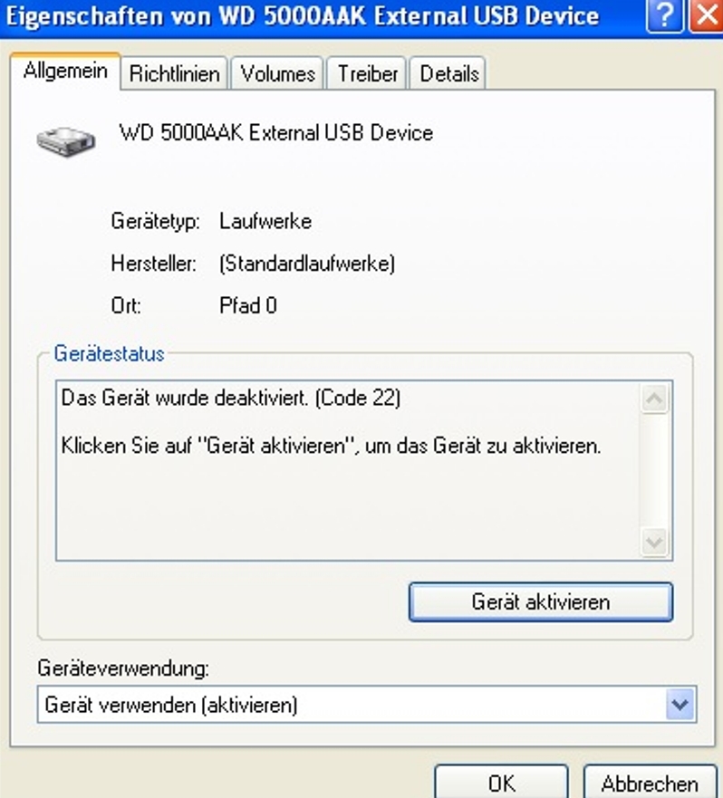

Ich bin gerdade mal die Problembehandlung von Windows am durchgehen, da ist mir aufgefallen, dass im Gerätemanager vor der Platte ein " X " ist und folgendes steht:
"Das Gerät wurde deaktiviert. (Code 22)
Klicken Sie auf "Gerät aktivieren", um das Gerät zu aktivieren."
Wenn ich es aktivieren will, steht da das es sich nicht aktivieren lässt...

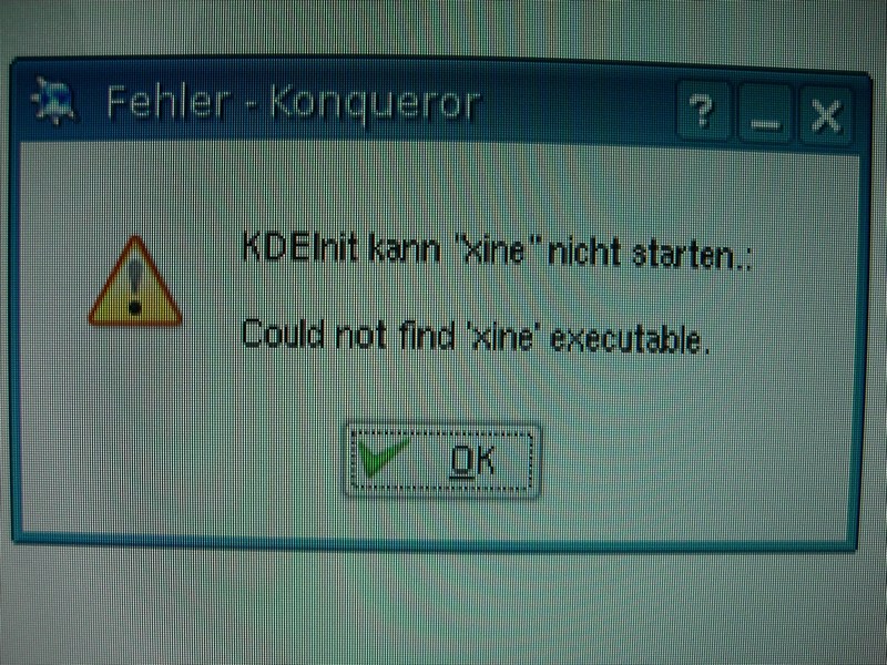

So. Ich habe mich endlich durch den Knoppixjungel durchgekämpft.
Die Platte wurde angezeigt und auch die Datei darin aber abspielen ging nicht. Ich bekam die Fehlermeldung vom Anhamg.

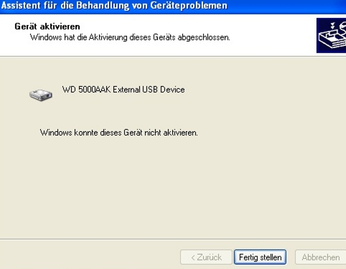

Zur Verbildlichung meines Problemes hab ich ein paar Screenshots gemacht:
Bild 1 Anzeige im Gerätemanager
Bild 2 Eiegndschaften des Laufwerkes
Bild 3 Weshalb auch immer nicht geklappte Aktivierung

Xine ist für die Wiedergabe von Mediendaten zuständig und wahrscheinlich unter Knoppix nicht richtig konfiguriert, habe ich selber noch nicht probiert.
Der Umstand, dass Du das Laufwerk unter Linux sehen kannst und ebenso die darauf befindlichen Dateien, zeigt die generellen Funktionsweise (inkl. Hardware) funktioniert, Du mußt also im Umfeld des Windows suchen (Treiber, Registry etc.). Da hilft manchmal eine Testinstallation auf eine andere Partition oder ein Image von C (zur späteren Restauration) plus Neuinstallation auf C.
