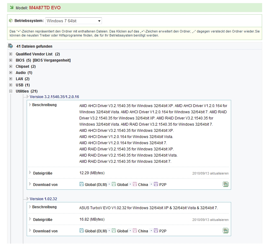

Sata Raid Treiber fürn dein Board nachinstallieren. MB Website
Hm, sieht bischen konfus aus. Bei mir wars auf jeden fall ein sata Raid treiber der gefehlt hat um eSata zu erkennen.
http://www.asus.de/product.aspx?P_ID=YATvwCy0OZLGNWwp&templete=2
Guck da mal bei Downloads -> Utilities
