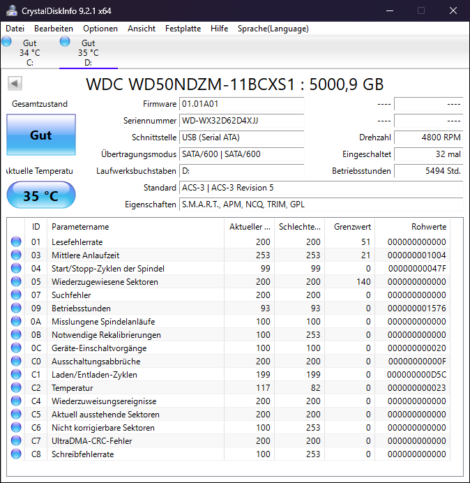

Poste mal die Crystaldiskinfo Werte der HDD inklusive vollständiger Log aufgezogen.

Anbei Crystaldiskinfo.

@Sebbi Genau das ist mein Problem. Gibt es Tools mit denen ich bewusst die Daten in die inneren Sektoren schieben kann?
Windows sagt zur HDD übrigens 0 % fragmentiert.
