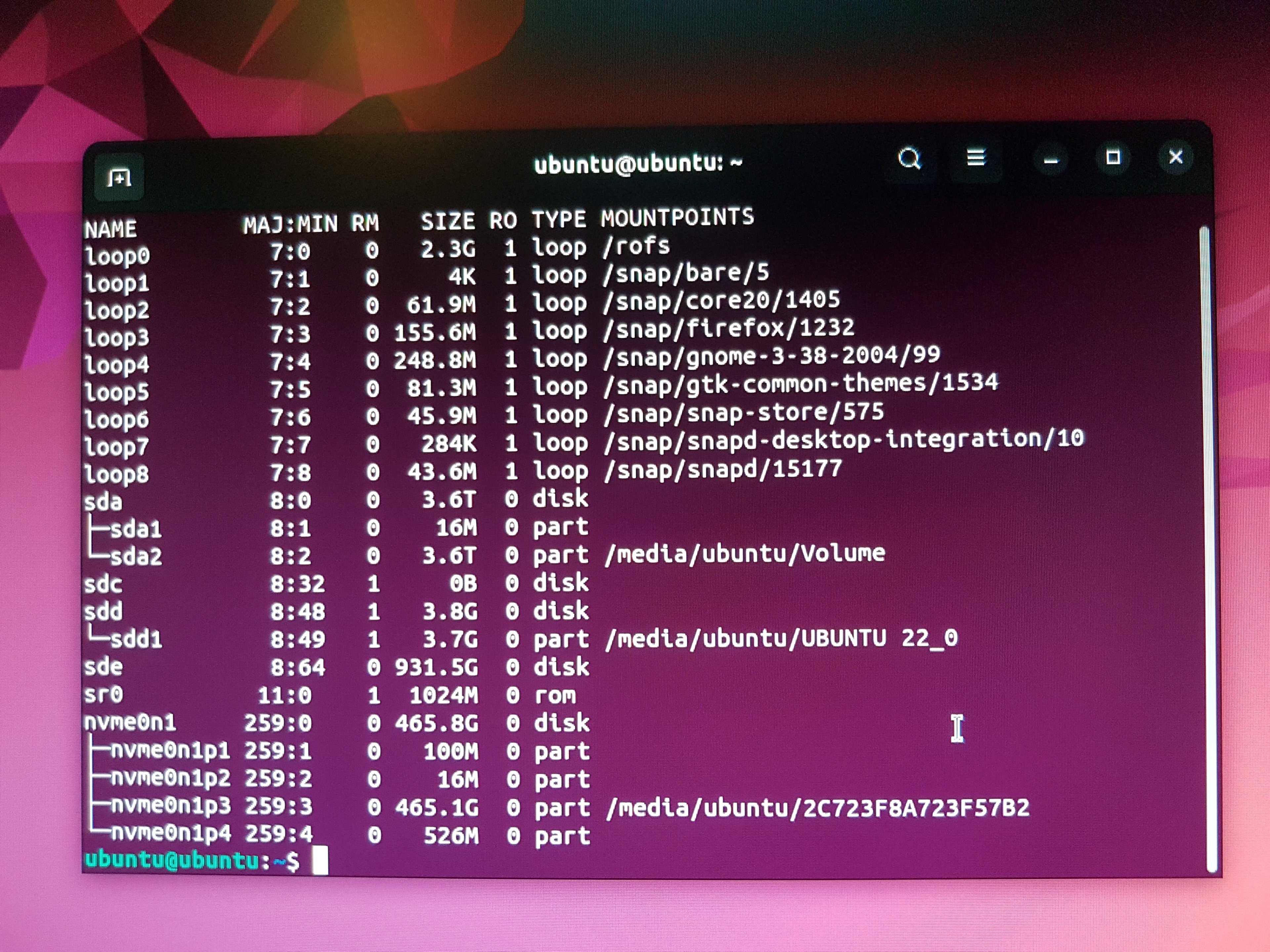

magst du mal ein beliebiges linux vom stick starten und dort schauen?
einfach wenns gestartet ist ein terminal öffnen und bei entsperrter Festplatte lsblk eingeben

Hab mir Ubuntu besorgt und mit Rufus einen USB-Stick erstellt. Nach dem Start von Ubuntu werden auf dem Desktop links in der Leiste meine 2 internen Festplatten und der USB-Stick angezeigt. Wenn ich die entsperte externe Festplatte anschließe, wird sie nicht in der Leiste links angezeigt.
Im Terminal habe ich dann "lsblk" eingegeben. Mit den Daten die dann angezeigt werden kann ich aber überhaupt nichts anfangen, keine Ahnung was die bedeuten! Irgendwas mit loop0, loop1, loop2, sda, sdc, sdd usw. über 20 Zeilen. Vielleicht hättest du noch dazuschreiben können, auf was ich da achten solle, ich bin kein Linux Nutzer.
Edit: hier noch ein Bild
